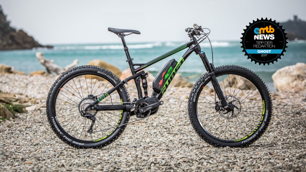

Ghost Hybride Kato FS 6 AL im Test Agiles, wendiges E-Bike für verspielte Trailpiloten
Ghost Hybride Kato FS 6 AL im Test: Trailspaß ist mit diesem E-Bike garantiert. Die handliche Geometrie und der starke Shimano-Motor konnten uns voll überzeugen. Wir haben das E-Trailbike im Rahmen unseres Vergleichstests ausgiebig gefahren und getestet. Erfahrt hier, wie es sich auf den Trails geschlagen hat.
Linienwahl im Uphill – dank dem starken Shimano Steps-Motor macht auch das richtig Spaß
# Linienwahl im Uphill – dank dem starken Shimano Steps-Motor macht auch das richtig Spaß
Ghost Hybride Kato FS 6 AL – kurz & knapp
Dieses eMTB ist für jegliche Art von Trails gedacht und dank der Power des Shimano Steps-Motors auch bergauf kaum zu bremsen. Mit einem sensiblen Fahrwerk, das 140 mm Federweg vorne und hinten hat, rollt es im perfekten Setup schnell und flüssig über den Trail. Der kompakte und leichte Motor von Shimano ermöglicht kurze Kettenstreben und einen tiefen Schwerpunkt am E-Bike, dies macht in Summe eine sehr handliche Geometrie möglich und ein Gesamtgewicht von 21,9 kg.

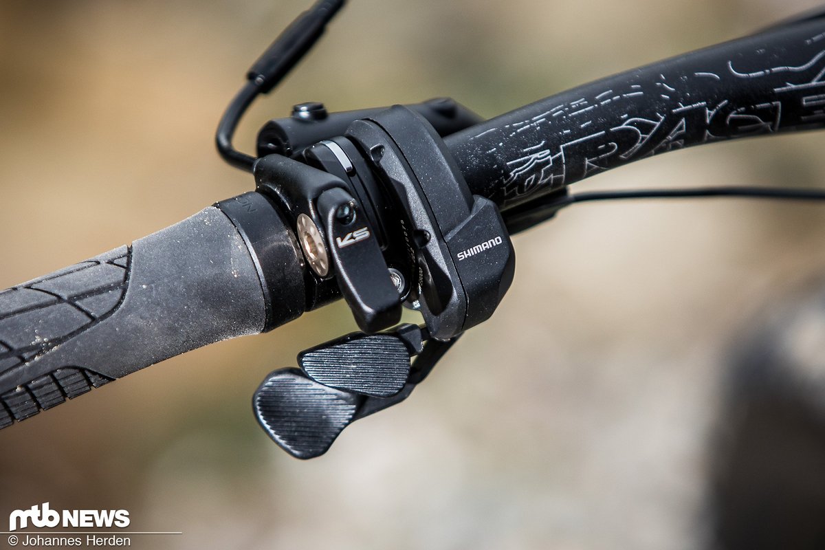

Remote-Hebel – intuitiv & ergonomisch
Paßt ergonomisch gut zusammen – der Remotehebel zur Motorsteuerung und der Hebel für die Teleskopstütze
# Paßt ergonomisch gut zusammen – der Remotehebel zur Motorsteuerung und der Hebel für die Teleskopstütze
Sehr gut hat uns der ergonomische, intuitiv zu bedienende Remote-Hebel zur Wahl der Unterstützungsstufen gefallen. Shimano möchte hier antrainiertes Schaltverhalten vom normalen Bike auf das E-Bike adaptieren. So wie man am normalen Bike mit links den Umwerfer bedient, wechselt der E-Biker mit dem gleichen Hebel und bekanntem Druckpunkt die Unterstützungsmodi des Motors.

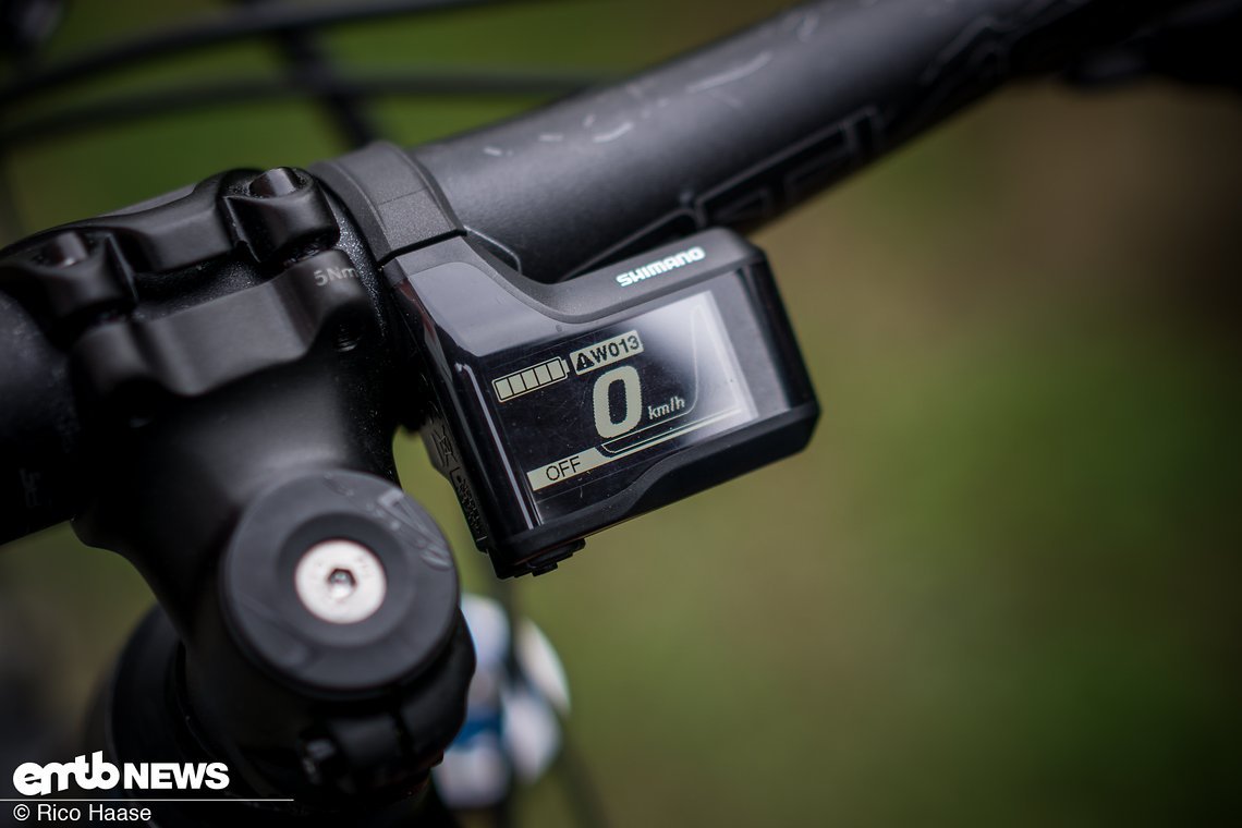

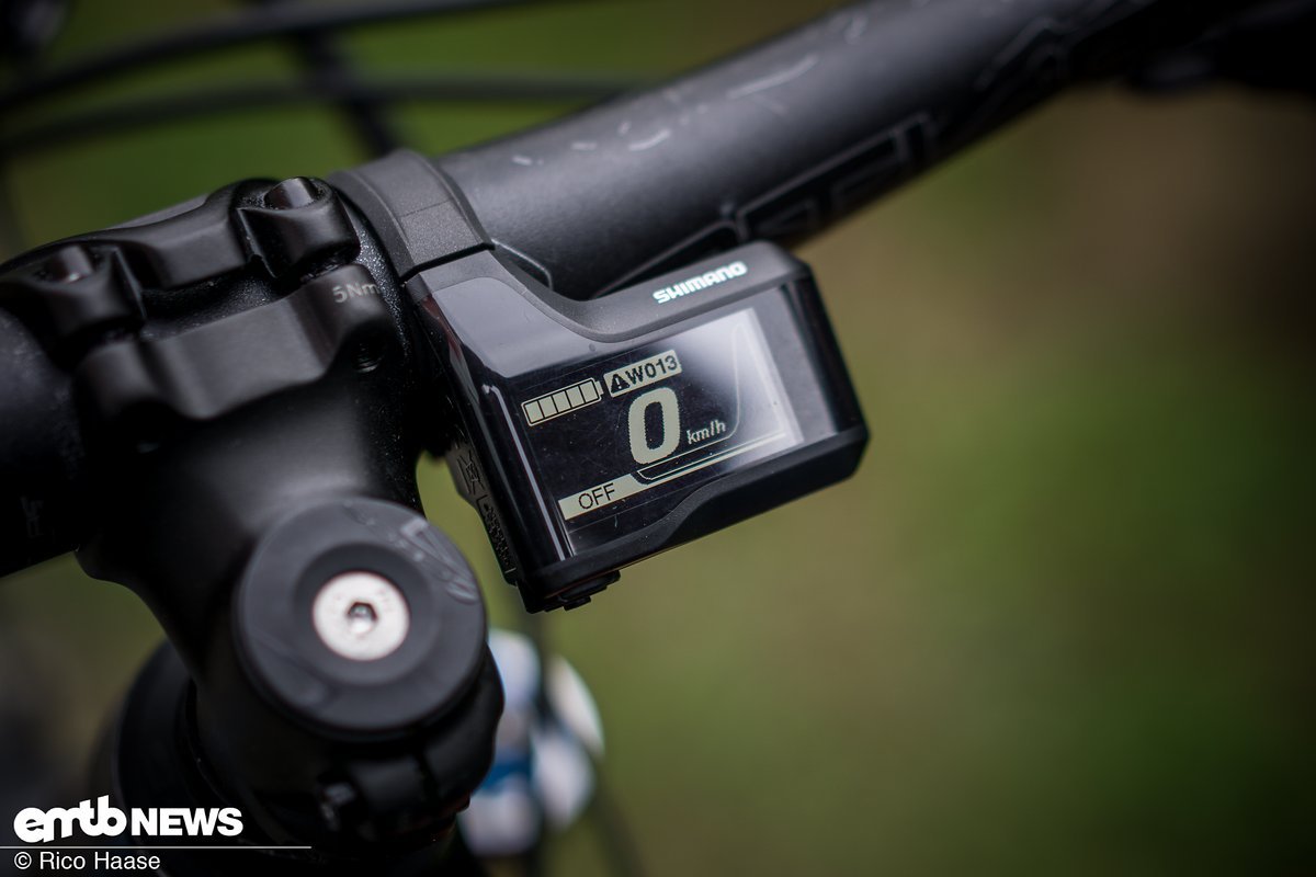

Fehlercode „W013“
Fehlercode beim Shimano Steps 8000 – steht man mit einem Fuß auf dem Pedal und schaltet dann den Motor an, zeigt dieser leider einen Fehler und bleibt aus
# Fehlercode beim Shimano Steps 8000 – steht man mit einem Fuß auf dem Pedal und schaltet dann den Motor an, zeigt dieser leider einen Fehler und bleibt aus
Wer diesen Fehlercode vermeiden möchte, für den haben wir einen kleinen Tipp: Wenn ihr den Shimano Steps 8000 startet, lasst die Füße von den Pedalen, denn dadurch vermeidet ihr einen Fehlercode.

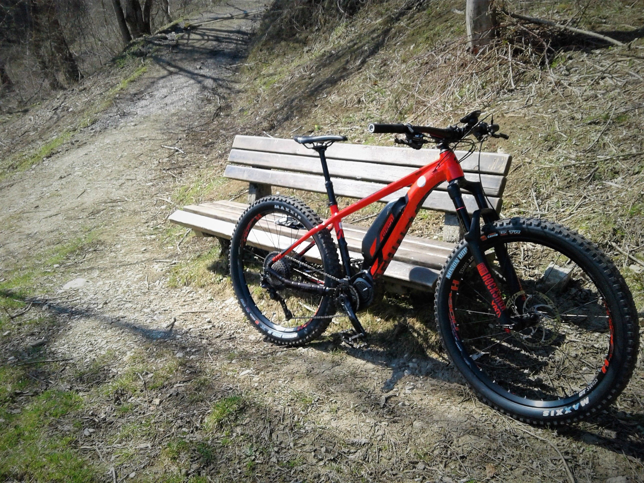

  1. Geräusche während der Fahrt hatte ich auch ganz am Anfang. Hab den Sattel genau mittig eingestellt so das die Beläge Luft L+R von der Scheibe
    hatten, und das Geräusch ist viel Leichter geworden. Hab jetzt scho einige Abfahrts-Km drauf so 80km und ich hör nix mehr, denke die MT5/MT7
    braucht scho einige Km zum einfahren. Wie oben schon gesagt, die Bremse ist ein Richtiger Anker. "Brutal"
    Hab noch ein paar Bilder vom WE Lindl Alm Tour.20190323_123858 (2).jpg20190323_125718 (2).jpg20190323_123932 (2).jpg20190323_131423 (2).jpg20190323_132451 (2).jpg20190323_133945 (2).jpg20190323_140212_LI.jpg
