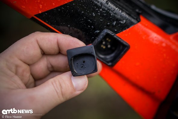

Technisch gut gelöst, aber in der Praxis suboptimal: – der Deckel der Akku-Ladebuchse ist nicht fix mit dem E-Bike verbunden und kann deshalb leicht abhandenkommen
# Technisch gut gelöst, aber in der Praxis suboptimal: – der Deckel der Akku-Ladebuchse ist nicht fix mit dem E-Bike verbunden und kann deshalb leicht abhandenkommen

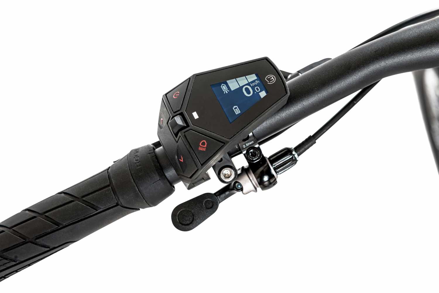

Das BLOKS Mini Remote Display – eine Eigenentwicklung, leider in der Praxis nicht überzeugend
# Das BLOKS Mini Remote Display – eine Eigenentwicklung, leider in der Praxis nicht überzeugend
Das BLOKS Mini Remote Display macht seinem Namen alle Ehre, es ist mini, um nicht zu sagen winzig! Zwar fühlt es sich gut an und sieht toll aus, aber dieses sehr kleine, exponierte Display macht das Handling der Unterstützungsstufen wirklich schwierig. In der Fahrt Details optisch zu erfassen oder gar zu verändern, stellt eine große Herausforderung dar. Die winzigen Zahlen und Symbole leuchten zwar kontrastreich auf dem Display auf, lassen sich aber beim Fahren kaum deuten. Dazu kommt die exponierte Montagestelle auf der Oberseite des Lenkers, wodurch ein Verkratzen der Displayfläche quasi vorprogrammiert ist. Hier würden wir uns ein geschütztes, kompaktes, gut lesbares Display wünschen.

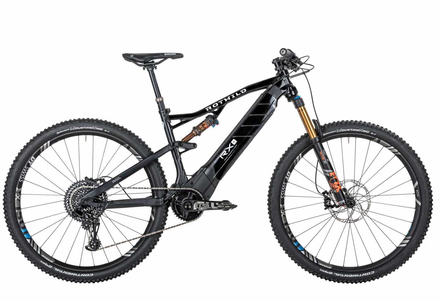

  1. Rotwild 2018 – die Neuerungen
    So langsam kommt Bewegung in die Modellpalette.smilie
    https://pedelec-elektro-fahrrad.de/...srichtung-auf-high-performance-e-mtbs/127875/
    Anhang anzeigen 2236 Anhang anzeigen 2237 Anhang anzeigen 2238 Anhang anzeigen 2239 Anhang anzeigen 2240 Anhang anzeigen 2241
