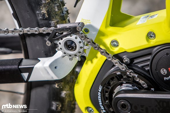

Haibike hat oberhalb des Kettenblattes ein zusätzliches Ritzel, das sogenannte Sprocket-Wheel verbaut, wodurch Einflüsse der Kette auf das Einfederverhalten des Hinterbaues minimiert werden sollen und ein lästiges Klappern auf der Kettenstrebe verhindert werden soll. In der Theorie ist das ziemlich gut, in der Praxis macht sich dieses System manchmal durch Schaben und Rasseln bemerkbar.

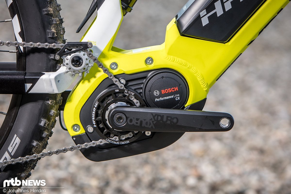

Der Bosch-Motor mit Kettenumlenkung am XDURO AllMtn 7.0 – dies gestattet Haibike mehr Freiheit bei der Auslegung der Hinterbau-Kinematik.

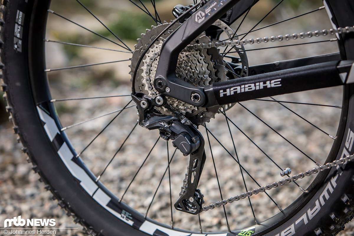

Haibike setzt beim XDURO AllMtn 7.0 auf ein Shimano XT Schaltwerk – die Kassette hat eine Spreizung von 11 – 46 Zähnen.
# Haibike setzt beim XDURO AllMtn 7.0 auf ein Shimano XT Schaltwerk – die Kassette hat eine Spreizung von 11 – 46 Zähnen.

Der Bosch-Motor mit Kettenumlenkung am XDURO AllMtn 7.0 – dies gestattet Haibike mehr Freiheit bei der Auslegung der Hinterbau-Kinematik. Allerdings trägt es auch etwas zur Geräuschentwicklung bei.
# Der Bosch-Motor mit Kettenumlenkung am XDURO AllMtn 7.0 – dies gestattet Haibike mehr Freiheit bei der Auslegung der Hinterbau-Kinematik. Allerdings trägt es auch etwas zur Geräuschentwicklung bei.
