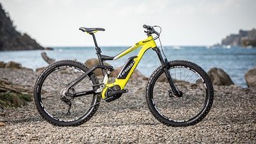

@hombrebauer - ich zitiere kurz mal aus dem Test oben - die von dir kritisierten Punkte waren uns ebenso aufgefallen und sie fanden ihren Weg in den Bericht:
Geräuschentwicklung:
Der Bosch-Motor mit Kettenumlenkung am X DURO AllMtn 7.0 - dies gestattet Haibike mehr Freiheit bei der Auslegung der Hinterbau-Kinematik. Allerdings trägt es auch etwas zur Geräuschentwicklung bei.
Beim Pedalieren bemerkten wir, dass die Umlenkrolle auch zur Geräuschentwicklung des Antriebs beiträgt.
Fahrverhalten
Im Test fuhren wir eine breite Auswahl an Abfahrten, von Singletrails bis zu breiten Schotterpisten. Verglichen mit dem Cube Stereo Hybrid oder dem Scott E-Genius mit seinem sehr langen Radstand, die beide ebenfalls mit einem Bosch-System ausgestattet sind, war das Haibike X DURO AllMtn 7.0 jedes mal das nervöseste Rad.
Wer sich allerdings vom Fahrwerk ein High-Performance-Feedback wünscht, wird enttäuscht – das Schlüsselwort bei diesem eMTB heißt “Komfort”. Man hängt tief im Sag und bügelt über alle Arten von Hindernissen drüber. Die RockShox Yari Gabel verrichtet bereits in der Werkseinstellung einen guten Dienst, muss aber für schwerere Fahrer mittels Token feiner abgestimmt werden.
Bremsen
Die Magura MT5/MT4 Bremsen sind zwar solide konstruiert, hatten aber im Downhill mit ihren 200er/180er Bremsscheiben zu wenig Power. Dies machte sich insofern bemerkbar, dass wir des Öfteren am Hebel pumpen mussten, um den gewünschten Druckpunkt zu erhalten. Wir haben die Bremse nicht geöffnet, theoretisch sollte jedoch keine Luft im System gewesen sein.
Aus dem Fazit:
Verglichen mit den anderen E-Bikes in unserem Test, würden wir sagen, dass das Haibike X DURO AllMtn 7.0 auf einer etwas veralteten Geometrie und Setup-Auslegung basiert.
Aus den Schwächen:
  • Recht kurz und zu hoch

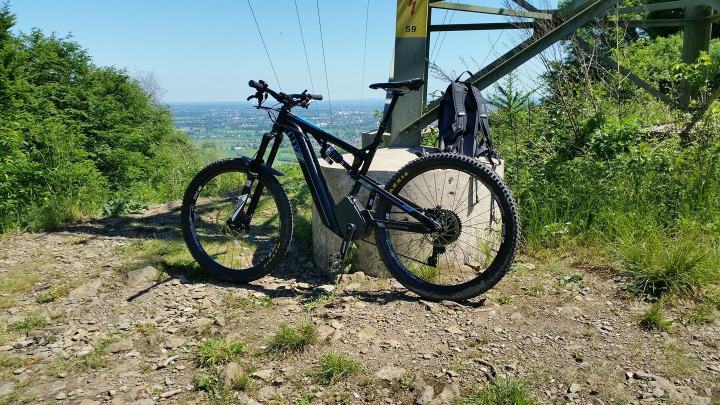

Habe mir vor ein paar Wochen ein NOX 6.7 gebraucht gekauft und bin von der Geometrie begeistert. Als ehemaliger Endurofahrer (Cheetah Ignition) fand ich mich hier sofort gut aufgehoben. Auf den Hometrails geht es jetzt noch flotter Bergauf, runter sowieso. Die Optik und der Preis bei der Ausstattung sind auch sehr fair. Es ähnelt optisch dem Rotwild, was für mich ebenfalls kaufentscheident war. Einzig störend ist die etwas zu geringe Bodenfreiheit der Pedale.....aber da gibt es ja mitlerweile auch Abhilfe....
