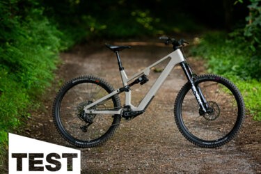

Scott Voltage eRide 900 Tuned
Beim Scott Voltage eRide handelt es sich um ein E-MTB mit 160/150 mm Federweg. Auffällig ist das Design mit seiner extremen Integration, denn der Rahmen wurde so gestaltet, dass der Dämpfer komplett unsichtbar im Inneren verschwindet. Optisch ein absolutes Highlight, doch wie fährt sich dieses Light-E-MTB mit TQ HPR50-Motor auf dem Trail? Wir haben es getestet!
  • Federgabel Fox Float 36 Factory Grip2 (160 mm)
  • Dämpfer Fox Float X Nude Factory (155 mm)
  • Schaltung SRAM GX Eagle AXS Transmission
  • Bremsen SRAM Code Silver Stealth
  • Laufräder Syncros Revelstoke 1.0-30 CL
  • Reifen
    • Vorderrad Maxxis Assegai / 2.6″ / EXO+ 3C MaxxTerra
    • Hinterrad Maxxis Dissector / 2.6″ / EXO+ 3C MaxxTerra
  • Cockpit Syncros Hixon iC Carbon (780 mm / 50 mm)
  • Motor TQ HPR50
  • Akkukapazität 360 Wh
  • Display TQ HPR
  • www.scott-sports.com
  • Preis (UVP) 10.999 €
Video: Scott Voltage eRide 900 Tuned im Test
YouTube Icon
⚡️SCOTT VOLTAGE eRIDE – Light-E-MTB mit TQ-Motor und polarisierendem Design im Test
Das Gesamtkonzept des Scott Voltage eRide 900 Tuned ist durchdacht und liegt auf hohem Technisierungsgrad. Auf dem Trail benötigt es etwas Zeit, um das Potenzial des All-Mountain Light-E-MTBs zu entfesseln. Der Hinterbau liegt satt und generiert viel Grip, dabei lässt er etwas Lebendigkeit vermissen. Jedoch lassen sich mithilfe der TracLoc-Fernbedienung in Sekundenschnelle weniger Federweg, dafür umso mehr Pop realisieren, sofern man im Eifer des Gefechts den richtigen Trigger erwischt. Der TQ-Motor überzeugt Fans von natürlichem E-Bike-Fahrgefühl, kann jedoch Fans von kräftigerem Vortrieb nicht ganz befriedigen.
Artikelbild
Scott Voltage eRide 900 Tuned – Pro / Contra
Stärken
  • Satter Hinterbau bügelt im groben Geläuf
  • Federwegsanpassung „On The Fly“
  • Hochwertige Optik und Rahmendetails
  • Range-Extender verfügbar
  • Natürliche Pedal-Haptik
Schwächen
  • Integrierte Cockpit-Kombo schränkt die Verstellbarkeit ab Werk stark ein
  • Tracloc-Trigger-Gebrauch nicht intuitiv
  • Reifenwahl limitiert Performance
  • Weniger Unterstützung im Vergleich zu Konkurrenz-Aggregaten
Scott Voltage eRide 900 Tuned – Preis: 10.999 €
# Scott Voltage eRide 900 Tuned – Preis: 10.999 €

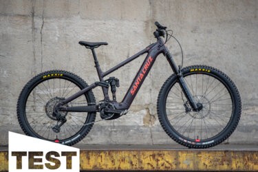

Santa Cruz Heckler SL GX
Die Kultmarke Santa Cruz hat mittlerweile drei verschiedene E-Mountainbikes im Programm. Mit dem Heckler SL kam im letzten Step ein Light-E-MTB dazu, welches optisch ganz nah an den Full-Power-Modellen der Marke ist. Im schlanken Carbonrahmen werkelt ein Fazua Ride 60-Motorsystem und am Heck sorgt der bekannte, für Mountainbikes von Santa Cruz typische, VPP-Hinterbau für Traktion und Komfort. Wir haben das Heckler SL in unseren großen Vergleichstest gepackt und es ausgiebig getestet.
  • Federgabel RockShox Lyrik Select+ (160 mm)
  • Dämpfer RockShox Super Deluxe Select+ (150 mm)
  • Schaltung SRAM GX Eagle AXS T-Type
  • Bremsen SRAM Code Bronze Stealth
  • Laufräder Reserve 30 SL Al-Felgen mit DT Swiss 340-Naben
  • Reifen
    • Vorderrad Maxxis Minion DHF 29″ x 2.5″ WT, 3C MaxxGrip, EXO
    • Hinterrad Maxxis Minion DHR II 27.5″x2.4″, 3C MaxxTerra, EXO+
  • Cockpit Santa Cruz 35 Carbon (800 mm) / Burgtec Enduro MK3 (42 mm)
  • Motor Fazua Ride 60
  • Akkukapazität 430 Wh
  • Display LED-Hub mit USB-C-Port
  • www.santacruzbicycles.com
  • Preis (UVP) 9.799 €
Video: Santa Cruz Heckler SL GX im Test
YouTube Icon
🥰 SANTA CRUZ HECKLER SL – Light-E-MTB holt fast den Testsieg!
Santa Cruz hat mit dem Heckler SL ein Light-Support-E-MTB der Oberklasse auf die Beine, sorry, die Räder gestellt. Es generiert bei versierten Fahrerinnen und Fahrern extrem viel Spaß, verleitet dazu, sich Flowtrails hinunter zu spielen, klettert mit dem kraftvollen Fazua Ride 60 souverän und kann auch in ruppigsten Downhill-Passagen mit einer fantastischen Performance punkten. Der antriebsneutrale VPP-Hinterbau überzeugt einmal mehr, wir sind begeistert!
Wäre nicht das Preis-Leistungs-Verhältnis und der fehlende Range Extender, dann hätte das Santa Cruz Heckler SL vielleicht den Testsieg geholt. Denn, reduzierte man den Test rein auf die Trail-Performance, läge das Heckler SL mit SRAM GX Eagle Transmission ganz weit vorn und würde an der Spitze mitmischen. Allerdings geht es nicht nur um den reinen Fahreindruck, sondern um das Gesamtpaket. Im Bereich Preis-Leistung patzt das knapp 10k-Euro-Bike mit einer relativ günstigen Ausstattung, die in dieser Preisklasse nicht so ganz begeistern will. Das können andere Hersteller besser … Und holen sich dann, vor dem Santa Cruz Heckler SL, den Testsieg.

Santa Cruz Heckler SL – Pro / Contra
Stärken
  • Top Performance in jedem Terrain
  • zeitloses Design mit hohem Wiedererkennungswert
  • sensibler, antriebsneutraler VPP-Hinterbau
  • Cockpit mit servicefreundlicher Zugverlegung
Schwächen
  • kein Range Extender verfügbar
  • wackelige Ring-Control
  • schwaches Preis-Leistungs-Verhältnis
Santa Cruz Heckler SL GX – Preis: 9.799 €
# Santa Cruz Heckler SL GX – Preis: 9.799 €
Focus JAM² SL 9.9
Die E-Bikes von Focus sieht man eigentlich überall. Egal, ob auf dem Trail, auf Forst- und Feldwegen oder in der City – diese Marke hat für jeden Einsatzzweck das passende E-Bike. Wir haben uns im Rahmen unseres großen Vergleichstests das Focus JAM² SL 9.9 genauer angeschaut und über die Trails gescheucht. Wie sich das Light-E-MTB mit 150 mm Federweg am Heck, stylischem Carbonrahmen, cleveren Flip-Chips und Fazua Ride 60 gegen die Mitbewerber behauten konnte, erfährst du im Artikel dazu.
  • Federgabel Fox 36 Float Performance Elite (160 mm)
  • Dämpfer Fox Float X Performance (150 mm)
  • Schaltung Shimano Deore XT
  • Bremsen Shimano XT
  • Laufräder DT Swiss HX1700
  • Reifen
    • Vorderrad Schwalbe Magic Mary 29 x 2,4 Super Ground Soft
    • Hinterrad Schwalbe Big Betty 29 x 2,4 Super Trail SpeedGrip
  • Cockpit Focus (780 (820) mm) / Focus (35 mm)
  • Display Fazua LED Hub
  • www.focus-bikes.com
  • Preis (UVP) 8.999 €
Video: Focus JAM² SL 9.9 im Test
YouTube Icon
🏅FOCUS JAM² SL im Test: Light-E-MTB mit Fazua Ride 60 holt Kauftipp!
Während unseres Vergleichstests entpuppte sich das Focus JAM² SL als wahrer Allrounder. Der starke und effiziente Fazua Ride 60-Motor macht das Bike auch ohne Range Extender super tourentauglich, während die Geometrie des Focus zum Spielen auf dem Trail einlädt. Es vermittelt Sicherheit ab den ersten Metern und richtet sich genauso an Neulinge wie Profis. An jedem Sprung abziehen, durch jede Kurve pushen: Das Focus bereitet viel Spaß, überfordert dich nicht und supportet dich bei deinem Tempo sowie fahrerischem Können. Zusätzlich kann sich jeder das Focus mit den beiden Flip Chips ein Stück weit individualisieren und an die eigenen Vorlieben anpassen. Damit holt sich das Focus unseren Kauftipp!
Artikelbild
Focus JAM² SL – Pro / Contra
Stärken
  • gutes Preis-Leistungs-Verhältnis
  • weckt viel Vertrauen
  • sehr flink, agil, verspielt und leichtfüßig, hohes Maß an Fahrspaß
  • entnehmbarer Akku
  • funktioniert bei jedem Tempo auf flowigen Trails sowie technischen Strecken
Schwächen
  • kein Rangeextender
  • keine Ladebuchse
Den Kauftipp in diesem Vergleichstest sichert sich das Focus JAM² SL.
# Den Kauftipp in diesem Vergleichstest sichert sich das Focus JAM² SL.
