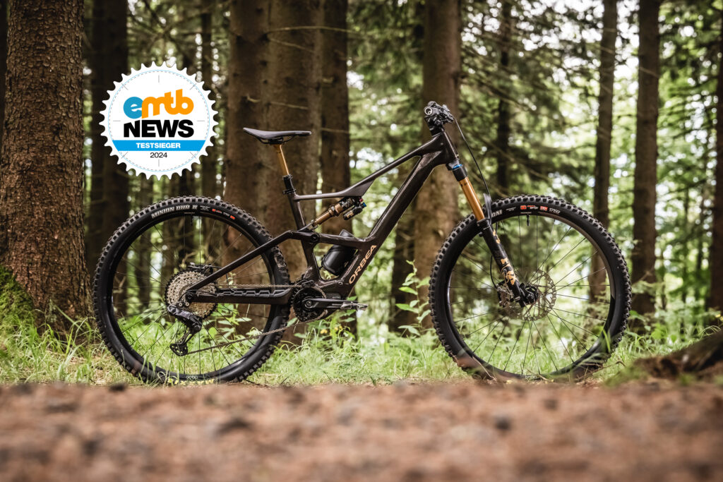

Schon bei der Präsentation des neuen Orbea Rise LT (Test) – welches die dritte Generation des Light-E-Mountainbikes aus Spanien darstellt – wurde schnell klar, dass Orbea viel Hirnschmalz und gute Ansätze in die Praxis umsetzen konnte. Das neue Rise LT setzt, wie der Zusatz LT für Long Travel schon sagt, auf mehr Federweg als sein Vorgänger und geht mit 160 mm an der Front und 150 mm am Heck ins Rennen. Hiermit möchte man das Einsatzgebiet ausweiten und sich nicht nur auf das Trail Bike-Segment beschränken, sondern auch All-Mountain- und Enduro-Fans glücklich machen.
Orbea Rise LT M10 kommt mit 160 / 150 mm Federweg und setzt auf Fox Factory-Fahrwerkstechnik – dazu gibt es ausgewählte Parts, wie die Shimano XTR-Bremse, XT Di2-Schaltung oder Laufräder der Hausmarke Oquo.
# Orbea Rise LT M10 kommt mit 160 / 150 mm Federweg und setzt auf Fox Factory-Fahrwerkstechnik – dazu gibt es ausgewählte Parts, wie die Shimano XTR-Bremse, XT Di2-Schaltung oder Laufräder der Hausmarke Oquo.
Um das Ganze weiter zu unterstreichen, wird für 279 € Aufpreis ein Fox-Stahlfederdämpfer im MyO-Konfigurator angeboten, genauso wie stabile Reifen mit DoubleDown-Karkasse. Dazu gibt es einen durchdachten und schnell zu verstellenden Flip-Chip, der eine noch abfahrtslastigere Geometrie möglich macht. Vollgas voraus!
Für 2024 will das Orbea Rise LT mit weniger Gewicht, einen durch das asymmetrische Design steiferen Rahmen und die Nähe zu den motorlosen Modellen Orbea Occam oder Orbea Rallon für mehr Performance im Sektor der Light-E-MTBs sorgen. Das Rahmengewicht liegt, laut Herstellerangabe, bei nur 2.200 g, soll hierbei jedoch nicht auf Servicefreundlichkeit verzichten. Alle Leitungen und Züge werden im Inneren durch Kanäle geführt. Unser Testbike mit DoubleDown-Bereifung am Heck, integriertem Multi-Tool und 420-Wh-Akku kommt so auf 19,6 kg.
Das Orbea Rise LT will mehr sein als ein einfaches Trail Bike – der Federweg, die verbauten Reifen und die Option eines Coil-Dämpfers, sprechen klare Worte …
# Das Orbea Rise LT will mehr sein als ein einfaches Trail Bike – der Federweg, die verbauten Reifen und die Option eines Coil-Dämpfers, sprechen klare Worte …
Der schicke Carbonrahmen hat mehr Torsionssteifigkeit verpasst bekommen – was der Performance am Trail zugutekommen soll.
# Der schicke Carbonrahmen hat mehr Torsionssteifigkeit verpasst bekommen – was der Performance am Trail zugutekommen soll.
Angetrieben wird der spanische Feuerstuhl mithilfe des Shimano EP8 RS-Motors, der in der Orbea-Update-Version als RS+ Variante zum Einsatz kommt. Zusammen mit den komplett neu entwickelten Akkus sind hiermit Drehmoment-Werte eines Performance-E-MTBs abrufbar. Ermöglicht wird dies durch die Nutzung zweier unterschiedlicher Motoren-Profile, die per Shimano eTube App ausgewählt werden können, was zu maximalen 85 Nm bei bis zu 400 Watt Spitzenleistung führt. Das Shimano-Motorsystem macht zudem die Nutzung von Auto- und Freeshift möglich.
Ab Werk kann das Orbea Rise LT mit fest verbautem 420- oder 630er-Akku ausgestattet werden, hierzu genügt ein Klick im MyO-Konfigurator. Für 449 € kann bei Bestellung der optionale Range Extender mit 210 Wh ausgewählt werden, dieser ermöglicht es, das All-Mountain-Light-E-MTB auf bis zu 840 Wh aufzupumpen.
Verbaut ist das Shimano-Aggregat namens EP801 RS+ – also ein Light-E-MTB mit der Option auf volle 85 Nm.
# Verbaut ist das Shimano-Aggregat namens EP801 RS+ – also ein Light-E-MTB mit der Option auf volle 85 Nm.
Um diese Leistung zu speisen, gibt es ab Werk 420 oder 630 Wh – plus optionaler Range-Extender-Power mit 210 Wh.
# Um diese Leistung zu speisen, gibt es ab Werk 420 oder 630 Wh – plus optionaler Range-Extender-Power mit 210 Wh.
Des Weiteren weiß das Rise LT mit einem durchgehenden, geraden Sitzrohr zu punkten, welches Vario-Sattelstützen mit viel Hub auch in kleinen Rahmengrößen ermöglicht. Um genau zu sein: Die Rahmengröße S verfügt über Einstecktiefe von 295 mm, bei der Rahmengröße XL kommt man auf 350 mm.
Unser Testbike – das Orbea Rise LT M10 – kommt mit 420-Wh-Batterie und einer leicht angepasst konfigurierten Ausstattung auf 9.464 €. Wie sich das überarbeitete Light-E-MTB der spanischen Marke auf den teils sehr anspruchsvollen Strecken im Trailpark Plešivec, Tschechien geschlagen hat, erfahrt ihr im Folgenden.
Orbea Rise LT M10 – 160/150 mm | XX,X kg | 9.464 € (UVP)
# Orbea Rise LT M10 – 160/150 mm | XX,X kg | 9.464 € (UVP)

Die von Orbea gegründete Komponentenmarke Oquo versorgt das Rise LT mit Cockpit-Parts …
So muss das – MaxxGrip-Mischung an der Front und DD-Karkasse am Heck!
Der Flip-Chip am Rise LT kann in sekundenschnelle am Trail bedient werden

Fazit – Orbea Rise LT M10
Schicke Optik, durchdachte Details, moderne, vertrauenserweckende Geometrie, ein satter, aber dennoch poppiger Hinterbau, viel Power und noch mehr Reichweite bei Bedarf ... Was soll man sagen, das Orbea Rise LT M10 hat auf ganzer Linie überzeugt. Dank seiner Nehmerqualitäten, welche mit agilem Handling und einer Prise Verspieltheit gekreuzt wurden, fährt das Rise LT M10 in diesem Vergleichstest ganz vorn! Egal, ob bergauf im steilen Anstieg, bergab auf wildem Terrain oder einfach mit Zug durch Anlieger und über Sprünge, das Orbea schafft den Spagat aus Enduro und Trail Bike.
In unserem Vergleichstest aktueller Light-E-MTBs holt das Orbea Rise LT M10 den Testsieg!
