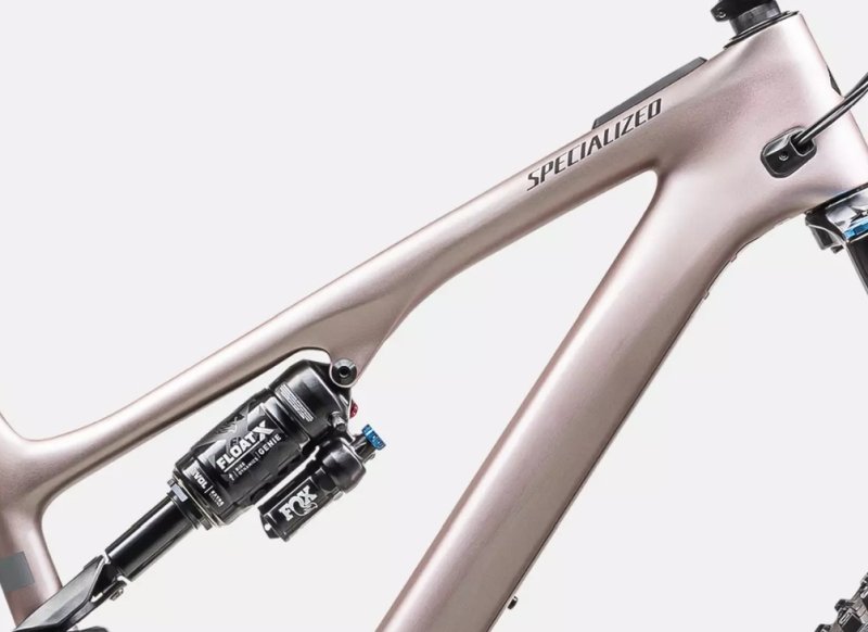

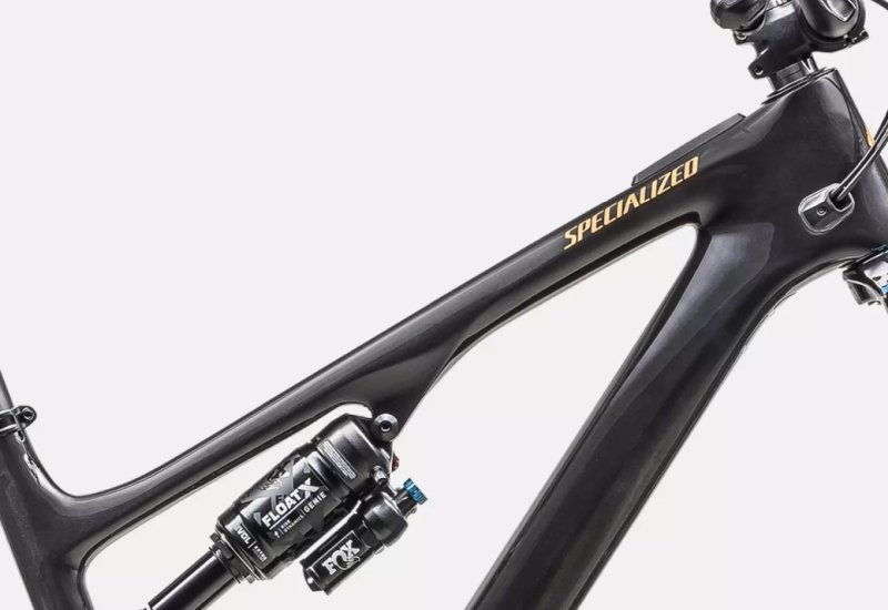

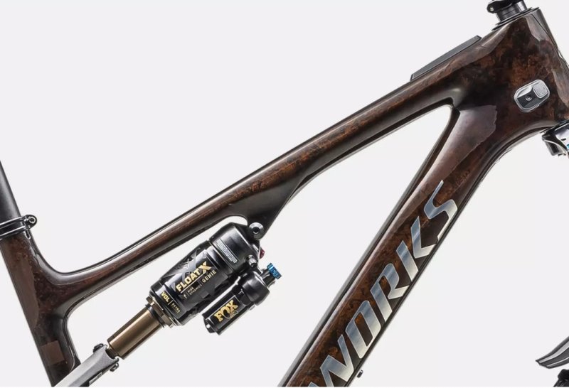

Das Light-E-MTB Levo SL wird von Specialized in mehreren unterschiedlichen Versionen angeboten. Die Preisspanne reicht hierbei von 7.900 € bis weit über die 10-Tausend-Euro-Schallmauer hinauf zu astronomischen 15.000 € (UVP). Für unseren Test haben wir die Expert-Variante geordert, die für 9.900 € zu haben ist.
Mit dem aktuellen Specialized Levo SL Expert hat der amerikanische Branchen-Primus ein vielseitiges und allroundiges Light-E-MTB im Programm, das einen breiten Einsatzbereich hat.
# Mit dem aktuellen Specialized Levo SL Expert hat der amerikanische Branchen-Primus ein vielseitiges und allroundiges Light-E-MTB im Programm, das einen breiten Einsatzbereich hat.
Der Carbonrahmen ist zeitlos-modern gestaltet und kommt mit ...
# Der Carbonrahmen ist zeitlos-modern gestaltet und kommt mit ...
... normalen Zugeingängen und einem herkömmlichen Cockpit aus Aluminium-Lenker und -Vorbau.
# ... normalen Zugeingängen und einem herkömmlichen Cockpit aus Aluminium-Lenker und -Vorbau.

  1. Die neuen 2025er SL Modelle sind auf der US Seite gelistet. Mit Specialized GENIE Shock Tech und coolen Farben 😍
    Die Preise: ab 10.000$ für das Expert -> 14.000$ für das S-Works ... nice smilie
    Motor: Mahle/Speci 1.2 SL Custom Rx
    Batterie: 320 Wh
    Gewicht: ab 18,15 kg
