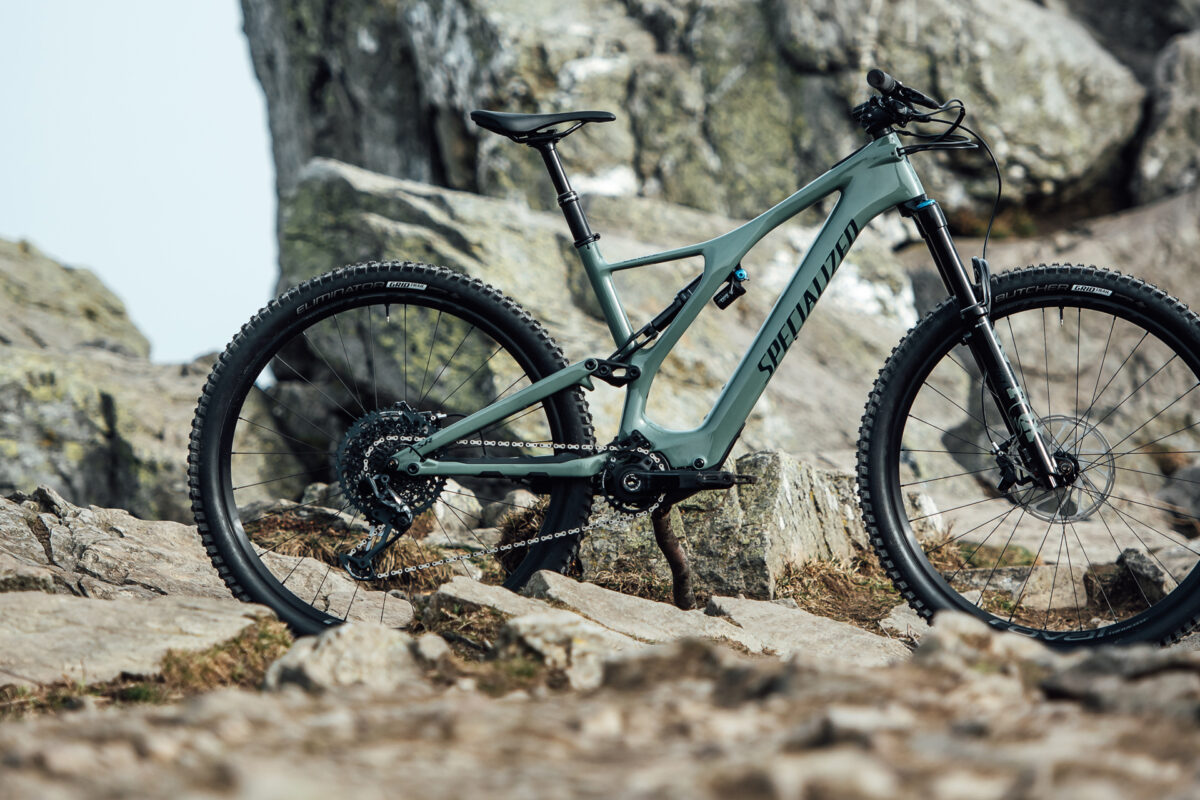

Specialized Turbo Levo SL Gen 1 (2020–2022)
Specialized S-WORKS Levo SL – Motor: Specialized SL 1.1 | Akku / Kapazität: Specialized SL1-320 / 320 Wh | Fahrwerk: Fox Factory 34 / Fox Float DPS Factory | Federweg v/h: 150/150 mm | Schaltung: SRAM XX1 Eagle 12fach | Gewicht: 17,3 kg | Preis: 12.999 €
YouTube Icon
Im Februar 2020 stellt Specialized mit dem Levo SL erstmals ein Light-E-MTB vor – „Weniger Bums. Minimales Gewicht. Maximaler Fun!“ lautete das Fazit unseres ersten Tests. Der eigens entwickelte Specialized SL 1.1 leistet 35 Nm und 240 W, das Bike wiegt in der Topausstattung 16,7 kg. Der 320-Wh-Akku ist fest verbaut und lässt sich mit dem Range Extender um 160 Wh erweitern. Federweg: 150/150 mm auf 29″, Rahmen aus Carbon, Geometrie und Optik nahe am Stumpjumper. Im großen Light-E-MTB-Vergleichstest 2021 zeigte sich das Levo SL Expert als leichter Überflieger. Die Unterschiede zum Full-Power-Bruder erklärt Levo vs. Levo SL.
