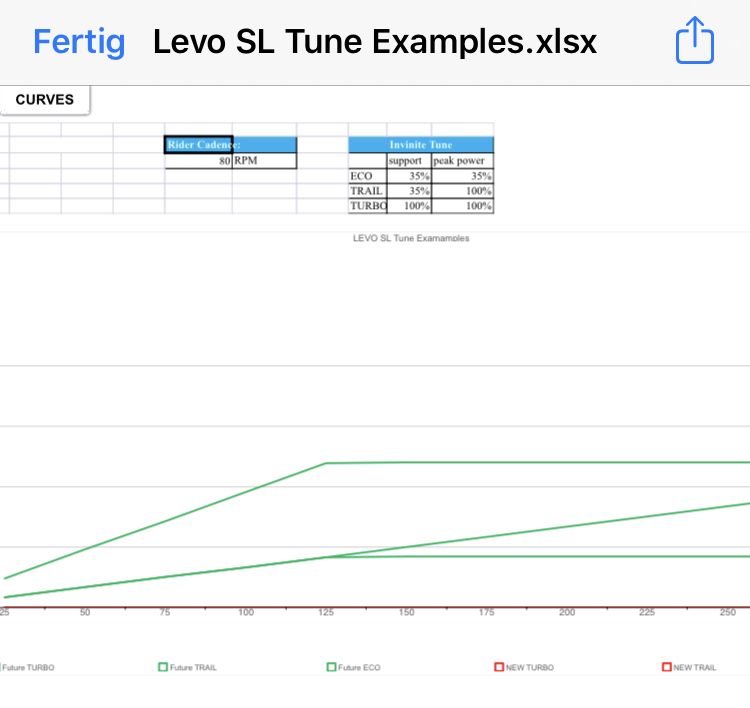

    Der SL 1.0 ist bei der Kadenz-Stabilität leider nicht besser als der Brose, obwohl Specialized das besonders hervorhebt/behauptet. Ab 100rpm geht es spürbar bergab mit der Leistung. Über 110 rpm bricht er ein. Nicht so krass wie Shimano, aber eben auch nicht besser als Brose.
    Der Fazua mit der neusten Software ist da eine Klasse für sich: von 60-130rpm stabil ohne Einbruch.
    Der Mahle ist dafür wieder besser in der Krafteinleitung - sehr sanft und sensibel.
    Offiziell geht der Eigenleistungsbereich beim SL 1.0 bis 500 Watt! Bei meinem Setup (30/100) wirft die Specialized Exceltabelle 375 Watt Eigenleistung für die maximalen 240 Motorzugabe aus. Ob das stimmt, kann ich schwer sagen, fühlt sich aber natürlich und unauffällig an.
    Hab leider kein SL, sonst könnte ich das testen. Bei meinem Levo bin ich damals einfach einen kleinen Anstieg ein paar Mal gefahren und habe die Eigenleistung gesteigert. MC war auf Eco mit 15% / 100%. Einmal habe ich nur auf die Kadenz geschaut, ein anderes Mal auf die Eigenleistung (Kadenz so gut es ging auf dem gleichen Level gelassen). Mit dem Handy am Lenker und MC Stats offen sieht man sehr schön, wann der Motor nicht mehr unterstützt.
