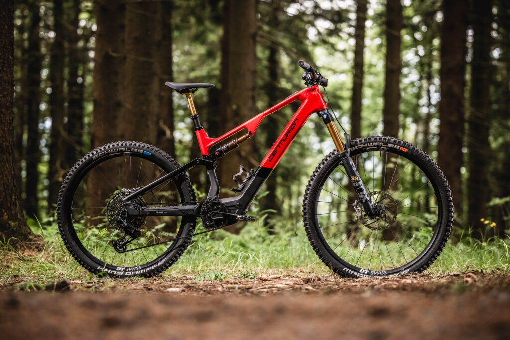

Mit dem Centurion No Pogo SL schickte der deutsche Fahrradhersteller Ende letzten Jahres ein spannendes Light-E-MTB ins Rennen. Der edle und stylishe Carbonrahmen wiegt gerade einmal 2500 g und integriert den Bosch Performance Line SX-Motor, der im vergangenen Jahr frisch vorgestellt wurde. Mit 150/145 mm Federweg und Mullet-Laufrädern möchte es einen verspielten Charakter an den Tag legen und den Spaß in den Vordergrund rücken. Damit ist das 18,9 kg leichte Geschoss das kurzhubigste Bike in unserem Vergleichstest.
Das Centurion No Pogo SL kommt mit Mullet, edlem Fox-Fahrwerk und starkem Bosch SX-Aggregat. – Das 150 / 145-mm-Bike möchte sich mit modernster Ausstattung und starkem Motor unter Beweis stellen.
# Das Centurion No Pogo SL kommt mit Mullet, edlem Fox-Fahrwerk und starkem Bosch SX-Aggregat. – Das 150 / 145-mm-Bike möchte sich mit modernster Ausstattung und starkem Motor unter Beweis stellen.

Erhältlich ist das Centurion No Pogo SL in insgesamt zwei verschiedenen Ausstattungen – das von uns getestete Modell geht für 9.999 € über die Ladentheke und stellt das Topmodell der Serie dar. Für 7.999 € gibt es das R6000i. Beide Modelle sind in vier Größen und zwei Farben erhältlich.
Centurion No Pogo SL R8000i – 150/145 mm | 18,5 kg | 9.999 €
# Centurion No Pogo SL R8000i – 150/145 mm | 18,5 kg | 9.999 €

Centurion No Pogo SL – Test auf dem Trail
Uphill
Dank dem Bosch Performance Line SX vergisst man am Berg schnell mal, dass es sich hier um ein Light-E-MTB handelt. Dank 600 W Spitzenleistung ist das Centurion das stärkste E-Bike im Testfeld.
Wir setzen uns das erste Mal auf das Centurion No Pogo SL, das uns mit seinem strahlend roten Rahmen und kantigem Design empfängt. Dabei fällt sofort das flache Cockpit auf, das, mit einem 20-mm-Riser-Bar und einem 10-mm-Spacer unter dem Vorbau erstaunlich tief wirkt. Später, im Uphill, beeindruckt es jedoch mit guten Klettereigenschaften und funktioniert in der Praxis besser als erwartet. Der Hinterbau des No Pogo SL macht einen sehr effizienten und straffen Eindruck, was sich später auch in der Abfahrt bestätigt. Die Sitzposition ist angenehm und wir verspüren keinen unangenehmen Druck an den Händen. Stattdessen nehmen wir eine zentrale Sitzposition ein, die uns gut im Bike platziert und für eine ausbalancierte Lastverteilung am Berg sorgt. Das macht sich primär in steilen Bergauf-Segmenten bezahlt, wo die Front nicht übermäßig früh steigt.
Steile Uphills? Kein Problem! – Der Der Bosch Performance Line SX verleiht dem Centurion No Pogo SL genug Power, um souverän den Trail hinauffahren zu können.
