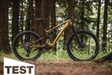

Im Test: Specialized Turbo Levo Expert FSR 2019
Viva la revolucíon!
Specialized zeigt die Neuheiten für 2019 und wir hatten im Rahmen der Produktpräsentation die Möglichkeit, das neue Turbo Levo in freier Wildbahn zu testen. Schon auf den ersten Blick wird klar, dass hier weitaus mehr geändert wurde als nur die verbauten Teile und ein größerer Akku. Wer das Team um Jan Talavasek kennt, der weiß, dass hier geklotzt und nicht gekleckert wird! So auch im Falle des neuen Turbo Levo. Am auffälligsten ist die Konstruktion im Bereich der Dämpferaufnahme und des Sitzrohres. Ähnlich wie beim aktuellen Specialized Stumpjumper ist der Hinterbau asymmetrisch konstruiert und soll dem Fahrwerk eine Extraportion Performance verleihen.
Der Carbon-Rahmen ist leicht. Auf der Waage hat unser Testrad nur knapp über 21 kg und weist ein hohes Maß an Fertigungskönnen auf. Die Lackqualität ist gewohnt gut. Beim Fahrwerk kommen in diesem Modell ausschließlich RockShox-Produkte zum Einsatz. Bei der Gabel handelt es sich um eine Pike RC und beim Dämpfer um einen RockShox Deluxe RT3. Somit ergibt sich an Front und Heck ein Federweg von 150 mm, der mittels Luftkammern gut abzustimmen ist. Geschaltet werden die 11 Gänge mit einem SRAM XO1-Schaltwerk und einem 1-Click-Shifter. Der Vorteil von diesem Schalthebel, der immer nur einen Gangwechsel erlaubt, liegt im reduzierten Verschleiß bei Kette und Kassette. Gebremst wird mit der bissigen, standfesten SRAM Code R Scheibenbremse und 200 mm großen Bremsscheiben. Die überarbeitet Command Post mit dem 34,9 mm Durchmesser hat jetzt einen Hub von 160 mm.
Beim Motor – Typbezeichnung „Specialized Custom 2.1“ – handelt es sich um den neuen Brose Drive S Mag, der im Juli 2018 vorgestellt wurde. Dieser liefert eine größere Spitzenleistung und gibt diese auch bei hohen Trittfrequenzen noch frei. Dies kommt vor allem sportlichen Nutzern zugute. Spannend ist die Tatsache, dass in diesem Turbo Levo 29″ Laufräder verbaut sind. Auf den breiten Felgen sind 2,6″ dicke Specialized Butcher-Reifen mit der widerstandsfähigen GRID-Karkasse montiert.
