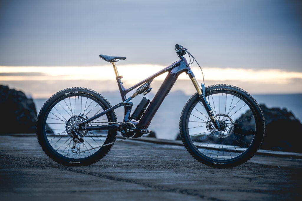

Mit dem Turbo Levo hat der US-amerikanische Premiumhersteller Specialized eine Ikone in der E-Bike-Welt geschaffen, die sich seit Jahren absoluter Beliebtheit erfreut. Doch, getreu der Devise von Specialized, „Innovate or Die“, muss auch das beste Produkt weiterentwickelt und verbessert werden. Deshalb bringt Specialized für die Saison 2025 das bekannte E-Mountainbike, das in seiner aktuellen Version seit 2022 auf dem Markt ist, komplett neu entwickelt und weiter verbessert in den Handel. Hierfür wurden neben dem Carbonrahmen mit 150 mm Federweg, dem Viergelenk-Hinterbau und der seitlichen Akkuentnahme auch das gesamte Motorsystem, also Motor, Akku, Remote und Display, neu entwickelt.
LEVO Vergleich 1 LEVO Vergleich 2
Schiebe den Slider hin und her, um die Unterschiede vom Levo Gen3 vs. neuem Levo Gen4 zu entdecken.

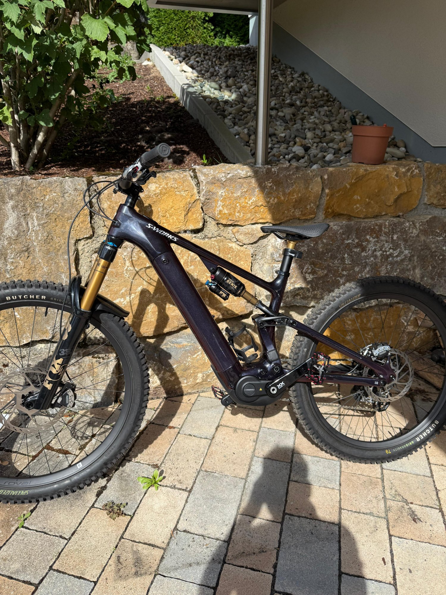

Auffällig ist der neu entwickelte Carbonrahmen – der übrigens für Federgabeln mit bis 180 mm Federweg freigegeben ist – aus hochwertigen FACT-Fasern, bei dem auch der Umlenkhebel des Dämpfers aus Carbonfasern gefertigt ist, und der in einem weniger polarisierenden Design als sein Vorgänger daher kommt. Hier wurde auf gerade Linien und eine klare Formensprache Wert gelegt – man könnte es auch als mainstreamiger und konsumiger bezeichnen. Neben den bekannten Features wie der äußerst umfangreichen Geometrieanpassung, dem Einsatz gemixter Laufradgrößen (Mullet), 160/ 150 mm Federweg und dem attestierten Einsatzzweck als All-Mountain- und Enduro-Bike verfügt das neue Specialized Levo 4 über eine gänzlich neue Akkuentnahme – bei der sich der Akku in Windeseile und super bequem über eine große Öffnung seitlich aus dem Unterrohr entnehmen lässt, ein neues Motorsystem mit richtig viel Leistung und einem cleveren SWAT-Bag – zum Verstauen von etwas Werkzeug – im Unterrohr. Zudem wurde neben all den neuen Features natürlich auch aufs Gewicht geachtet. Das S-Works-Modell, das wir vorab testen konnten, wog in Rahmengröße S4 und mit 840-Wh-Akku 23,5 kg. Aber dies geht noch leichter, wie uns Specialized bei der Präsentation eindrucksvoll zeigte. Hier hing ein Modell in einem aktuell nicht käuflichen Showspec an einer Waage und wog mit 600er-Akku und in S3 extrem schlanke 19,6 Kilogramm! Ein Wert, der mich wieder an meine Worte denken lässt: Die Zukunft gehört nicht den Light-Support-E-Bikes, sondern leichten Fullpower-E-Bikes!
Specialized Turbo Levo 4 – 2025 kommt ein vollkommen neu entwickeltes Levo mit Specialized 3.1-Motor und üppigem Akku. – Motor: Specialized 3.1 | Akkukapazität: 840 Wh (zzgl. optionalem Range Extender mit 280 Wh) | Federweg v/h: 160/150 | Gewicht: 23,5 kg (S-Works, Rahmengröße S4, von eMTB-News gewogen | Preis: ab 7.999 € (UVP).
# Specialized Turbo Levo 4 – 2025 kommt ein vollkommen neu entwickeltes Levo mit Specialized 3.1-Motor und üppigem Akku. – Motor: Specialized 3.1 | Akkukapazität: 840 Wh (zzgl. optionalem Range Extender mit 280 Wh) | Federweg v/h: 160/150 | Gewicht: 23,5 kg (S-Works, Rahmengröße S4, von eMTB-News gewogen | Preis: ab 7.999 € (UVP).

Neu ist auch das große, farbige Display.
Individuelle Geometrie gefällig? Am Specialized Levo 4 lässt sich so einiges verstellen und anpassen.

Am S-Works kommt eine Fox 38 Factory mit Grip X2-Kartusche und 160 mm Federweg zum Einsatz.

Der Carbonrahmen wurde vollkommen neu entwickelt – und verfügt über seitliche Zugeingänge.

Gewicht 23,5 kg (Rahmengröße S4, von eMTB-News gewogen)
Specialized Levo Gen4 mit Geometrieangaben in Rahmengröße L.

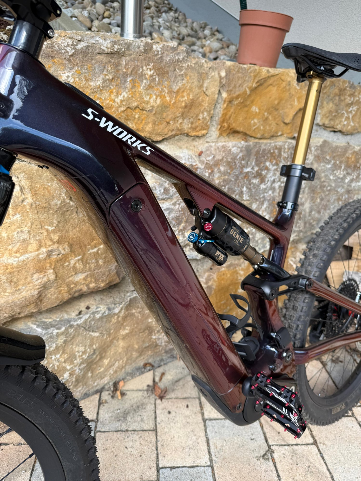

Am Topmodell S-Works kommen nur allerbeste Teile zum Einsatz. – Kein Wunder also, dass hier auch die neuen Roval Traverse HD Carbon-Laufräder verbaut wurden.
# Am Topmodell S-Works kommen nur allerbeste Teile zum Einsatz. – Kein Wunder also, dass hier auch die neuen Roval Traverse HD Carbon-Laufräder verbaut wurden.

S-Works Levo 4 – erster Test auf dem Trail
Optisch gefällt mir das mainstreamigere Design des neuen Levo mit der seitlichen Akkuentnahme und dem cleveren SWAT-Bag im Unterrohr ziemlich gut. Wichtiger ist aber das Herzstück, der neue 3.1-Motor, der – bei Bedarf – überaus kraftvoll unterstützt, leise und kultiviert arbeitet und dessen Modi sich direkt am Bike, ohne eine App nutzen zu müssen, abstimmen lassen. Perfekt!
Auf dem Trail überzeugt das rundum gelungene Set-up und Specialized rammt mit dem neuen Levo 4 direkt wieder einmal den bekannten Benchmark-Pflock in den Trail, äh, in den Boden. Stark!
Bereits vor der offiziellen Markteinführung konnten wir das neue Specialized Turbo Levo 4 testen. Der Hersteller lud hierfür in ein Presse-Camp auf Madeira ein und gab uns die Möglichkeit, das neu entwickelte E-Mountainbike mit dem ebenfalls neuen 3.1-Motor auf diversen Trails zu testen. Die Charakteristik reichte von super flowig bis zu etwas rougher, sowohl Uphill als auch Downhill. Aber lasst mich zum Fahreindruck kommen …
Wir konnten das neue Specialized Turbo Levo 4 auf einigen Trails auf Madeira testen.

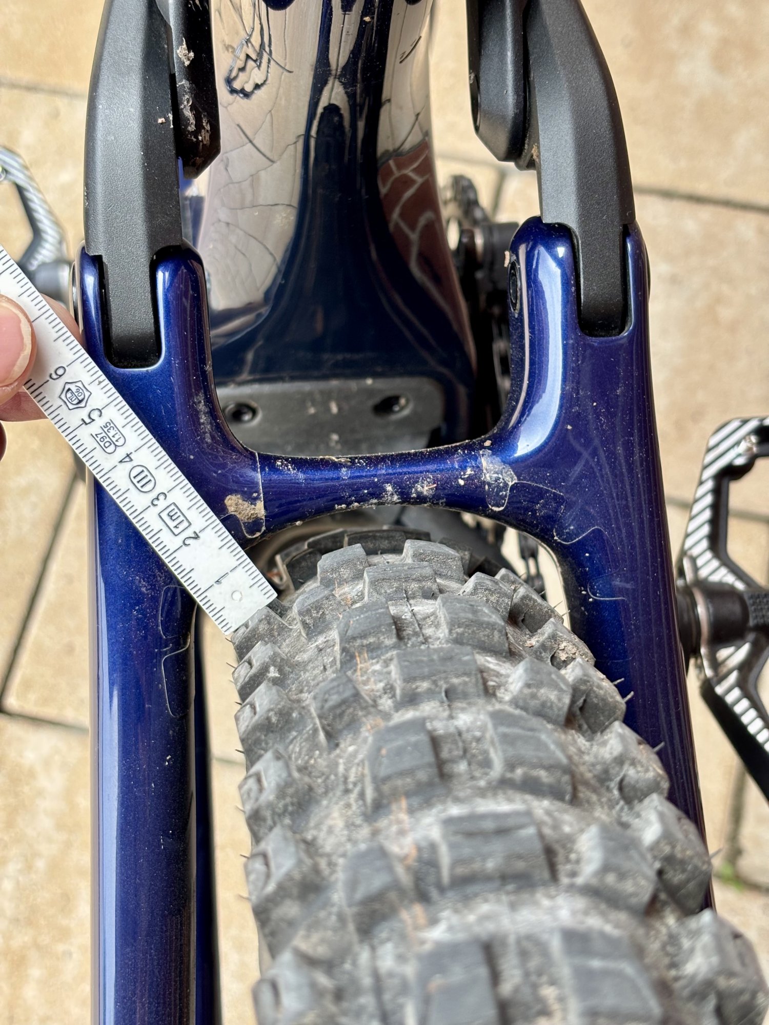

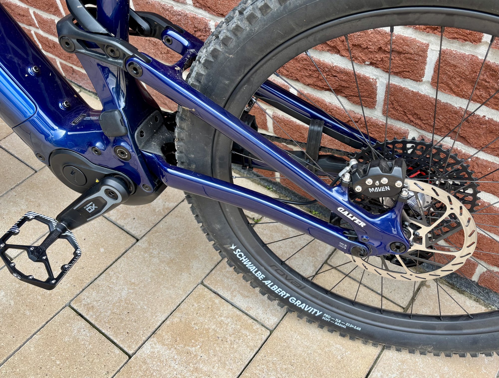

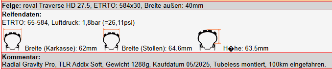

    ich weiss nicht, ob diesen Bereich noch jemand liest. Ich möchte jedenfalls - nachdem ich viel Beratung zu meinem Thema bekommen habe - Langzeiterfahrung zu meinem Levo 4 Pro mit Umbau auf 180/160 berichten: nach mehreren hunderten km letztes Jahr vor/nach Umbau und erster Tour dieses Jahr, mit Abstand zu letztem Jahr nach Umbau, kann ich wirklich berichten, dass der Umbau für mich und meinen Fahrstil ein voller Erfolg ist.
    Das Levo fährt sich wie ein waschechtes langhubiges Enduro mit allen positiven Eigenschaften, ist für mich jedoch noch ausreichend agil (in schnellen engen Kurven muss man etwas aktiv drücken). Uphill überhaupt kein Problem, Downhill schlicht hervorragend.
    Nachdem Spec nun das leichte Levo R erwartungsgemäß herausgebracht hat, soll in einigen Wochen die quasi Evo-Version kommen (also ähnlich meinem Tuning). Bin schon gespannt, wie sie das hinten lösen (TTX22 wohl aber mit welcher Einbaulänge/Federweg, da ja baulich begrenzt)?
    Dank nochmals für all eure hilfreichen Tipps und Hinweise.
