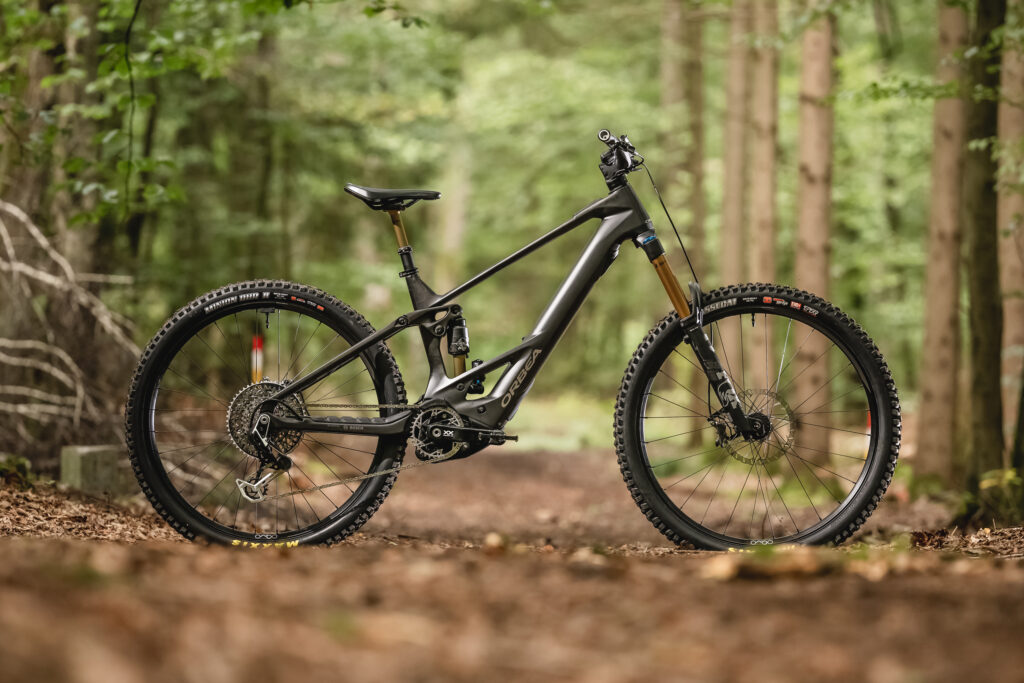

Für die Saison 2025 verpasst Orbea dem bekannten Wild einige spannende Updates und trimmt es noch einmal mehr auf kompromissloses Superenduro und Vollgas-Shredder-Bolide. Dass man mit diesem E-Mountainbike schnell fahren kann, zeigen unter anderem der Testsieg in unserem Vergleichstest 2024, unzählige Siege in internationalen Enduro-Rennen und der Gesamtsieg des Enduro World Cup 2024 durch Florencia Espiñeira Herreros. Auch im Downhill World Cup kam das Wild schon zum Einsatz: Martin Maes raste mit einem umgebauten Orbea Wild – allerdings ohne Motor und Akku – in Fort William im offiziellen Auftaktrennen der Saison mit. Das neue Wild beerbt das 2024er-Modell und verfügt nun über 10 mm mehr Federweg und jetzt 170 mm an Front und Heck, einen steiferen Carbonrahmen und die Möglichkeit, zwischen Full-Twentynine (29″ vorne und hinten) oder Mullet (29″ vorne, 27,5″ hinten) zu wählen. Wer maximale Performance und Traktion will, bleibt bei 29 Zoll, wer es aber etwas verspielter will, kann hinten auch ein kleineres 27,5er-Laufrad nutzen. Hierfür muss allerdings die Dämpferwippe getauscht werden.
Bewege den Slider hin und her, um das 2024er mit dem 2025er Wild zu vergleichen.
Neben dem Carbonrahmen gibt es das Wild auch mit Aluminiumrahmen, und wem die 170 mm Federweg zu viel sind, kann zur ST-Version mit 150 mm greifen – hier wird es zwei Versionen mit Aluminiumrahmen geben. Preislich starten die Wild-Modelle in Alu bei 6.499 €, mit Carbonrahmen liegt der Einstiegspreis bei 7.499 € (UVP). Natürlich lassen sich die Modelle im hauseigenen Konfigurator MyO bei der Bestellung farblich anpassen und die Ausstattung kann mit diversen Upgrades individualisiert werden.

Das neue Wild lehnt sich in der Geometrie am Vorgängermodell an und setzt alles auf sportlich-schnelles Fahren mit einer dazu passenden, ausgewogenen Geometrie. Auch 2025 misst der Reach 480 mm (Rahmengröße L), aber der Stack erhöht sich geringfügig um 4 mm. Bei Lenk- und Sitzwinkel ändert sich wenig bis nichts, hier wird nur der Lenkwinkel um 0,5° flacher.
Hier kannst du die Geometrie des 2024er mit der des 2025er Orbea Wild vergleichen: Geometrievergleich Orbea Wild

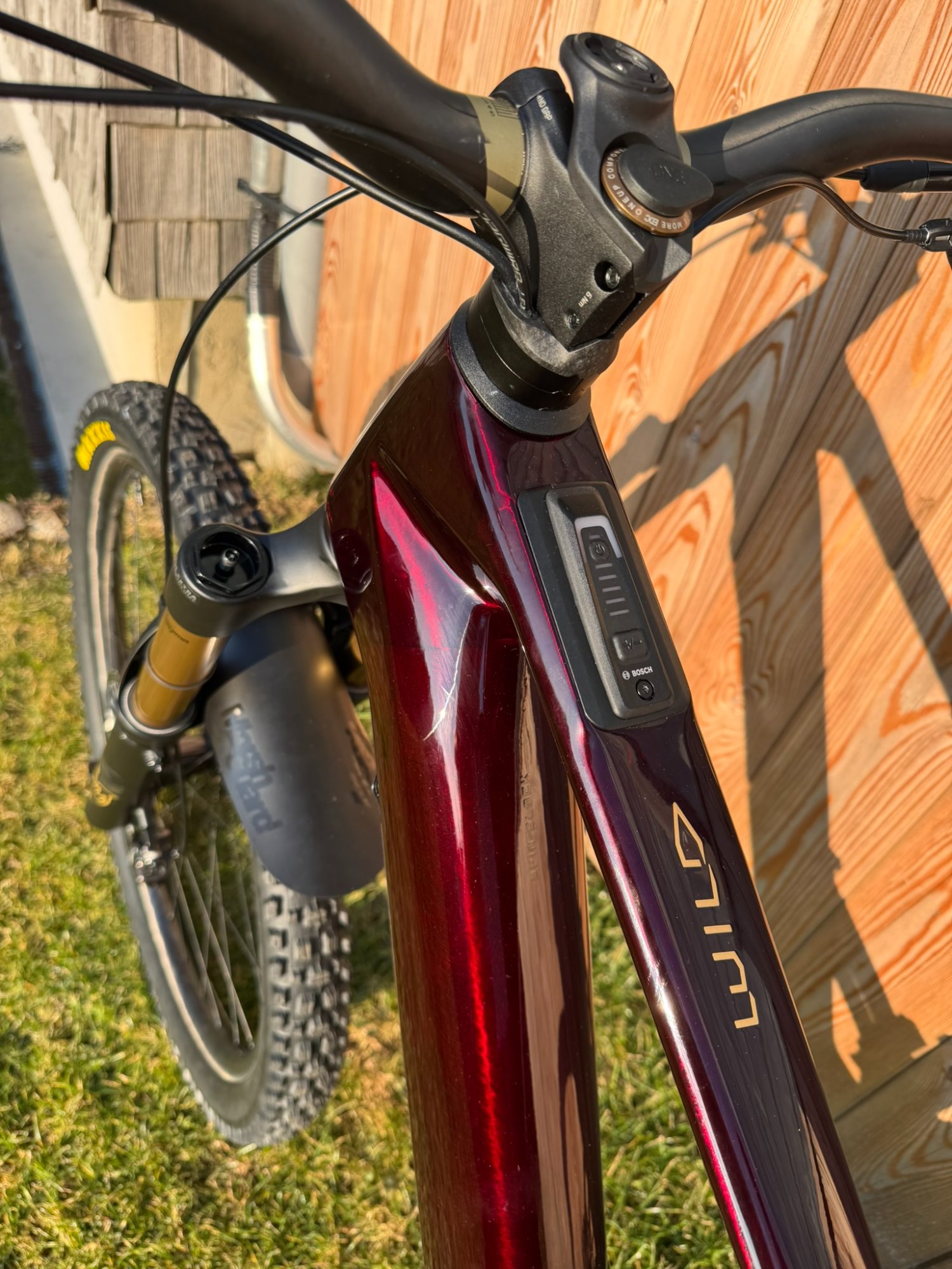

» Alle 150 Kommentare im Forum lesen →Und gratuliere zu dem Bike - sieht ausgesprochen nice aus
@Eric Ich würde sagen das ist dieses "Burning Ashes" laut dem MyO.
ist noch bevor das Kiox 400C verbaut war
