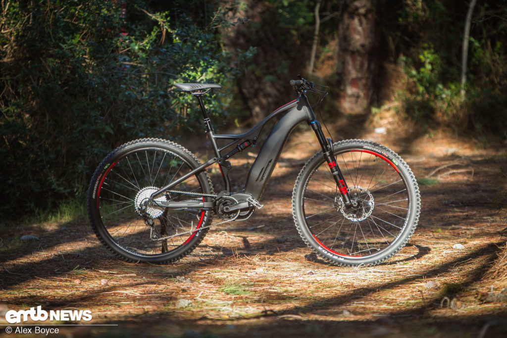

Steckbrief: Orbea Wild FS 20 29S LR
Das Orbea Wild FS 20 29S LR – flache Bauweise und ein elegantes schlichtes Design.
Orbea hält die Dinge gerne einfach – alle Designelemente gibt es meist aus gutem Grund. Der Look für das Wild FS ist insgesamt sehr gelungen: Der Shimano Akku ist komplett in den hydrogeformten Hauptrahmen integriert. Auf den ersten Blick deutet wenig darauf hin, dass das Wild FS ein E-Bike ist. Aus der Nähe betrachtet ist zu erkennen, dass Motor und Akku mit einem tiefen Schwerpunkt platziert wurden, um optimale Laufruhe zu gewährleisten. Die exzellente Ausstattung in Kombination mit konkurrenzfähigen Preis machen das Obea für trailorientierte E-Mountainbiker interessant. Dank der 29″ Räder ist das Handling sehr komfortabel und alles andere als „Wild“.
Der Preis unseres Testbikes liegt bei 5.299 € (UVP) | Bikemarkt: Orbea Wild FS 20 29S LR kaufen
Das Wild FS ist durch das integrierte Design gekennzeichnet.

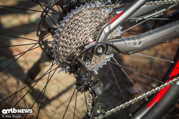

Auf dem Wild FS sieht alles gut aus, sogar die Kassette.
