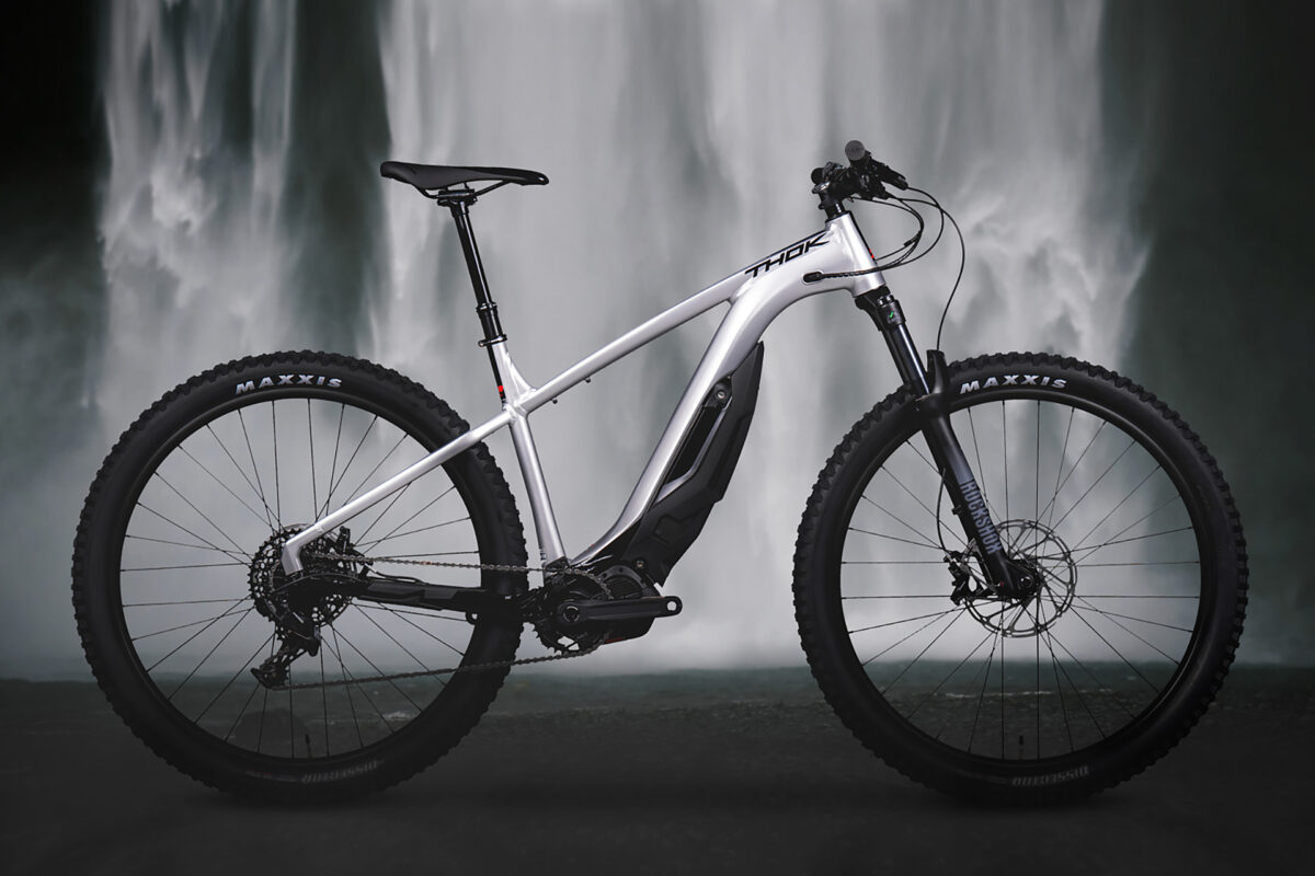

Thok Mig 2.0: Infos und Preise
Mit dem Modell Mig 2.0 möchte Thok bei Kaufinteressenten punkten, deren Budget-Obergrenze bei 4.000 € liegt. Für 3.850 € bekommt man hier ein vollwertiges E-MTB mit sinnvoller Ausstattung, agilem Handling und eigenständigem Design.
Ausgestattet mit 150 mm an der Front und 140 mm am Heck, gepaart mit Mixed-Wheels, platziert Thok das Mig 2.0 in der derzeit schwer angesagten All-Mountain-Klasse. Um auf dem Trail ausreichend Unterstützung zu haben, verbauen die Italiener in diesem E-Bike einen Shimano Steps E7000-Motor, der bis zu 60 Nm Drehmoment liefert und etwas günstiger als der E8000 ist. Die Energie bezieht er aus einem extern auf der Unterseite des Unterrohrs platzierten Shimano-Akku mit 504 Wh.
- Rahmenmaterial Aluminium
- Federweg 150 mm (vorne) / 140 mm (hinten)
- Laufradgröße 29″ vorne, 27,5″ hinten
- Gewicht N/A
- Rahmengrößen S / M / L / XL
- Motor Shimano Steps E7000
- Akkukapazität 504 Wh
- Verfügbar ab sofort
Preis Thok Mig 2.0: 3.850 € (UVP)
Geometrie
| Framesize | Rahmengröße | S | M | L | XL |
| Seat Tube Length [mm] | Sitzrohrlänge [mm] | 400 | 435 | 470 | 520 |
| Top Tube Length [mm] | Oberrohrlänge [mm] | 560 | 600 | 630 | 665 |
| Head Tube Length [mm] | Steuerrohrlänge [mm] | 100 | 110 | 130 | 150 |
| Reach [mm] | Reach [mm] | 413 | 432 | 456 | 483 |
| Stack [mm] | Stack [mm] | 596 | 606 | 624 | 642 |
| Head Tube Angle [°] | Lenkwinkel [°] | 66 | 66 | 66 | 66 |
| Seat Tube Angle [°] | Sitzwinkel [°] | 74,7 | 74,7 | 74,7 | 74,7 |
| Chainstay Length [mm] | Kettenstrebenlänge [mm] | 450 | 450 | 450 | 450 |
| Wheelbase [mm] | Radstand [mm] | 1165 | 1189 | 1220 | 1255 |
Ausstattung
Das Thok Mig 2.0 bietet viel Leistung zum moderaten Preis. Dank der Verwendung des Shimano Steps E7000-Motors kann dieses E-MTB den Preispunkt von 4.000 € deutlich unterschreiten und ist somit sehr attraktiv für E-Bike-Interessenten, die ein Performance-E-MTB suchen, ohne dafür Haus und Hof veräußern zu müssen.
RockShox-Fahrwerk, SRAM-Schaltung, SRAM Guide-Bremsanlage – um nur einige wichtige Produkte zu nennen – sind an diesem E-MTB verbaut und versprechen ein komfortables und sorgenfreies Fahrvergnügen.
| Frame | Rahmen | Aluminium-Rahmen mit 140 mm Federweg, Mixed-Wheels |
| Fork | Gabel | RockShox 35 RC |
| Shock | Dämpfer | RockShox DELUXE Select R Air |
| Shifter | Schalthebel | SRAM - SX Eagle 12 S |
| Derailleur | Schaltwerk | SRAM - SX Eagle 12 S |
| Cassette | Kassette | SRAM - SX Eagle 12S ; 11-50 |
| Cranks | Kurbel | FSA 165 mm / 34 T |
| Brakes | Bremse | SRAM - GUIDE T / 200 mm |
| Wheel front | Vorderrad | THOK Drift - 29"x 30 mm |
| Wheel rear | Hinterrad | THOK Drift - 27,5"x 35 mm |
| Tire front | Vorderreifen | MAXXIS - Assegai 29 x 2.6 3C / EXO+ / TR |
| Tire rear | Hinterreifen | MAXXIS - Assegai 27,5 x 2.6 3C / EXO+ / TR |
| Seat | Sattel | THOK Fit |
| Seatpost | Sattelstütze | THOK dropper post micro (S:125 mm - M/L/XL:150 mm) |
| Bar | Lenker | THOK - Oversize bar 35 mm, 7075 Alloy, rise 20 mm, 780 mm breit |
| Stem | Vorbau | THOK Force |
| Motor | Motor | Shimano Steps E7000 |
| Display | Display | Shimano Steps |
| Battery | Akku / Kapazität | Shimano / 504 Wh |
| max. Torque | Max. Drehmoment | 60 Nm |
| Weight | Gewicht | 22 kg (S) |
| Price (RRP) | Preis (UVP) | 3.850 € |
Weitere Infos findest du auf der Website von Thok
