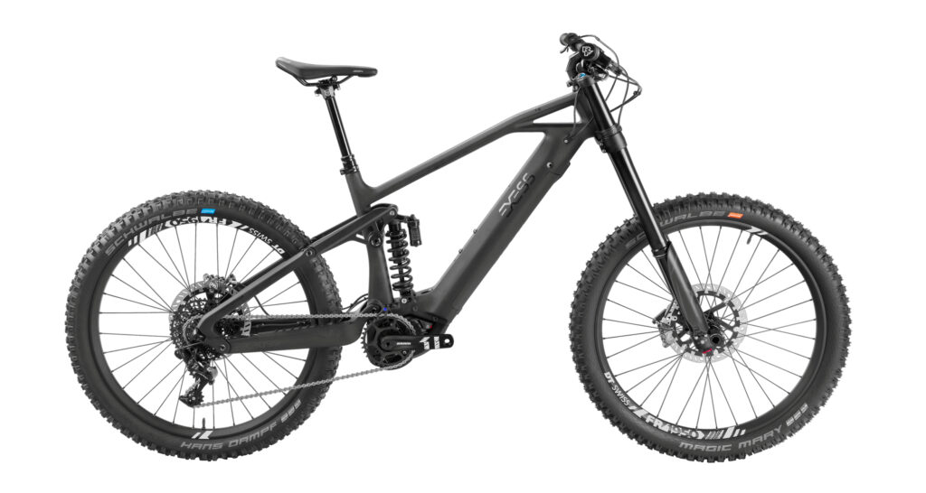

Exess Ecross
Infos und Preise
Das Exess Ecross soll in den Augen der Entwickler – allesamt Fahrwerks-Spezialisten aus dem Motorsport – bei jedweden Streckenbedingungen beste Performance liefern und mit einer souveränen Fahrstabilität und Laufruhe für Sicherheit auf anspruchsvollen Trails sorgen. Mit 200 Millimetern Federweg an Front und Heck, die von einer Manitou Upside Down-Doppelbrückengabel und einem RockShox-Stahlfederdämpfer generiert werden, ist das Exess Ecross ein idealer Begleiter auf harten Downhill-Pisten und in Bikeparks.
Das Exess Ecross verfügt über satte 200 mm Federweg und ...

Im Hinblick auf Geometrie, Sitzposition, Ergonomie und Fahreigenschaften hat man das Exess Ecross mehr an die im MX üblichen Konzepte angelehnt und weniger an die im E-MTB Bereich üblichen. Laut Hersteller wurde die Fahrposition bewusst so gewählt, dass man mehr „im“ als „auf“ dem E-Bike sitzt.
Die Geometrie des Exess Ecross ist modern gestaltet und ermöglicht es, mehr „im“ als „auf“ dem E-Bike zu sitzen
# Die Geometrie des Exess Ecross ist modern gestaltet und ermöglicht es, mehr „im“ als „auf“ dem E-Bike zu sitzen
Exess bietet das Ecross in drei Rahmengrößen an. Der Lenkwinkel misst 65° und verspricht in Kombination mit der langen Upside-Down-Gabel einen guten Geradeauslauf. Am Hinterbau sorgen 480 mm lange Kettenstreben für die passende Traktion und Ruhe am Heck.
Erhältliche Rahmengrößen: M, L, XL
Rahmengröße M L XL
Laufradgröße 27,5″ / 650B 27,5″ / 650B 27,5″ / 650B
Reach 464 mm 482 mm 504 mm
Stack 640 mm 649 mm 658 mm
STR 1,38 1,35 1,31
Lenkwinkel 65° 65° 65°
Sitzwinkel, effektiv 73° 73° 73°
Oberrohr 628 mm 650 mm 675 mm
Steuerrohr 115 mm 125 mm 135 mm
Sitzrohr 430 mm 450 mm 470 mm
Kettenstreben 480 mm 480 mm 480 mm
Radstand 1.290 mm 1.313 mm 1.339 mm
Tretlagerabsenkung -12,5 mm -12,5 mm -12,5 mm
Einbauhöhe Gabel 599 mm 599 mm 599 mm
Gabel-Offset 49 mm 49 mm 49 mm
Federweg (hinten) 200 mm 200 mm 200 mm
Federweg (vorn) 200 mm 200 mm 200 mm

Das Exess Ecross setzt bei seinem langhubigen Fahrwerk auf Produkte, die optisch eher kleinen Motorrädern als E-MTBs zuzuordnen sind. An der Front sorgt eine Manitou Dorado Expert – massive Doppelbrücken-Gabel mit Upside Down-Bauweise, 203 mm Federweg und verschiedensten Tuningmöglichkeiten – für die entsprechende Performance. Am Heck arbeitet ein RockShox Super Deluxe Coil-Dämpfer, der eine lineare Kennlinie besitzt. Für die notwendige Verzögerung sorgt eine Magura MT7-Bremsanlage mit großen 220 mm MDR-P-Bremsscheiben. Geschaltet wird mit Hilfe einer SRAM GX 11-fach, deren Kassette auf den Freilauf eines DT Swiss FR1950-Laufradsatzes montiert wurde.
  • Federgabel Manitou Dorado Expert
  • DämpferRockShox Super Deluxe Coil
  • Federweg v/h 203/200 mm
  • Motor Bosch Performance CX
  • max. Drehmoment 85 Nm
  • Akkukapazität 625 Wh
FrameRahmenCarbon-Rahmen mit CNC-Linkage, 200 mm Federweg
ForkGabelManitou Dorado Expert, 110 x 20 mm, 203 mm Federweg
ShockDämpferRockShox Super Deluxe Coil Select
ShifterSchalthebelSRAM GX 11-fach
DerailleurSchaltwerkSRAM GX
CassetteKassetteSRAM XG- 1150 10-42
CranksKurbelSRAM X1
BrakesBremseMagura MT7
WheelsLaufräderDT Swiss FR1950
Tire frontVorderreifenSchwalbe Magic Mary 27,5 x 2,8″ / ADDIX soft, Super Trail
Tire rearHinterreifenSchwalbe Hans Dampf 27,5 x 2,8″ / ADDIX Speedgrip, Super Trail
SeatSattelFizik Terra Aidon
SeatpostSattelstützeManitou Jack
BarLenkerRace Face Atlas, 820 mm breit
StemVorbauTruvativ Direct Mount
MotorMotorBosch Performance CX
DisplayDisplayBosch Kiox
BatteryAkku / KapazitätBosch PowerTube / 625 Wh
max. TorqueMax. Drehmoment85 Nm
WeightGewicht25,5 kg
Price (RRP)Preis (UVP)7.590 €
