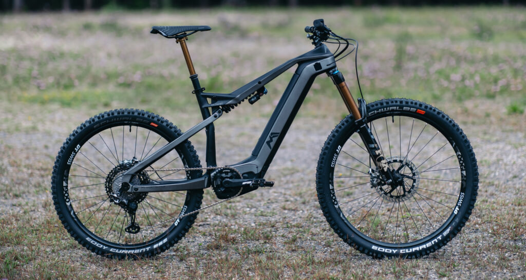

M1 Sporttechnik hatte bisher nur brachiale Power-E-MTBs, von einem 120 Nm starken TQ-Motor angetrieben und mit großen Akkus bestückt, im Programm. Das M1 Spitzing (hier im Test) wäre hier als Beispiel zu nennen. Jetzt geht man neue Wege und greift beim M1 Erzberg – einem Fully mit eigenständigem Carbon-Rahmen und 150 oder 165 mm Federweg am Heck – auf den Brose Drive S Mag-Motor zurück. Klar, mit 90 Nm maximalem Drehmoment ordnet sich auch dieses Modell in die Kategorie der Power-E-MTBs ein, aber der Motor ist deutlich kultivierter, homogener und in den jeweiligen Unterstützungsstufen seitens der Software deutlich angenehmer moduliert. Preislich startet es bei 6.999 € für das CC, 7.499 € werden für das SUV-Modell GT fällig und 8.999 € kostet das langhubige E-Enduro BR.

Das M1 Erzberg ist in drei unterschiedlichen Varianten erhältlich. Das E-Enduro BR kommt mit Fox Factory-Fahrwerk und gemixten Laufradgrößen (29″ vorne und 27,5″ hinten). Allen gemein ist die Bremsanlage aus Magura MT7 und Shimano-Schaltungen, wobei hier das Topmodell BR auf XTR setzt, während CC und GT die 12 Gänge mit Shimano XT wechseln.
Wer mit seinem E-Bike viel pendelt und eher Touren fahren möchte, der sollte sich das Erzberg CC genauer anschauen, denn hier bekommt man für 7.499 € ein vollausgestattetes E-Bike, an dem eine Lichtanlage, Schutzbleche und Gepäckträger montiert sind.
Wer es gern richtig krachen lässt, für den könnte das langhubige Erzberg BR interessant sein, denn hier wurde die Ausstattung passend für ein E-Enduro ausgewählt.
