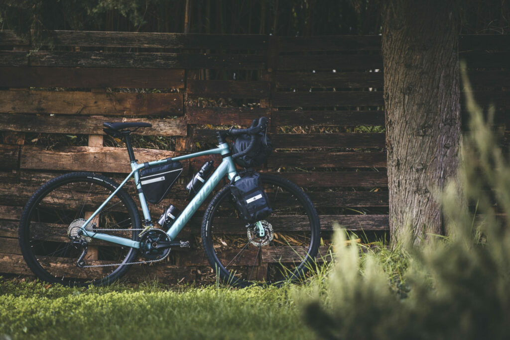

...und findet zahlreiche Taschen im Zubehörprogramm von Merida.
Wer auf große Reise gehen möchte...

Beide Varianten sind mit zahlreichen Befestigungspunkten am Rahmen sowie an der Gabel versehen und können so im Handumdrehen mit Schutzblechen, Licht und Packtaschen aufgerüstet werden. Im Zubehörprogramm von Merida finden sich dazu zahlreiche Backpacker-Lösungen. Auch die Reifenfreiheit von 40 mm bei 700C Felgen und 47 mm Breite auf 650B Laufrädern erlaubt geländetaugliche Pneus, die auch bei ordentlicher Zuladung viel Sicherheit im Gelände bieten.
