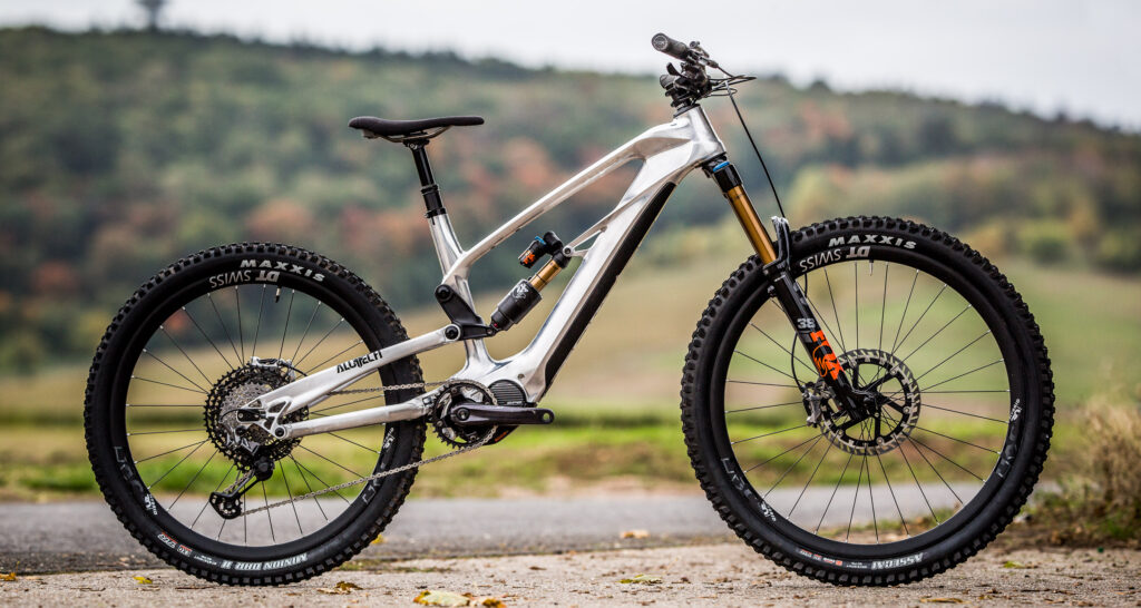

Der Rahmen ist daher leichter als ein vergleichbarer Rahmen aus einem Rohrsatz.
alutech e-fanes CNC (31 von 35)
alutech e-fanes CNC (6 von 35)
Die Linienführung fällt kantiger aus, als es an den konventionell hydrogeformten Schwester-Modellen der Fall ist.
alutech e-fanes CNC (14 von 35)
Diashow starten »

Details zur Fertigung
  • Hauptrahmen und Frästeile für den Hinterbau 100 % Made in Germany
  • in Deutschland geschweißt
  • 6061er Aluminium
  • aus dem vollen Block gefräst
  • Fräsabfall wird einerseits zur Produktion von Kleinfrästeilen weiter verwendet, andererseits zu 100 % recycelt
  • zirka 12 bzw. 24 Std. Fräsarbeit pro Hälfte bzw. Rahmen > hier wird bereits an einer Optimierung gearbeitet
  • Verfahren zum Fügen der Hälften: Schweißen mit Spezialschutzgas (niedrigere Temperaturen möglich > wenig Verzug bei langen Schweißnähten)
  • zirka 6 Std. Schweißarbeit pro Rahmen
