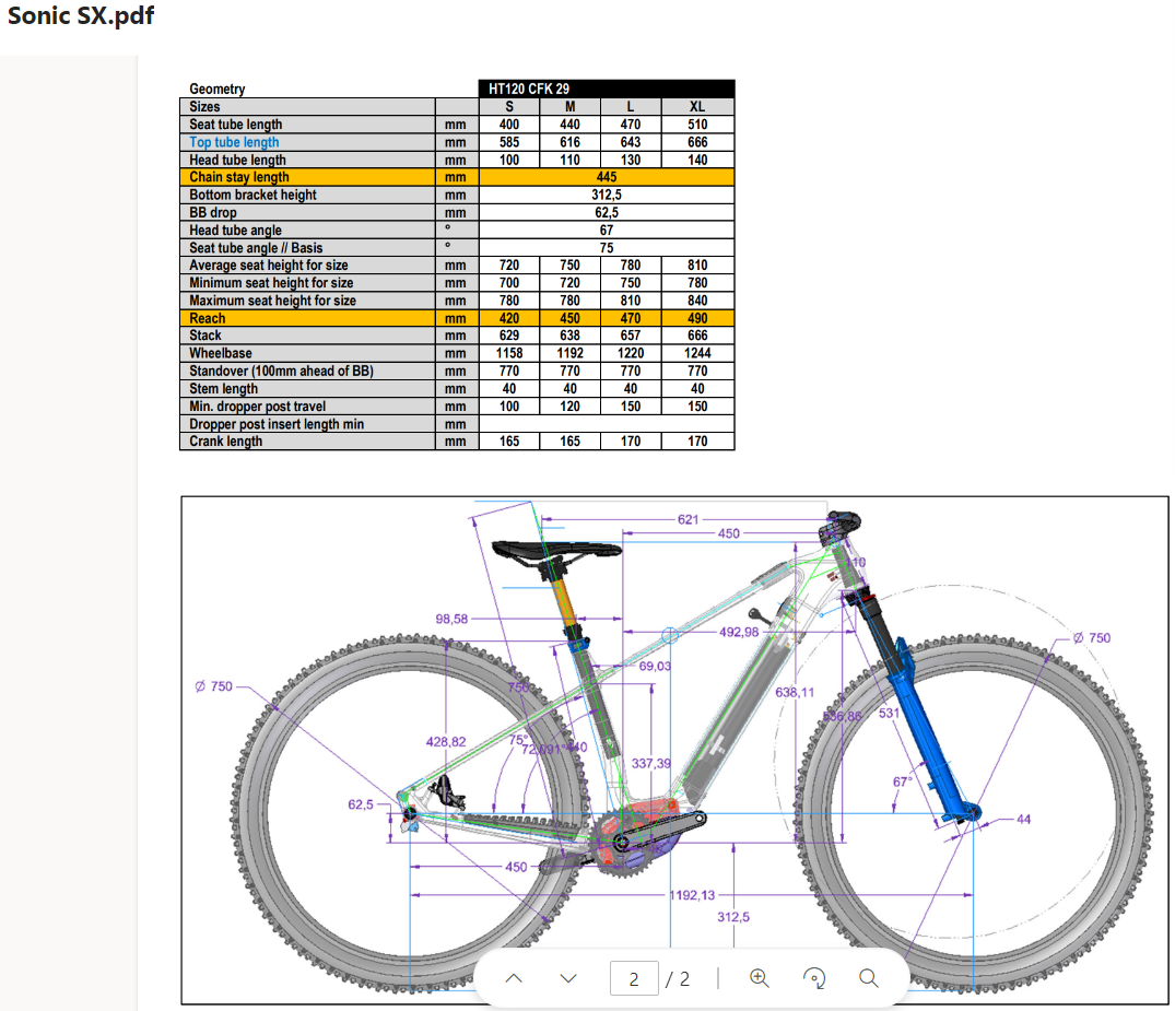

  1. Geodaten gibt Bulls aber wohl nicht raus.
  2. Ah, Daten lesen sich 'modern'. 👍
