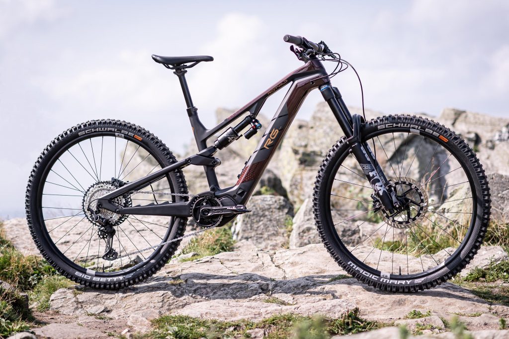

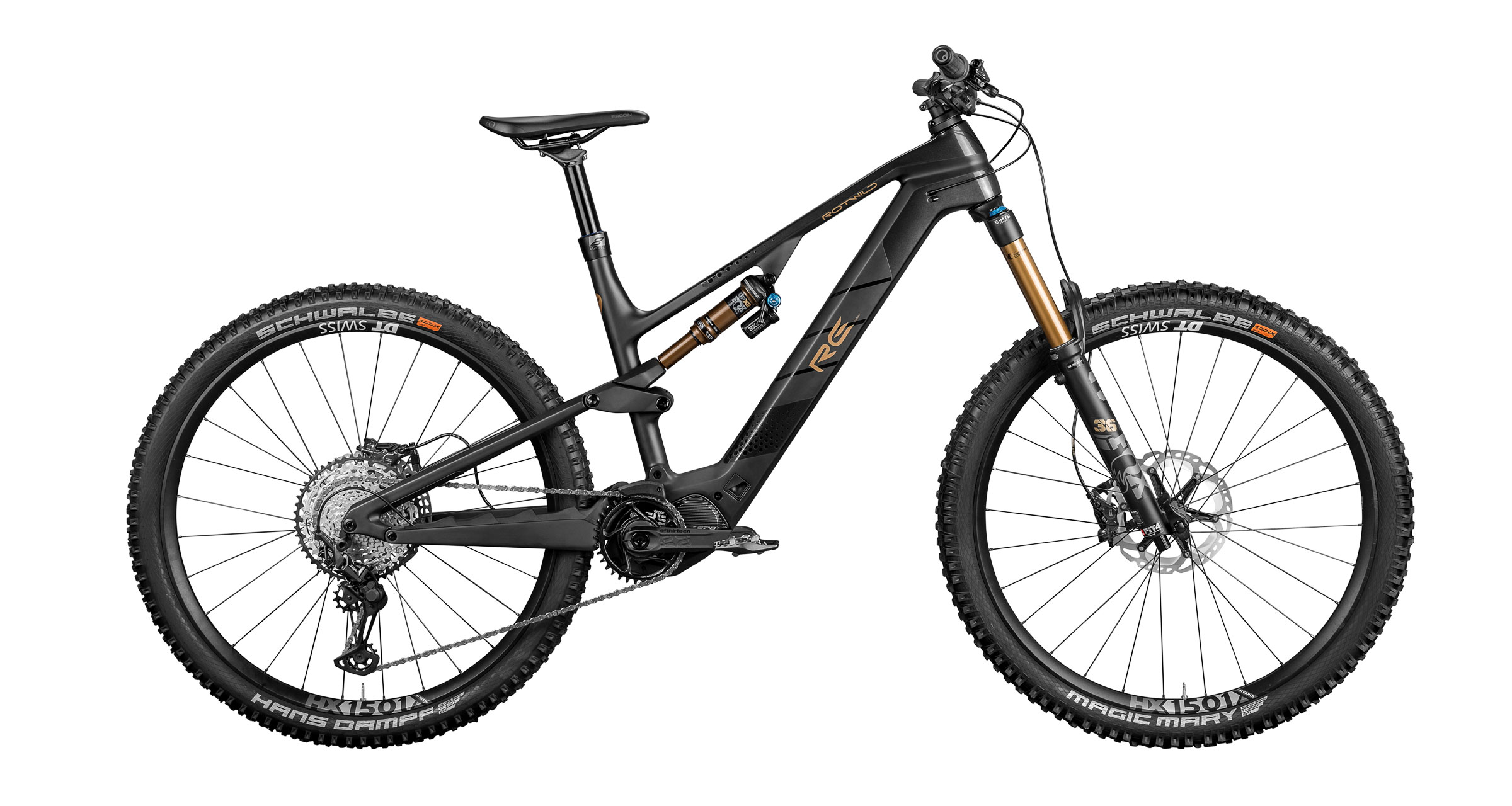

Rotwild R.G375 – das Gravity E-MTB bekommt 180 mm an der Front und 177 mm am Heck spendiert. Das Gewicht ist noch nicht abschließend, das Vorserienmodell liegt laut Hersteller bei 20,3 kg in Größe M. Preislich soll das Pro Modell bei 8.999 € liegen.
