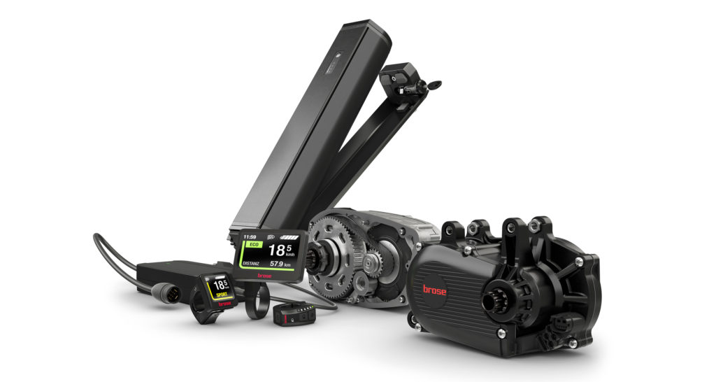

Das flexible Baukastensystem von Brose bleibt bestehen: Hersteller haben nach wie vor die Möglichkeit, Brose Komponenten auszusuchen, können sich nun aber auch für das Gesamtsystem entscheiden.
„Das Brose Drive System bietet ein optimales Zusammenspiel von Brose Antrieb, Bedieneinheit und Akku. Durch diese Abstimmung der Komponenten aufeinander optimiert sich das Brose Fahrerlebnis insgesamt. Gleichzeitig profitiert der Kunde nun auch vom Service aus einer Hand“, erklärt Dr.-Ing. Thomas Leicht, Leiter Brose Antriebstechnik.
Brose Battery 630 – kompaktes Kraftpaket
Die in den Fahrradrahmen integrierbare Brose Battery 630 ist das Kraftpaket des Brose Drive Systems und eigens für die Produktfamilie Brose Drive konzipiert. Anzuschließen mit dem robusten Brose Standardstecker, besitzt sie nominell 17 Amperestunden bei 36 Volt Spannung und hat somit ein Energiespeichervermögen von 630 Wattstunden. Die abschließbare Brose Battery 630 misst schlanke 387 × 84 × 72 mm (mit Halterung: 477 x 84 x 84 mm) und wiegt dabei nur 3,8 Kilogramm. Das Gehäuse aus schwarz eloxiertem Aluminium ist robust und kratzfest. Dank eines patentierten Haltemechanismus ist der Akku auch bei starken Erschütterungen sicher befestigt und lässt sich dennoch sehr leicht am Rahmen aus- und wieder einklinken.
Brose Displays – schlank, funktional, flexibel
Auf Tuchfühlung mit dem Brose Drive System geht der Fahrer über die neu entwickelten Displays „Brose Display Allround“, „Brose Display Remote“ oder „Brose Display Central“. Sie sind intuitiv und ergonomisch zu bedienen: Jeweils griffgünstig direkt an der Daumenmulde befinden sich die Tasten zur Verstellung der Unterstützungsstufe, darüber Licht und Menü, darunter die Schiebehilfe.
Die Brose Displays sind Teil des Brose Drive Systems, aber auch für alle Vorgängermodelle der Brose Drive Produktfamilie nachrüstbar. Sie eignen sich für jedes E-Bike mit Brose Drive. Die Anzeige informiert je nach Modell über Akku-Ladezustand, Unterstützungsstufe, Geschwindigkeit, Reichweite, Kilometerzähler, Trip-Information, Licht und Uhrzeit sowie Schiebehilfe.
Für optimale und schnelle Lesbarkeit lässt sich bei den Brose Displays „Allround“ und „Central“ die Auswahl der anzuzeigenden Werte individuell einstellen. Beide Modelle sind mit einer Hintergrundbeleuchtung ausgestattet. So lassen sich Informationen sowohl bei Dunkelheit als auch bei Sonneneinstrahlung ablesen.
Beim Brose Display Allround ist der Name Programm: universell einsetzbar und optisch zu jedem Bike passend. Das Display sitzt an einer der Lenkerseiten, verfügt über sechs intuitiv bedienbare Tasten und einen 1,5 Zoll großen, gewölbten Farbbildschirm. Stilistisch einer Smartwatch ähnlich, ist es mit 50 Gramm auch genauso leicht.
Die minimalistische Variante ist die LED-Einheit „Remote“ – schlank links oder rechts um den Lenker montiert, bietet sie alle wichtigen Funktionen und Anzeigen im kleinsten Gehäuse. Als externe Bedieneinheit fungiert sie zudem für das größere Brose Display Central. Dieses sitzt als Screen-Only-Variante mittig am Lenker und bietet mit seinem 3,5-Zoll-Farbbildschirm die größte Übersicht.
Hier gibt’s alle Details zu den neuen Brose Displays.
Aluminium- und Magnesiumplattform bei den Motoren
Herzstück des Brose Drive Systems ist die Produktfamilie Brose Drive mit zwei Plattformen: die in jeder Position rund um das Tretlager einbaubaren Aluminium-Antriebe und die 500 Gramm leichteren sowie 15 Prozent kleineren Magnesium-Varianten. Neu sind die Magnesium-Antriebe Brose Drive C Mag und Brose Drive T Mag. Um das Leistungsprofil auf längeren Strecken zu optimieren, wurde die Reichweite des Brose Drive T signifikant erhöht.
Die Produktfamilie besteht aus Antrieben unterschiedlicher Charaktere. Sie sind auf die verschiedenen Einsatzbereiche von E-Bikes abgestimmt: vom sanft-harmonischen Drive C für die City über den effizienten Drive T mit Trekking-Schwerpunkt zum Drive TF, der bis zu einer Geschwindigkeit von 45 Kilometern pro Stunde unterstützt, bis hin zum Drive S, dem Spitzensportler der Produktfamilie, für den sportlichen Einsatz zum Beispiel in EMTBs der Spitzenklasse.
Brose Service Tool: Digitales Werkzeug für alle Fälle
Mit dem Ziel, die Zufriedenheit von Herstellern, Händlern und Fahrradfahrern zu verbessern, baut Brose den Service-Bereich aus und stellt zertifizierten Händlern kompetente Ansprechpartner zur Seite. „Unsere Brose Service-Abteilung wächst derzeit sehr stark“, sagt Leicht. Ein weiterer Baustein ist das Service Tool. Es vereinfacht die Diagnose und Wartung für erheblich. Das digitale Werkzeug wird zum lebenslangen Begleiter des E-Bikes: Der Fahrradhersteller speichert Konfigurationen sowie wichtige Daten und Parameter aus der Produktion. Der Händler nutzt diese dann für die Wartung und Diagnose. Zudem können zertifizierte Händler über das Tool individuelle Anpassungen am Antrieb vornehmen und das E-Bike feinjustieren.
