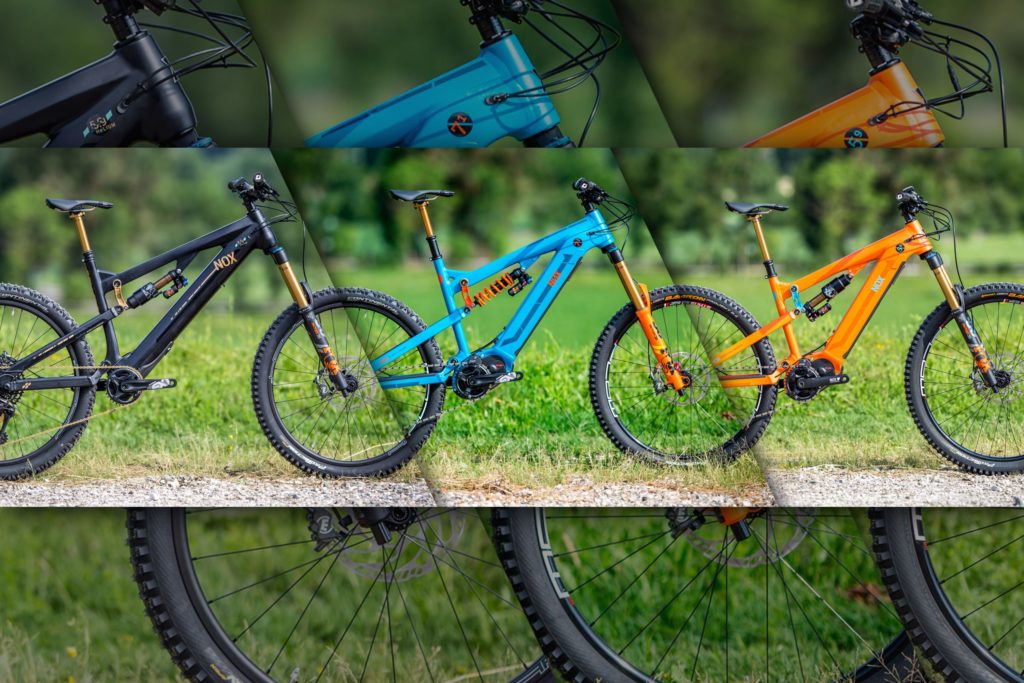

Nox Cycles bauen ausschließlich E-Bikes und sitzen im schönen Zillertal. Hier werden die neuen Modelle erdacht, konzipiert und sogar gebaut. Nox setzt auf massive Aluminium-Rahmen mit einer sehr markanten Formensprache und einem hohen Wiedererkennungswert. Erste Tests haben gezeigt, dass die E-MTBs von Nox absolute Nehmerqualitäten haben und auf dem Trail gehörig abgehen. Bis dato verbaute man hier nur Motoren von Brose, geht jetzt aber mit dem Modell „Helium“ neue Wege und setzt auf den leichten Fazua-Motor.
Auffallend sind, neben dem großen Akku mit 625 Wh, die frischen Farben für die Saison 2020, die Nox für seine Brose-E-Bikes ausgewählt hat. Damit wird es ordentlich bunt auf dem Trail – das gefällt uns extrem gut.
