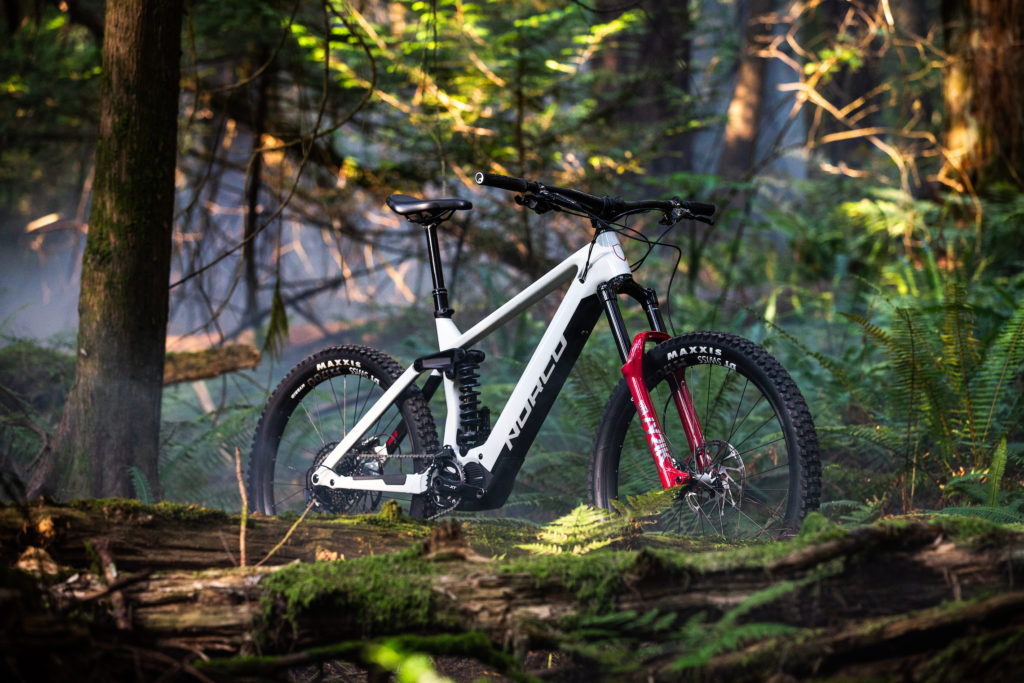

Norco präsentiert mit dem Range VLT ein E-Enduro mit 180/170 mm Federweg, aggressiver Geometrie und 27,5″ Laufrädern. Der Custom Akku mit bis zu 630 Wh Kapazität ist perfekt in den Carbonrahmen integriert und versorgt den Shimano Steps-Motor mit Energie. Wir haben alle Informationen zu der neuen Abfahrtsrakete für euch.

Das Norco Range VLT ist mit seiner aggressiven Geometrie und den 180 mm Federweg an der Front und 170 mm am Heck ein echtes Abfahrtsmonster. Dank 27,5″ Laufrädern soll es sich trotzdem nicht zu behebe fahren. Das voll integrierte Shimano Steps System gibt dem Carbonrahmen einen schicken, sauberen Look. Dabei ist der 630 Wh fassende (500 Wh beim günstigsten Modell) Akku perfekt in den Rahmen integriert. Als Motor kommt der bekannte Shimano Steps E8000 zum Einsatz, lediglich beim günstigsten Modell setzt man aus Kostengründen auf den E7000.
Die optionale 360 Wh Range Extender Batterie kann einfach auf dem Oberrohr aufgesteckt werden, um die Reichweite noch weiter zu erhöhen. Um bei jeder Rahmengröße genügend Platz für den Range Extender zu haben, ohne die Überstandshöhe erhöhen zu müssen, kommt eine spezielle Dämpfer-Aufnahme mit Offset Rocker-Arm zum Einsatz. Dadurch können die Stahlfederdämpfer mit Piggy-Back um 90° versetzt im Rahmen eingebaut werden.

# Das Norco Range VLT in der Topausstattung - Federweg: 180/170 mm | Preis: 7.499 $ (UVP)

Die Geometrie des Norco Range VLT fällt ziemlich extrem aus. Die 450 mm Reach in Größe M sind eher als lang zu bezeichnen. Dazu kommt der Lenkwinkel von 63,5°, der zeigt, dass das Bike wohl am liebsten schnell bergab bewegt werden will. Die Kettenstreben fallen mit 440 mm eher moderat aus und dürften dem Bike in Verbindung mit den 27,5″ Laufrädern trotzdem noch etwas Verspieltheit geben. Der 77° steile Sitzwinkel verspricht eine angenehme Position auf dem Rad, auch wenn man gespannt sein darf, wie gut das Bike mit dem flachen Lenkwinkel klettern wird.

Das Norco Range VLT ist in drei Ausstattungsvarianten von 5.399 $ bis 7.499 $ erhältlich. Interessant ist, dass die beiden teureren mit Shimano Steps E8000 Motor und 630 Wh Akku kommen, wohingegen beim günstigsten Modell auf den E7000 Motor mit 500 Wh Akku gesetzt wird. Alle Versionen sind hingegen mit Stahlfederdämpfer, 200 mm großen Bremsscheiben, grobstolligen Reifen – inklusive verstärkter Karkasse am Heck – und haltbaren Komponenten ausgestattet. Das zeigt, dass die Abfahrtsperformance hier ernst genommen wird. Zudem bleibt keinem der Modelle der hochwertige und äußerst schicke Carbonrahmen vorenthalten.
Das Topmodell kostet zwar stolze 7.499 $, kommt aber dafür mit einem hochwertigen Fahrwerk aus dem Hause RockShox, haltbaren DT Swiss E1700 Laufrädern und bissigen SRAM Code RSC Bremsen. Einzig bei der SRAM GX Eagle Schaltgruppe könnte man sich in diesem Preisbereich mehr wünschen.

Der Shimano Steps E8000 Motor hat sich mittlerweile bei zahlreichen Herstellern etabliert und durch starker aber kontrollierbarer Power und Zuverlässigkeit bewiesen. In Verbindung mit dem eigenen, integrierten 630 Wh Akku samt optionalem 360 Wh Range Extender ergibt sich ein durchdachtes System, das nicht nur mit seinem genialen integrierten Design, sondern auch mit ordentlicher Reichweite überzeugen dürfte.

Das Norco Range VLT überzeugt auf den ersten Blick mit seinem schicken Carbonrahmen samt perfekt integriertem 630 Wh Akku und Details wie dem um 90° verdreht eingebauten Dämpfer. Der optionale Range Extender könnte für einige E-Biker ein zusätzliches, interessantes Feature sein. Die moderne, abfahrtslastige Geometrie verspricht mit der Masse an Federweg viel Spaß in der Abfahrt. Wir sind gespannt, wie sich das Bike auf harten Trails und großen Sprüngen schlägt. Dazu bleibt spannend, wie es sich in Sachen Klettereigenschaften schlägt. Wir hoffen, das Norco Range VLT bald für euch testen zu können!
