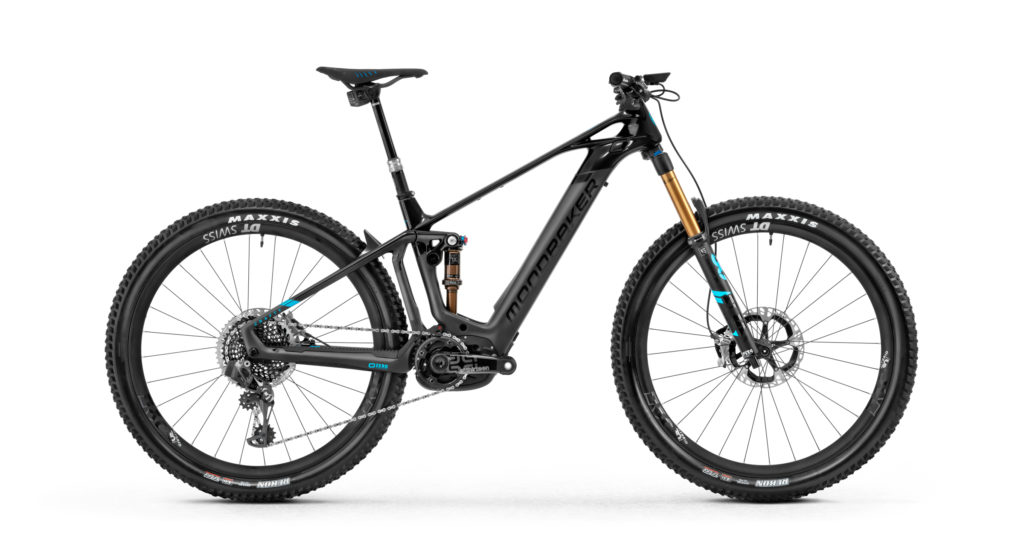

Mondraker Crafty Carbon
Infos und Preise
Das Mondraker Crafty Carbon ist ein auf absolute Performance getrimmtes E-Mountainbike 160/150 mm Federweg und großen 29″-Laufrädern. Der formschöne Carbon-Rahmen – mit innenverlegten Zügen und Air Flow-Kühlsystem – ist sehr gut verarbeitet, wirkt optisch sehr stimmig und wohl proportioniert und besitzt diverse technische Raffinessen. Den Ingenieuren war es wichtig, ein sehr leichtes E-MTB mit massiv Federweg zu entwickeln und dabei die magische Hürde von 20 Kilogramm zu unterschreiten. Dies soll beim Topmodell mit 19,3 kg (mit 500 Wh-Akku) gelungen sein. Hierfür muss man allerdings in Kauf nehmen, dass der Akku fest im Unterrohr verbaut ist und zum Laden nicht aus dem Rahmen entnommen werden kann.

# Mondraker Crafty Carbon RR SL - Motor: Bosch Performance CX | Akku: Bosch PowerTube 500 oder 625 | Schaltung: SRAM Eagle AXS | Gewicht (Rahmengröße M): ab 19,3 kg | Preis (UVP): 11.999 €

Gewicht
Hier ist den Spaniern eine kleine Sensation gelungen, denn mit unter 20 kg ist dieses E-MTB in Summe eines der leichtesten auf dem Markt und das ohne Kompromisse: Es verfügt über viel Federweg, passende, sehr hochwertige Anbauteile und über ordentlich Power (75 Nm max Drehmoment). Folglich haben wir es hier nicht mit einem Support-E-Bike zu tun, sondern mit einem vollwertigen E-Mountainbike für den Trail-Einsatz.
# Endlich gibt es ein E-MTB mit Bosch CX, das unter 20 Kilo wiegt!
