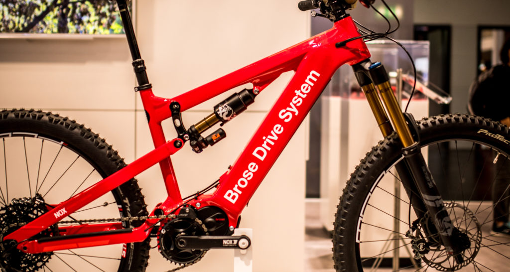

Brose Drive S Mag – kurz und knapp
Der Brose Drive S Mag, verfügt über ein leichtes Magnesium-Gehäuse und bietet eine Unterstützung von bis zu 410 %. Dank des neuen Werkstoffes und einer Überarbeitung der Gehäuse-Konstruktion konnten die Ingenieure bei diesem Motor gegenüber dem Vorgängermodell Brose Drive S Alu 500 g Gewicht einsparen, die Hitzebeständigkeit verbessern und die Kraftentfaltung deutlich steigern. In steilen Sektionen auf dem Trail, an denen der alte Motor schwächelte, schiebt der neue Motor stoisch nach oben. Trittfrequenzen von 90 bis 110 U/min stellen überhaupt kein Problem dar, wodurch dieses System besonders für sportliche Fahrerinnen und Fahrer interessant wird. Die Geräuschkulisse ist im Vergleich zum Vorgängermodell etwas lauter, nervt aber nicht mit einem Brummen oder Summen, wie es einige Mitbewerber tun.
Magnesiumgehäuse beim Brose Drive S Mag – bahnbrechend und visionär!
Mit der jüngsten Entwicklung von Brose bringt der deutsche Hersteller einen kompakten, leichten und kraftvollen Motor auf den Markt. Das kleine Kürzel „Mag“ deutet es schon an, hier wurde ein neues Material für das Gehäuse gewählt, nämlich leichtes Magnesium. Die Ingenieure konnten durch die Überarbeitung der Konstruktion und die Verwendung eines Magnesiumgehäuses das Gewicht um 500 g reduzieren, die Wärmeableitung massiv verbessern und das Einbauvolumen um 15 % reduzieren. Magnesium als Material für einen Elektromotor, damit ist der Premiumhersteller wieder einmal Vorreiter in Sachen Produktentwicklung, denn während andere Hersteller auf Aluminium setzen, traut sich Brose an die Nutzung und Verarbeitung des leichten Metalls.
„Uns war es bei der Weiterentwicklung des Brose Drive S wichtig, die Markttrends zu kleineren und leichteren aber dennoch kraftvollen Antrieben aufzugreifen. Wir haben mit dem Drive S Alu und dem neuen Drive S Mag zwei langlebige, robuste und kraftvolle Antriebe für den eMTB-Bereich entwickelt. Dabei stellt natürlich unser Know-how aus mehr als 100 Jahren Automobilerfahrung einen großen Mehrwert dar. So punkten wir auch im Bereich der Elektromobilität und beim E-Bike“, sagt Host Schuster, Leiter Vertrieb & Marketing / E-Bike-Antriebe bei Brose.
Besonders auffällig sind die neuen Montageaufhängungen am Brose Drive S Mag – es gibt ihn mit aufgesetzten Halterungen und gewichtsoptimiert mit integrierten Halterungen. Der überarbeitete Motor wiegt nun schlanke 2,9 kg und dank der neuartigen Aufhängung- und Montagemöglichkeit können Rahmenbauer ihre Konstruktion um bis zu 500 Gramm leichter machen – damit werden, nimmt man Motor und Rahmen in Summe, Gewichtseinsparungen von bis zu einem Kilogramm möglich.
Doch auch unter der Haube des kompakten Magnesiumgehäuses hat sich einiges getan. So wurde beispielsweise eine vollkommen neue Motorsoftware entwickelt und die Elektronik überarbeitet. Des Weiteren legten die Konstrukteure Wert darauf, den Brose Drive S Mag Servicefreundlicher zu machen, haben die Anschlüsse gebündelt und an einem leicht zugänglichen Ort platziert. Dazu kommt, dass der Lichtausgang nun eine Spannung von 12 V aufweist.
