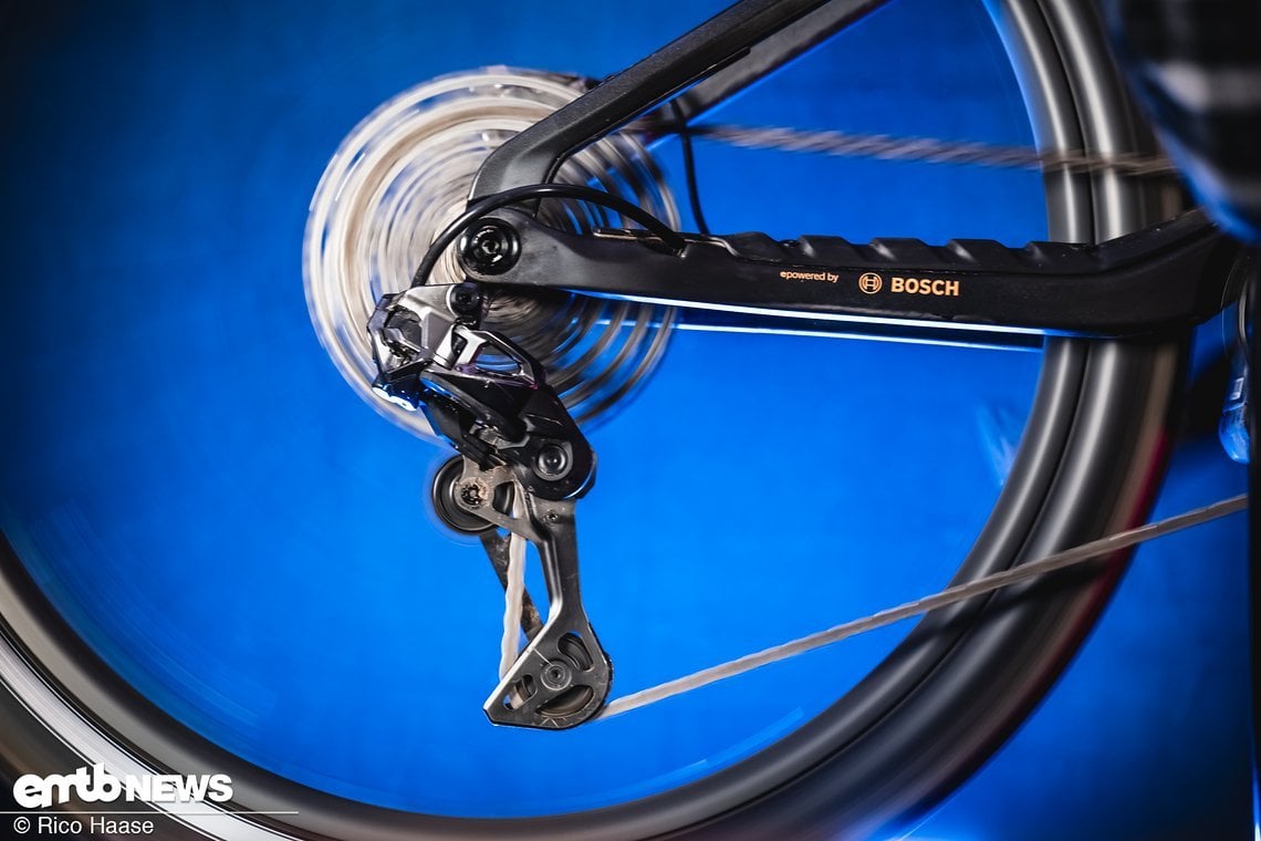

Mit Bosch eShift lassen sich die Gänge am E-Bike halb- oder vollautomatisch schalten. Die Grundidee und das Ziel hinter dieser Technologie sind eine einfachere Handhabung, die Verbesserung der Haltbarkeit aller Schaltkomponenten und eine Maximierung der Performance, egal ob auf Asphalt oder im Gelände.
Bosch eShift stellt ein elektronisches und automatisches Schaltsystem dar, das in Kombination aus beispielsweise CX-Motor und Shimano Di2-Schaltungen ein komfortableres, reibungsloseres und „smarteres“ Schalten ermöglicht. Egal, wer auf dem E-Bike sitzt – Pendler, Wochenendradler oder versierte Freaks – eShift macht es möglich, im Auto-Mode das Thema „richtig schalten“ komplett auszublenden und sich auf das reine Fahren zu konzentrieren. Denn das System sorgt dafür, dass in jedem Moment der richtige Gang eingelegt ist.
Bosch eShift macht den Gangwechsel komfortabler und smoother. – Seit Sommer 2025 ist diese innovative Technik auch in Kombination mit Shimano Di2-Schaltungen zu haben.

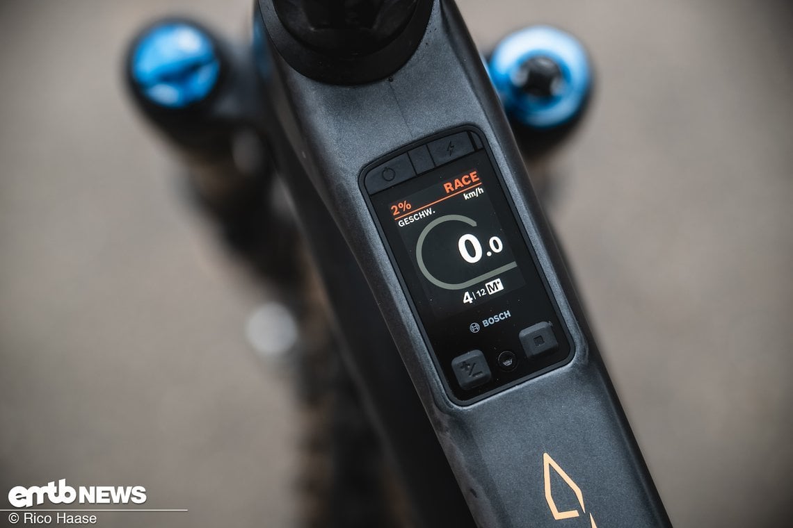

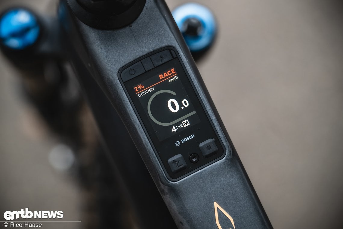

Das reine M zeigt an, dass hier komplett manuell geschlatet wird.

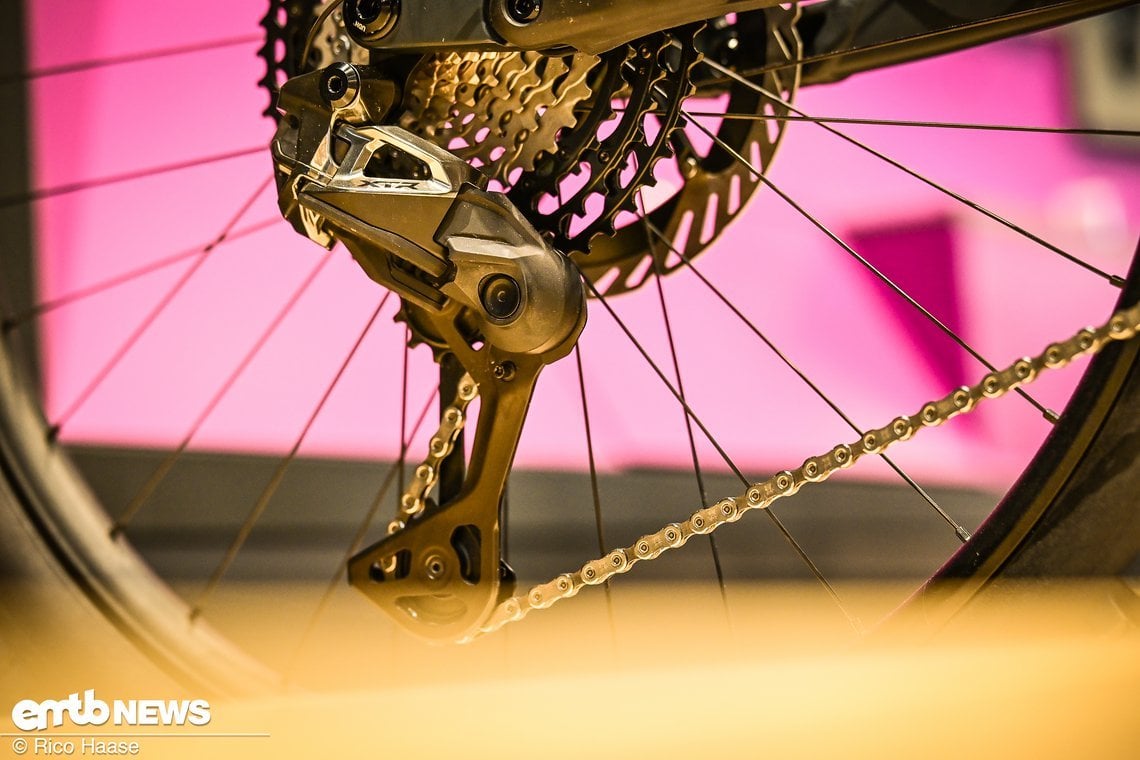

Seit der Eurobike 2025 funktioniert eShift auch in Kombination mit Shimano XTR Di2.

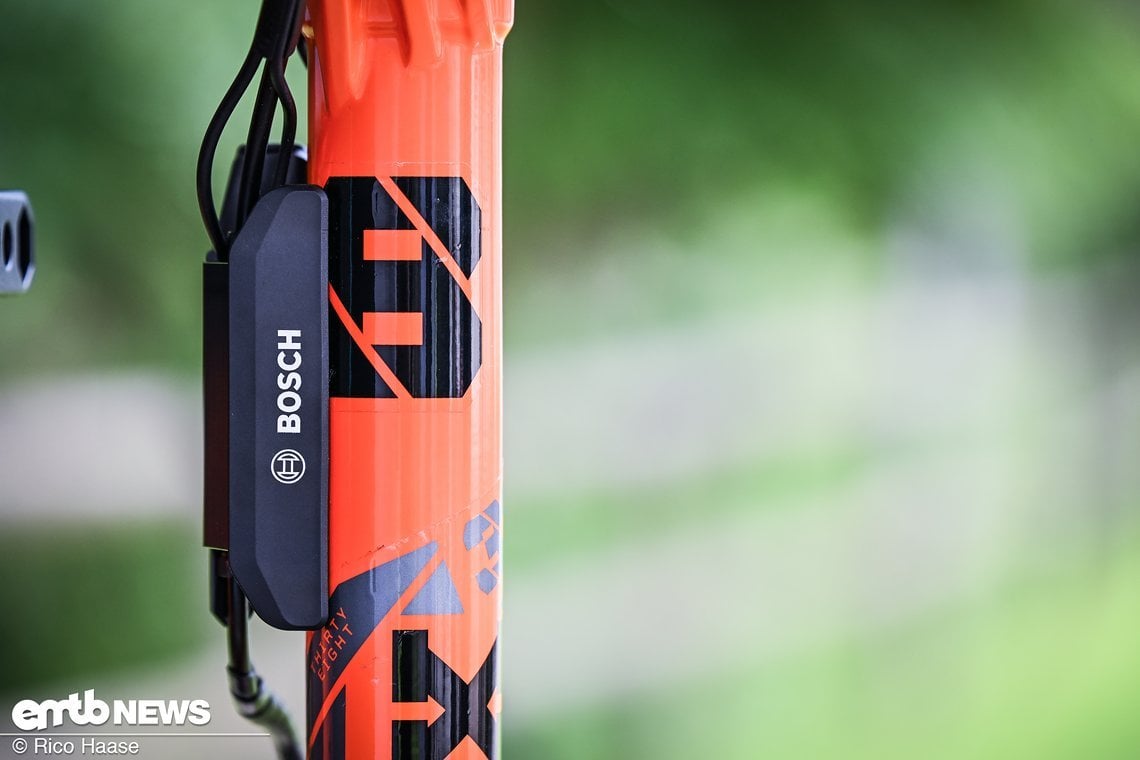

Die Kontrolleinheit des Bosch ABS Pro ist kompakt und passt gut an die Federgabel.

Welche eShift-Modi gibt es?

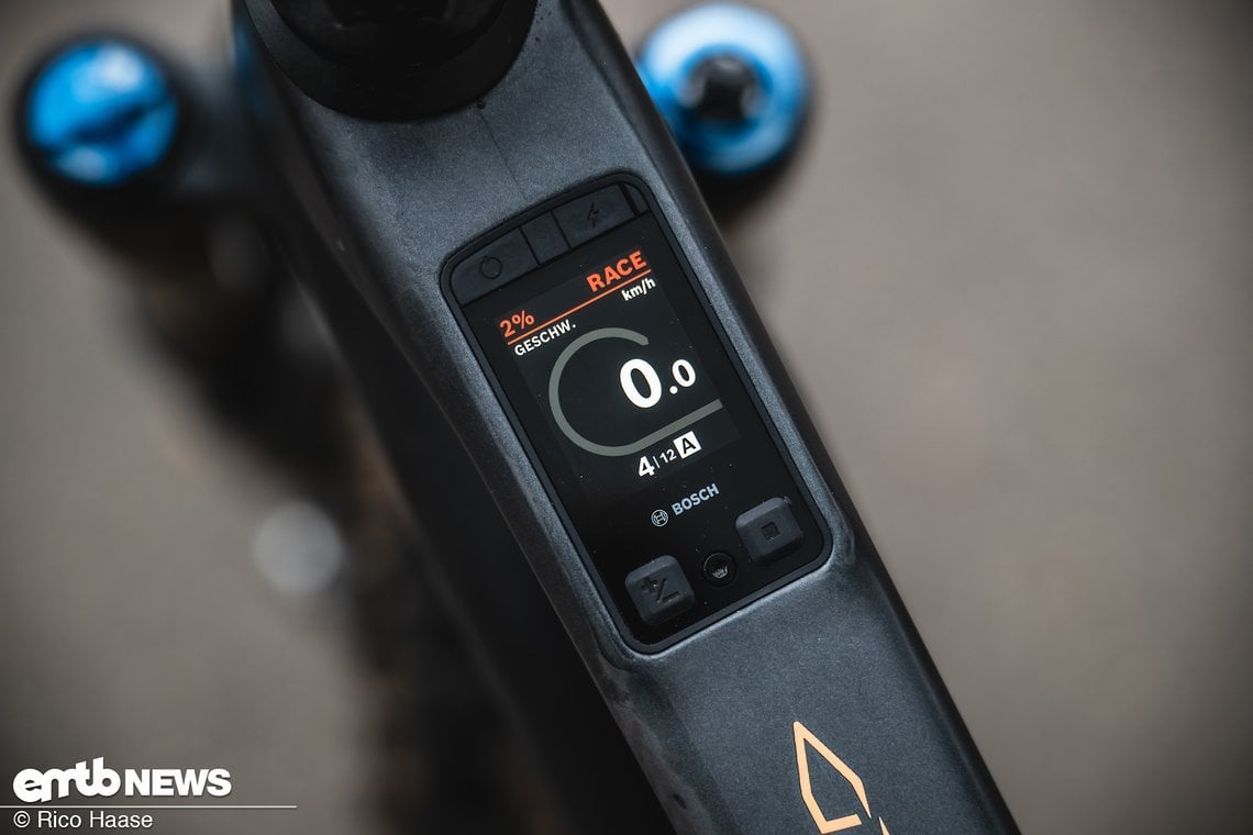

Bosch bietet unterschiedliche Schaltmodi an. Dies hat den Vorteil, dass Bikerinnen und Biker selbst entscheiden können, welchen Modus sie nutzen. Halb- oder vollautomatisch oder – ganz klassisch – manuell. Die Modi lassen sich über einen kleinen Taster am Shimano Di2-Schalthebel anwählen und werden im Display mittels kleiner Symbole (M, M+, A) angezeigt.
  • M (manuell) Hier bleibt fast alles, wie es ist. Die Gänge werden, wie man es gewohnt ist, manuell gewechselt. Einen Vorteil hat die Kombination mit Di2-Schaltungen dennoch, denn hiermit lassen sich die Gänge jetzt auch am E-Bike mit Bosch-Motor im Rollen wechseln, ganz ohne dabei pedalieren zu müssen. Bosch nennt dieses Feature „RollShift“.
  • M+ (halbautomatisch) Gänge werden manuell geschaltet, aber das System erkennt am Pedaldruck und der Geschwindigkeit, ob der Gang passend ist, und wechselt gegebenenfalls automatisch in einen passenderen. Dies macht beispielsweise in einer Abfahrt Sinn.
  • A (automatisch) Hier übernimmt das System komplett und schaltet alle Gänge vollautomatisch, basierend auf der Trittfrequenz und vorab eingestellten Parametern. Dies ist besonders für Alltagsfahrer, Genuss- oder Gelegenheits-Biker und Pendler komfortabel und sinnvoll.

Das kleine, hell hinterlegte A symbolisiert, dass hier der vollautomatische Automatikmodus angewählt ist. – Hier wird nicht mehr manuell geschaltet, sondern jeder Gangwechsel vom System getätigt.
# Das kleine, hell hinterlegte A symbolisiert, dass hier der vollautomatische Automatikmodus angewählt ist. – Hier wird nicht mehr manuell geschaltet, sondern jeder Gangwechsel vom System getätigt.
M+ symbolisiert, dass manuell geschaltet wird, das System bei Bedarf aber trotzdem Gangwechsel tätigt.
# M+ symbolisiert, dass manuell geschaltet wird, das System bei Bedarf aber trotzdem Gangwechsel tätigt.
Das reine M zeigt an, dass hier komplett manuell geschaltet wird.
# Das reine M zeigt an, dass hier komplett manuell geschaltet wird.
# Seit der Eurobike 2025 funktioniert eShift auch in Kombination mit Shimano XTR Di2.

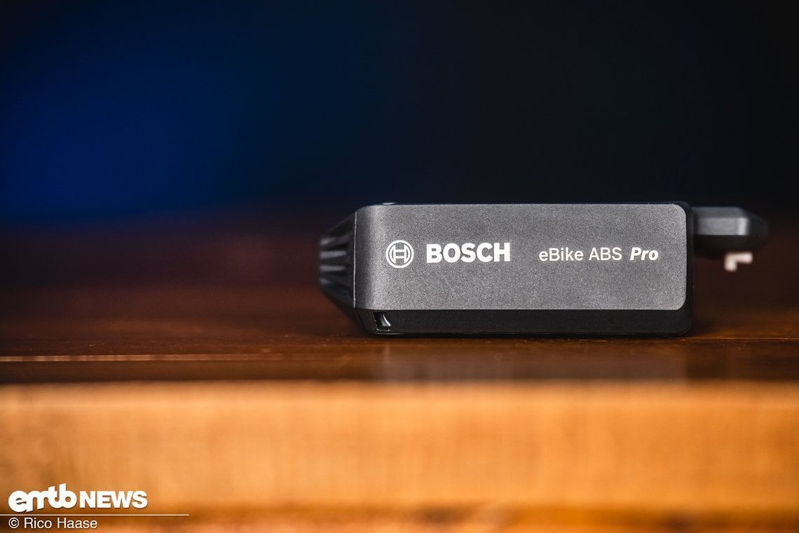

Das Bosch E-Bike ABS (Anti-Blockier-System) ist ein Sicherheitssystem, das speziell für E-Bikes entwickelt wurde, um das Blockieren der Räder beim Bremsen zu verhindern – ähnlich wie beim Auto oder Motorrad, aber an die Dynamik eines Fahrrads angepasst. Hierfür hat Bosch mehrere, speziell auf den jeweiligen Bike-Typ und Einsatzweck abgestimmte ABS-Varianten im Programm.
  • Bosch ABS – für Cargo-, City- und Trekking-E-Bikes, ideal für den Alltags- und Toureneinsatz.
  • Bosch ABS Pro – für E-Mountainbikes und sportliche Offroad-E-Bikes, die auch auf steilen Trails oder bei höheren Geschwindigkeiten perfekt Leistung zeigen müssen.

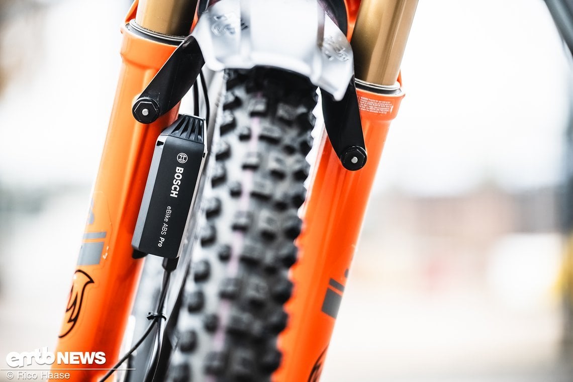

# Die Kontrolleinheit des Bosch ABS Pro ist kompakt und passt gut an die Federgabel.

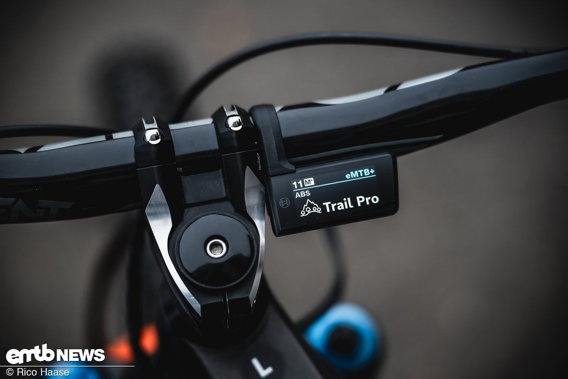

Dass man mit ABS auch im E-Racing punkten kann, zeigte Nathalie Schneitter, denn sie hatte an ihrem Trek Rail eine Magura-Bremse mit ABS montiert und holte damit Gold bei den Weltmeisterschaften – hier geht’s zum WM-Bike von Nathalie. Für den Einsatz am E-MTB hat Bosch die Version ABS Pro entwickelt, die in drei unterschiedlichen Modi genutzt werden kann:
  • ABS Trail Pro Ideal für Fahrten auf Trails, im Gelände, bei Nässe oder Glätte. Steuert und optimiert die Bremskraft auf losem Untergrund, verhindert das Blockieren der Räder und ermöglicht kontrolliertes Bremsen auf rutschigem Untergrund.
  • ABS Race Wer gern schnell und aggressiv fährt oder gar an Rennen mit dem E-Bike teilnimmt, nutzt diesen Modus. Er ermöglicht es, später und härter zu bremsen, ohne dabei Gefahr zu laufen, dass das Vorderrad wegrutscht. So ist eine perfekte Symbiose aus maximaler Bremskraft und maximaler Stabilität geboten.
  • Off Hier ist das ABS vollkommen deaktiviert. Die Bremsen funktionieren wie gewohnt, aber ohne das Sicherheits-Feature ABS.
Im Display wird angezeigt, welcher ABS-Modus gewählt wurde. – Darüber hinaus kann man sich auch anzeigen lassen, wie oft man gebremst und dabei das ABS ausgelöst hat.
# Im Display wird angezeigt, welcher ABS-Modus gewählt wurde. – Darüber hinaus kann man sich auch anzeigen lassen, wie oft man gebremst und dabei das ABS ausgelöst hat.

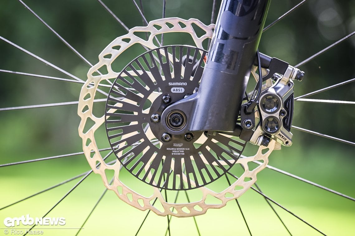

Mit welchen Bremsen ist das Bosch E-Bike ABS kompatibel?

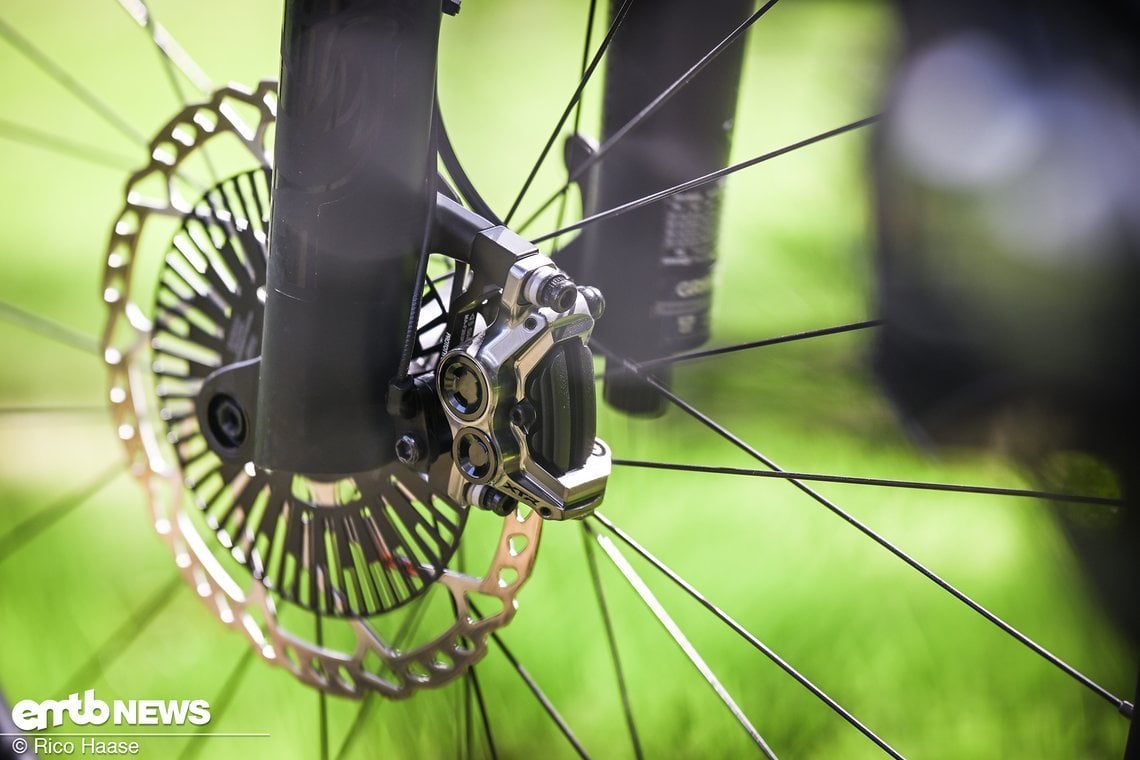

Als Entwicklungspartner stand Magura Bosch zur Seite. Kein Wunder also, dass es das ABS mit Bremsen von Magura gibt. Aber mittlerweile gibt es weitere, spannende Kombinationen für ABS am E-Mountainbike.
  • Magura CMe oder MT7
  • TRP DH R EVO / EVO Pro
  • Shimano XT

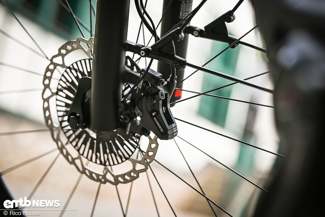

Bosch E-Bike ABS gibt es auch in Kombination mit ...
# Bosch E-Bike ABS gibt es auch in Kombination mit ...

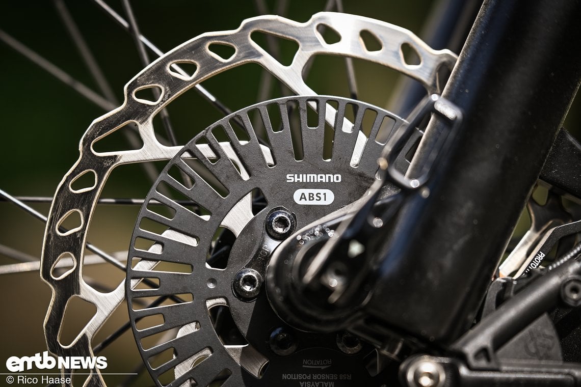

... Bremsen von Shimano.
# ... Bremsen von Shimano.
