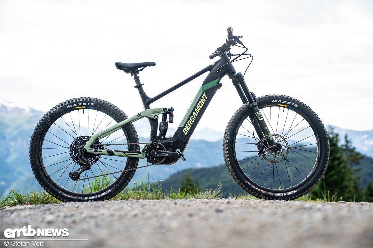

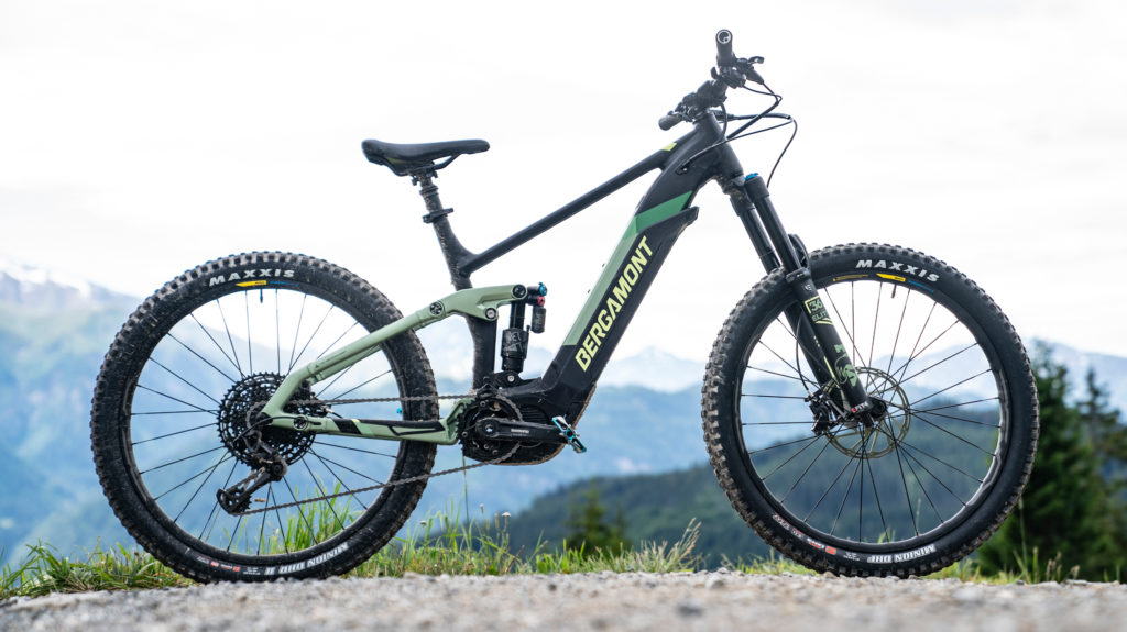

Das E-Trailster basiert auf einer vollkommen neuen Plattform für E-Fullies von Bergamont. Hier wurde der Rahmen um den Shimano Steps E8000-Motor konzipiert und beim Akku Wert auf Vollintegration gelegt. Das E-Trailster ist ein – der Name verrät es schon – reinrassiges E-Trailbike und bietet 160 mm Federweg vorn und 145 mm am Hinterrad. In der Top-Variante sind hochwertige Produkte von Fox verbaut und versprechen ein potentes Fahrwerk. Das E-Trailster ist zudem mit Griffen und Sattel von Ergon ausgestattet – dem Spezialisten für Ergonomie und Komfort.
Beim Hinterbau, der 145 mm Federweg bietet, entschied man sich bei Bergamont für einen Viergelenker mit Horst-Link. Dieses System hat im Gegensatz zum normalen Mehrgelenker einen zusätzlichen Drehpunkt in der Kettenstrebe, den sogenannten „Horst-Link“, wodurch sich das Hinterrad beim Einfedern nahezu gerade nach oben bewegen kann.
Das E-Trailbike mit der Rundum-Sorglos-Geometrie und dem aufgeräumtem Design wird vom starken Shimano Steps E8000 angetrieben. Als Besonderheit ist hierbei zu erwähnen, dass die zum Wechsel der Unterstützungsmodi die neue Remote-Einheite des E7000 zum Einsatz kommt. Auch beim Display verzichten die Hamburger auf farbigen Schnickschnack und setzen das einfarbige Shimano E7000-Display ein.

Ausstattung Bergamont E-Trailster Sport 29
| Frame | Rahmen | 29“/27.5“ E-MTB, 145mm Federweg, AL-6061 Ultra Lite Rohrsatz, Viergelenk-Hinterbau, Flip Chip Geometry Fit, interne Kabelführung, Intube Batterie |
| Fork | Gabel | RockShox Yari RC, Debon Air, E-Ready, Tapered, 160mm, 15x110mm Achse |
| Shock | Dämpfer | RockShox Deluxe R, Debon Air, Länge x Hub: 185x55mm,Trunnion, Buchsen: 45x8mm |
| Shifter | Schalthebel | Shimano Deore, SL-M6000, 1x10-fach, Rapidfi re Plus Schalthebel |
| Derailleur | Schaltwerk | Shimano Deore, RD-M6000, Shadow Plus |
| Cassette | Kassette | Shimano CS-HG500-10, 11-42T |
| Cranks | Kurbel | Shimano FC-E8000, 34t, 165mm |
| Brakes | Bremse | Shimano BR-MT200, hydraulische Scheibenbremse, SM-RT30 Rotor: 180/180mm |
| Tires | Reifen | Maxxis Minion DHF / DHRII, Faltreifen, EXO, 29x2.60“ |
| Rims | Felgen | Sun Ringlé Duroc SD42, Disc, geöst, Breite: 36mm |
| Hubs | Naben | Shimano HB-MT400, Centerlock, Disc, 15 x 110mm / 12 x 148mm |
| Seat | Sattel | Ergon SM10 E-Mountain Sport |
| Seatpost | Sattelstütze | Syncros 2.5 Dropper Post, 120mm, Lenkerfernbedienung |
| Bar | Lenker | Syncros FL2.0, Riser Lenker, Höhe: 12 mm, Breite: 760 mm |
| Stem | Vorbau | Syncros FL2.0, 50 mm |
| Motor | Motor | Shimano E8000, 250W, 36V, max. 25 km/h |
| Display | Display | Shimano STEPS SC-E7000 |
| Battery | Akku | Shimano BT-E8020, 504 Wh, Intube |
| Weight | Gewicht | 25 kg |

Als besonderen Clou bietet das Bergamont E-Trailster die Möglichkeit bei der Laufradgröße zwischen 27,5″ und 29″ zu switchen. Hierfür wurde am Umlenker ein Flip-Chip verbaut, mit dessen Hilfe es möglich ist, die Geometrie für die jeweiligen Laufräder passend zu wählen. Da der Trend zu kürzeren Kurbeln unaufhaltsam voran schreitet, verbaut Bergamont bei diesen Modellen 165 mm lange Kurbelarme.
Ein sinnvolles Detail möchten wir noch erwähnen: Kickstand-Mount – die Möglichkeit einen optional erhältlichen Ständer mittig am Rad montieren zu können. Der Ständer ist bei Synchros erhältlich und kostet 29,95 € (UVP).

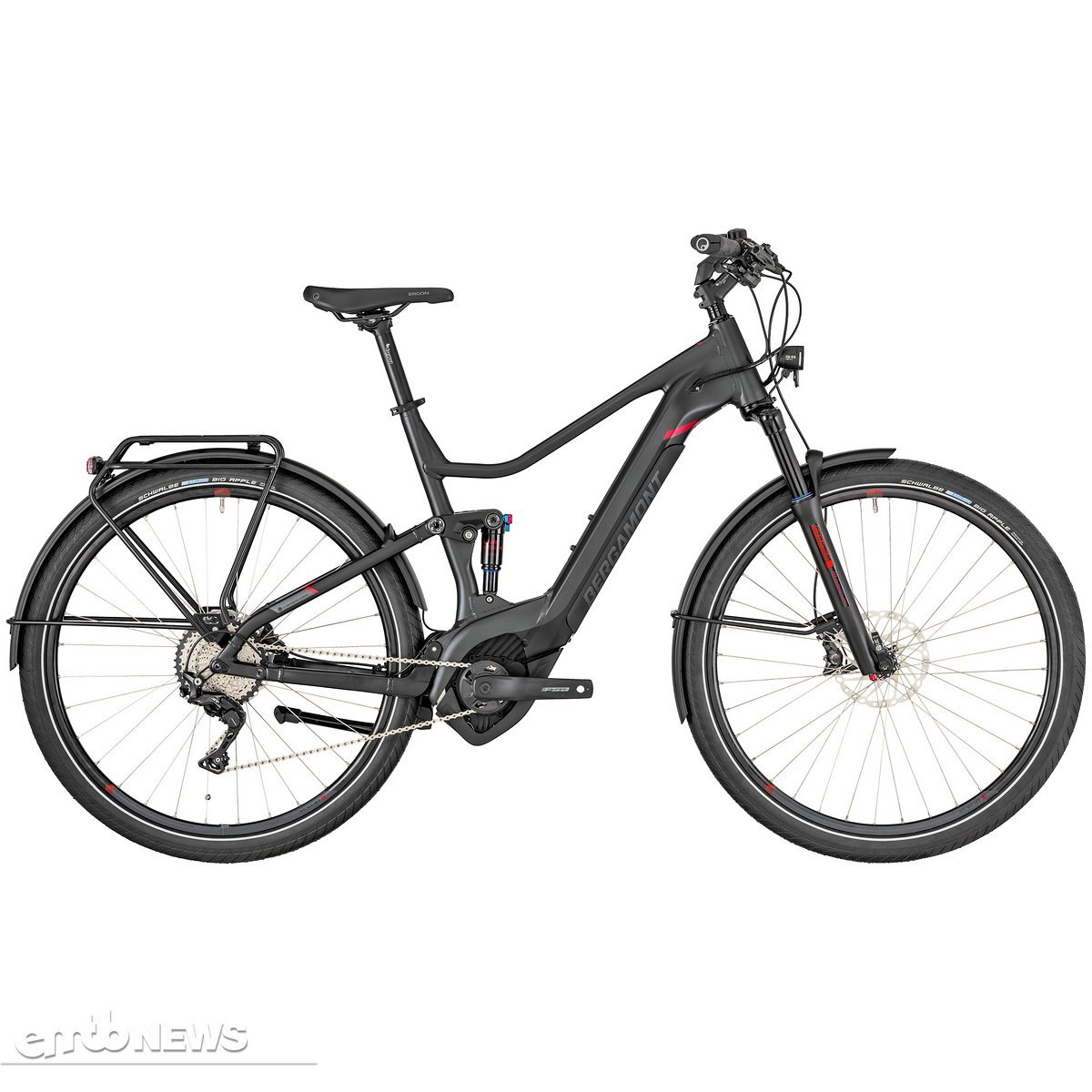

Bergamont E-Horizon FS & E-Helix FS
Bergamont hat sein Universal Chassis Concept weiterentwickelt und die flexible Plattform um eine Full-Suspension Version erweitert. Die neuen E-Trekking Allrounder, E-Horizon FS und E-Helix FS, setzen Maßstäbe in puncto Komfort, Ergonomie, Handling und Sicherheit. Die Kombination aus kraftvollem Bosch-Antrieb und vollgefedertem Fahrwerk mit 100 mm/80 mm Federweg erweitert den Einsatzbereich enorm.
Das E-Trekking Fully beeindruckt im urbanen Raum ebenso wie auf der ausgedehnten Tour. Hochwertige Komponenten, ergonomische Kontaktpunkte sowie die leistungsstarke Lichtanlage machen diese E-Bikes zum perfekten E-Trekkingbike und eignen sich ideal zur täglichen Fahrt ins Büro. Interessant ist auch die Unisex-Geometrie mit geringer Überstandshöhe.
