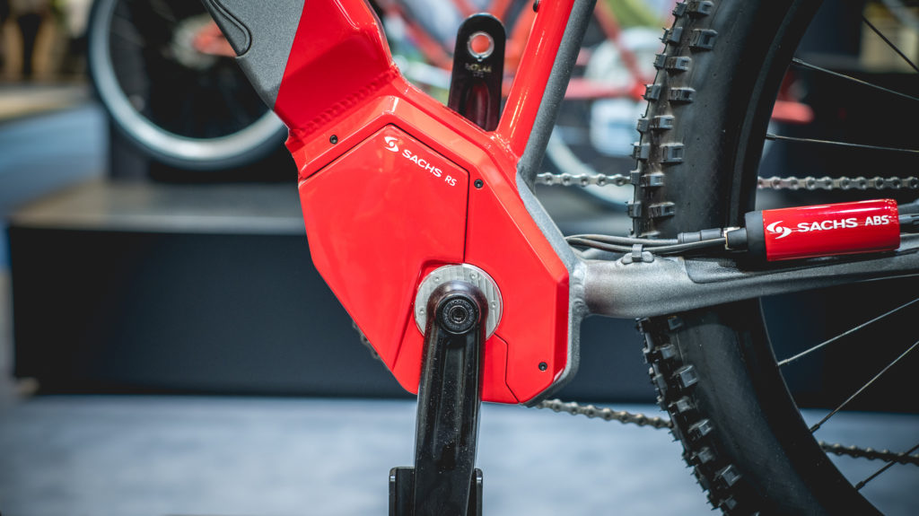

Sachs Micro Mobility: Das neu gegründete Joint Venture „Sachs Micro Mobility“ zeigt auf der Eurobike 2018 den brandneuen Sachs RS Motor und ein leichtes ABS für E-Bikes. Der vollkommen neu entwickelte Sachs RS Motor wurde speziell für E-Mountainbikes konzipiert. Er soll mit viel Power und homogener Kraftentfaltung punkten. Wir haben uns den Motor angeschaut.

Wer auf den Eurobike Mediadays genau hinsah, der fand an einem Stand zwei unscheinbare mattschwarze E-Bikes in deren Mitte ein polierter Motor platziert war. Beim genaueren Hinsehen erkannten wir, dass wir diesen Motor noch nie gesehen hatten. Wie auch? Es handelte es sich hierbei um den brandneuen Motor Sachs RS, der speziell für den Einsatz in E-Mountainbikes entwickelt wurde.
Mit 3,6 kg ist der Sachs RS kein Leichtgewicht – punktet aber mit „Made in Germany“

Auf der Eurobike konnten wir den Motor genauer betrachten, zudem mit den Verantwortlichen sprechen und konnten interessante Informationen sammeln.
„Endlich ein Motor für sportive E-Bikes! Mit dem Sachs RS haben wir einen bärenstarken Motor entwickelt, der gerade am eMTB punkten wird“, sagt uns Marc Sommer, MD von Sachs Micro Mobility, während seine Augen vor Begeisterung funkeln.
Bei Sachs hat man im Auto- und Rallye-Sport viel Erfahrung mit Einsätzen im Offroad-Rennsport. Das Kürzel „RS“ steht bei Sachs sinnbildlich für höchste Performance und den Anspruch für besten Support. Rallye-Sport wird nicht nur bei Sachs als das härteste Testfeld gesehen. Die Ingenieure die sich in diesem Umfeld tummeln wissen, wenn hier ein Bauteil hält, dann kann sich der Kunde darauf verlassen.
„Als deutsches Unternehmen wollten wir nicht noch einen weiteren Motor für E-Bikes bauen, der von einem bestehenden Modell einfach adaptiert wurde. Nein, wir verfolgten von Anfang an das Ziel, einen vollkommen neuen Motor zu bauen, der den speziellen Anforderungen von E-Mountainbikes gerecht wird. Der Sachs RS wurde vor allem für einen Zweck geschaffen: Trails mit dem eMTB fahren. Dieser kompakte Motor stellt unseren Entwurf für einen sportiven Motor dar, der in puncto Haltbarkeit und Drehmoment neue Maßstäbe setzen soll.
Unser junges Jointventure besteht erst seit Mai 2018, hat aber dank potenter Gesellschafter schon einige Neuentwicklungen in pet­to. Hier wäre neben dem Sachs RS Motor auch unser neuentwickeltes ABS zu nennen,“ sagte uns Michael Funk, Managing Director der Sachs Micro Mobility.

Die jüngste Entwicklung, der Sachs RS Motor, zeigt eindrucksvoll, dass der Premium-Hersteller auch auf dem E-Bike-Markt Fuß fassen will
# Die jüngste Entwicklung, der Sachs RS Motor, zeigt eindrucksvoll, dass der Premium-Hersteller auch auf dem E-Bike-Markt Fuß fassen will
Die Sachs Micro Mobility möchte es besser als diverse Mitbewerber machen und geht beim Sachs RS-Motor den Weg einer totalen Neukonstruktion. Der Motor wurde eigens entwickelt und soll den harten Anforderungen eines eMTBs standhalten. Optisch wirkt der Motor gut integriert und kompakt. Dank der Bauform, des Einbauvolumens und der Möglichkeit den Motor drehen zu können dürften Rahmen-Konstrukteure leichtes Spiel haben, wenn es darum geht ein agiles E-Mountainbike zu entwickeln.
Keyfacts des Sachs RS
  • Hohes Drehmoment schon ab 60 U/min
  • Einsatzbereich: E-Mountainbike, Urban-, Trekking- und Cargo-E-Bikes
  • Intelligentes Kühlsystem ermöglicht lange Uphills und ausdauernde Kraftentfaltung
  • Geringer Q-Faktor von 178 mm
  • ISIS-Kurbelaufnahme
  • Zwei Freiläufe im Inneren sorgen für ein sehr natürliches Fahrgefühl
  • Vier Unterstützungs-Modi
  • Gewicht: 3.650 g
  • Drehmoment: 110 Nm
  • Leistung: bis zu 700 Watt
  • Nennspannung: 48 Volt
  • Für 25  km/h und 45  km/h verfügbar

Sicherheit wird bei Sachs Micro Mobility groß geschrieben und genau aus diesem Grund wurde gemeinsam mit Magura und BFO ein ABS für E-Bikes entwickelt. Die 300 Gramm leichten Module des Sachs Anti-Blockier-Systems sind zylindrisch gestaltet und weisen ein geringes Einbauvolumen auf. Durch verschiedene Sensoren erkennt die Steuerungssoftware in Sekundenbruchteilen, ob ein Laufrad gerade blockiert oder das Vorderrad überbremst. Vor allem Letzteres ist eine der Hauptunfallursachen bei E-Bikes im Straßenverkehr. Der sogenannte „Aktuator“ reagiert, bevor das Laufrad blockiert und man sich überschlagen würde.
Hier wird das Know-how der Partner sichtbar: Bremsen von Magura ...
# Hier wird das Know-how der Partner sichtbar: Bremsen von Magura ...
... geben ein Signal in das jeweilige ABS-Modul, welches ein Überbremsen verhindert
# ... geben ein Signal in das jeweilige ABS-Modul, welches ein Überbremsen verhindert
