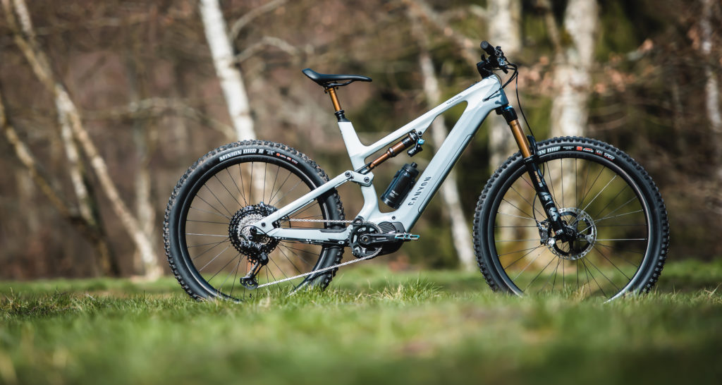

Vor gut zwei Jahren betrat Canyon die Bühne der E-MTBs und stellte das Spectral:ON der Öffentlichkeit vor (wir berichteten). Jetzt zündet Canyon die zweite Evolutionsstufe und zeigt ein vollkommen neu entwickeltes Spectral:ON, welches den Markt der Performance-orientierten E-Mountainbikes ordentlich aufmischen könnte. Am auffälligsten ist der attraktiv gestaltete Carbon-Rahmen mit Aluminium-Hinterbau, 150 mm Federweg am Heck, Shimano Motor-System und einem vollkommen integrierten Akku im Unterrohr. Treu bleibt man den gemischten Laufradgrößen und der smarten USB-Ladebuchse auf dem Oberrohr.
Worauf legte Canyon bei der Entwicklung des neuen Spectral:ON am meisten Wert?
Am wichtigsten bei der Entwicklung des neuen Spectral:ON war für uns: Designintegration, eine ausgewogenere Geometrie und ein leichteres Gesamtgewicht!
Vincenz Thoma, Entwicklungs-Ingenieur bei Canyon
  • Integration Besonders angetan sind wir vom neuen Carbon-Cockpit mit integriertem Shimano-Display und Di-Leitungsintegration. Die Produktentwickler und Designer von Canyon haben lange getüftelt, um die optimale Geometrie und einen guten Komfort bei gleichzeitig hoher Stabilität zu erreichen. Aktuelle Carbon-Cockpits haben den Ruf zu steif zu sein und teilweise auch bei der Geometrie nicht richtig liegen. Hier hat Canyon nach eigener Aussage einiges an Entwicklungszeit investiert.
  • Ausgewogenere Geometrie Auch für Einsteiger soll es jetzt einfacher sein, technische Anstiege zu fahren, ohne dass das Vorderrad zu früh abhebt. Grund hierfür sind die minimal längeren Kettenstreben und der etwas steilere Sitzwinkel. Auch der Lenkwinkel ist etwas flacher geworden. Hier ist Canyon auf die Kritik zum Vorgänger-Modell eingegangen. Dieses war zwar sehr verspielt, verlor dafür aber beim Bergauffahren recht schnell den Bodenkontakt am Vorderrad. Die neue Geometrie ist ausgeglichener und soll dadurch bessere Allround-Eigenschaften bieten.
  • Gewicht Canyon konnte vor allem das Gewicht am Hauptrahmen reduzieren. Erklärtes Ziel war es – trotz integrierter Batterie – insgesamt leichter zu werden. Das ist Canyon gelungen.

Die grundlegende Frage lautet: Hat sich die Geometrie des Canyon Spectral:ON verändert?
Darauf lässt sich antworten, dass die bewährte Geometrie des Spectral:ONs größtenteils unverändert bleibt. Es gibt allerdings ein paar kleinere Ausnahmen. Die wohl spürbarste Änderung kommt durch die etwas länger gewordenen Kettenstreben. Fünf Millimeter klingen erst mal nach wenig, dürften jedoch die Klettereigenschaften der nächsten Generation des Spectral:ON nachhaltig verbessern.
Die mit 430 mm ursprünglich besonders kurzen Kettenstreben machten das erste Spectral:ON zu einem sehr verspielten E-Bike, welches aber in steilen Passagen zum frühzeitigen Abheben des Vorderrades neigte. Mit 5 mm längeren Kettenstreben dürfte sich die Kontrolle in diesem Bereich deutlich verbessern und das Spectral:ON kletterfreudiger machen. Auch bergab haben die 435 mm langen Kettenstreben etwas Positives, denn die Stabilität bei hohen Geschwindigkeiten sollte sich damit zusätzlich verbessern.
Dazu wurde der Lenkwinkel auf 66,5° geändert, was sich ein wenig „entspannter“ anfühlen dürfte als die ursprünglich „steile“ Lenkwinkel-Option des ersten Spectral:ON.
Erhältlich ist das Canyon Spectral:ON in den Rahmengrößen S, M, L, XL und bedient damit eine breite Palette an Körpergrößen. Von 166 cm (S) bis 192 cm (XL) sollte für jeden etwas Passendes dabei sein.
Erhältliche Rahmengrößen: S, M, L, XL
Gewicht: 21,6 kg (Rahmengröße L)

Wir konnten vor der Präsentation diese E-MTB-Neuheit das Topmodell Spectral:ON 9.0 bereits Probe fahren und testen. Bei dieser Ausstattungsvariante bleibt eigentlich kein Wunsch unerfüllt. Für 6.999 Euro bekommt man ein ausschließlich mit Top-Komponenten ausgestattetes E-Mountainbike. Die Felgen der Reynolds-Laufräder sind aus Carbon, bei Schaltung und Bremsen kommt die legendäre Shimano XTR zum Einsatz. Gelenkt wird mit einer eigens entwickelten und leichten Carbon-Lenker-Vorbau-Einheit, die das Cockpit sehr sauber gestaltet. Für Komfort und für Fahr-Performance sorgt ein Fox Factory-Fahrwerk.
Dank linearer Kinematik, fühlt sich das Fahrwerk ...
# Dank linearer Kinematik, fühlt sich das Fahrwerk ...
... komfortabel an und der Federweg von 150 mm lässt sich so viel besser nutzen
# ... komfortabel an und der Federweg von 150 mm lässt sich so viel besser nutzen
Auf den ersten Testkilometern konnte das Canyon Spectral:ON mit verspieltem Handling und sattem Fahrwerk punkten
# Auf den ersten Testkilometern konnte das Canyon Spectral:ON mit verspieltem Handling und sattem Fahrwerk punkten – Wir freuen uns schon auf den ausgiebigen Test!
Schon die Information, dass des Fahrwerk weniger progressiv und mehr linear konzipiert wurde, macht uns neugierig auf das neue Canyon Spectral:ON. Fühlte sich das alte Spectral:ON zum Ende des Federwegs immer etwas zu hart an und machte die volle Ausnutzung des Federweges kaum möglich, verspricht die neue Kinematik eine bessere Nutzbarkeit der kompletten 150 mm am Heck.
Schon auf den ersten Metern wird klar: Das neue Spectral:ON kann richtig viel und bei der linearen Hinterbau-Kinematik geht die Rechnung der Ingenieure und Ingenieurinnen von Canyon voll auf: das Spectral:ON liegt satt auf dem Trail, fühlt sich sehr plüschig komfortabel und potent an, erlaubt schnelle Manöver und wirkt agil. In Kombination mit den Mixed-Wheels haben wir einen extrem spaßigen Trail- und Kurvenräuber vor uns.
Auch die neu entwickelte Lenker-Vorbau-Einheit gefällt uns richtig gut. Sehr hochwertig und edel sieht sie aus und die Formensprache beeindruckt. Der Querschnitt variiert über die gesamte Breite und mündet formschlüssig in einem kurzen Vorbau. Die Geometrie des 780 mm breiten Lenkers ist angenehm und komfortabel.
Meinung @eMTB-News.de
Das neue Spectral:ON ist genau das E-MTB, welches wir uns von Canyon wünschen! Sinnvoll ausgestattet, sehr verlockend im Preis, qualitativ auf höchstem Niveau und mit einem dynamischen Design versehen – mit dem Spectral:ON katapultiert sich Canyon ganz nach vorne!
Auf den ersten Testkilometern wirkt das brandneue Canyon Spectral:ON sehr vielversprechend. Das Fahrwerk arbeitet satt und gibt dank einer linearen Kennlinie sehr viel Federweg frei. Im Gegensatz zum Ur-Spectral:ON der ersten Generation, welches eine sehr progressive Kennlinie hatte, gefällt uns der lineare Hinterbau des neuen Spectral:ON viel besser. Damit fühlen sich die 150 mm Federweg am Heck komfortabel und oftmals nach mehr an. Wie sich das Canyon Spectral:ON im ausgiebigen Test schlägt, erfahrt ihr bald!
