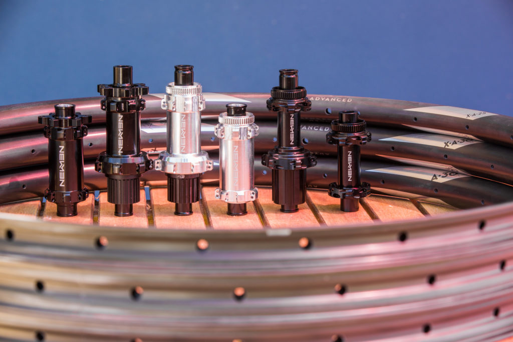

Neue Advanced Carbon Felgen
Größte Neuerung im Newmen-Portfolio – die Carbon-Felgen sind da! Schon eine ganze Weile waren diese Angekündigt und in Arbeit, nun ist es so weit. Drei Stück bringt das Team aus dem Allgäu auf den Markt: Eine leichte, schmale XC-Felge, eine breite XC/Trail-Felge und eine Felge für den Enduro-Einsatz. Für den E-Bike-Einsatz ist nur die letzte Felge freigegeben. Details zu den anderen Felgen findest du auf MTB-News.de. 28 Speichenbohrungen, ein Nippelsitz, der ohne die sphärischen Newmen-Unterlegscheiben auskommt und hellgraue Wassertransfer-Decals auf den anthrazit-grauen Carbon-Ringen, dazu 30 mm Maulweite und 20 mm Höhe bringt die neue Felge mit an den Tisch. Das deckt sich mit den Eckdaten des A.30 – dem Alu-Pendant zum Evolution SL A.30 Alu-Laufradsatz. Im Vergleich zur 89 €-Alu-Felge kostet die Carbon-Version mit 400 € aber deutlich mehr, dafür spart man satte 80 g pro 29″-Felgenring und 65 g pro 27,5″-Felge.
Advanced SL A.30
- Material Carbon
- Laufradgröße 29″; 27,5″
- Lochzahl 28
- Maulweite x Felgenhöhe 30 mm x 20 mm
- Gewicht 460 g; 440 g
- Verfügbarkeit ab sofort
- Preis 400 € (UVP)
Fade – neue Nabengeneration
Eine große Neuerung gibt es bei der Nabe. Hinter dem Namen Fade steckt eine neue Freilauf-Technologie, die mit Blick auf verbesserte Zuverlässigkeit und leiseren Naben-Sound entwickelt wurde. Dabei sticht vor allem eines heraus: Newmen verabschiedet sich vom Zahnscheiben-Freilauf. Anstelle der zwei ineinandergreifenden Scheiben, wechselt man auf einen klassischen Sperrklinken-Freilauf. Nicht nur dank der bewährten Newmen-Qualität soll sich der neue Freilauf auszeichnen: Er ist groß dimensioniert, die Sperrklinken dafür kurz und breit ausgeführt. Damit will der Hersteller bestmögliche Kraftverteilung im Freilauf erreichen. Das schont die Verzahnung und sorgt für Zuverlässigkeit und Langlebigkeit. Obwohl nur drei Sperrklinken eingesetzt werden, soll der Freilauf stabil genug sein, um es auch mit E-Bike-Drehmomenten aufzunehmen. Damit der Sound nicht aufdringlich wird, hat Newmen ein neues Zahnprofil entwickelt, das die Geräuschentwicklung deutlich reduzieren soll.
- Material Alu
- Einbaumaße Boost 15 x 110 mm, 12 x 148 mm
- Lochzahl 28
- Freilauf Shimano HG, Shimano Micro Spline, SRAM XD
- Bremsaufnahme Center Lock / 6 Loch
- Gewicht VR 100 g / 115 g
- Gewicht HR 230 g / 245 g
- Farben silber, schwarz
- Preis VR: 125 €, HR: 235 € (UVP)
Neue Laufräder
Auf Basis der gerade vorgestellten Fade-Nabe und der Carbon-Felge gibt es natürlich auch einen neuen Komplett-Laufradsatz aus dem Hause Newmen. Als Pendant zu den Enduro-Laufrädern aus Alu, bringt Newmen jetzt den Carbon-Laufradsatz fürs harte Geläuf. Laut eigener Aussage, will es dem Hersteller gelungen sein, ein branchenführendes Verhältnis aus Gewicht und Haltbarkeit zu erreichen. Im Praxis-Einsatz hat die Felge damit sogar den EWS-Racern gehalten. Mit der neuen Nabe und Sapim D-Light Speichen, bekommt man nicht nur einen leisen Laufradsatz, sondern auch einen sehr leichten der zudem fürs E-MTB freigegeben ist. 1.610 g bringt er auf die Waage – bei den Haltbarkeitsversprechen ein extrem guter Wert.
- Felge Advanced SL A.30
- Nabe Newmen mit Fade-Freilauf
- Speichen Sapim D-Light
- Gewicht 29″ 1.610 g (740 g + 870 g)
- Gewicht 27,5″ 1.550 g (710 g + 840 g)
- Preis 1.450 € (680 € + 770 €) (UVP)
Weitestgehend gleich geblieben ist das Angebot an Alu-Laufrädern. In erster Linie wurden alle Laufradsätze auf die neue Naben-Generation umgestellt. Eine Neuigkeit gibt es aber doch: Bisher gab es die Heavy-Duty-Felgen E.G.30 und E.G.35 mit Sapim Strong-Speichen als E-Bike-Laufradsatz zu erwerben. Jetzt bietet Newmen mit der neuen Nabe zwei Laufradsätze mit den beiden Felgen und leichteren Speichen an. Wie an der zuletzt getesteten EWS-Edition verbaut Newmen Sapim Race-Speichen. Gebaut für den harten Einsatz, Enduro Race, Bikepark oder eben auch E-MTBs.
