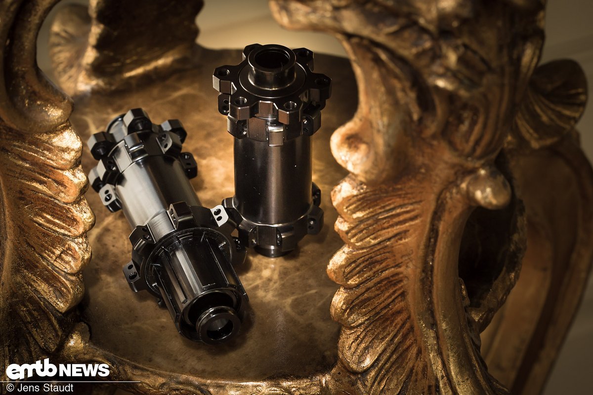

Der E-Bike-spezifische Laufradsatz ist noch in Arbeit, wir bekamen jedoch vorab schon erste Infos über die Spezifikationen. Gleichzeitig ist man bei Newman für die Zukunft gerüstet und hat erste Boost 110 Naben gefertigt. Verfügbar sind die Teile für kommendes Modelljahr – mit einem Augenzwinkern meinte Michi: “Vielleicht auch etwas früher.”
Newmen E-Bike Laufradsatz
E-Bike Naben Straightpull
- Vorderradnabe: Newmen E-Lution 15 x 110 mm / 139 g / 28 Loch
- Hinterradnabe: Newmen E-Lution 12 x 148 mm / 249 g / 28 Loch
Laufräder E-Bike
- Newmen Evolution E.G.30 / 27,5″ / 1945 g / 28 Loch und 32 Loch
- Newmen Evolution E.G.30 / 29″ / 2010 g / 28 Loch und 32 Loch
- Newmen Evolution E.G.35 / 27,5″ / 2055 g / 28 Loch und 32 Loch
- Newmen Evolution E.G.35 / 29″ / 2110 g / 28 Loch und 32 Loch
Boost 110 Nabe

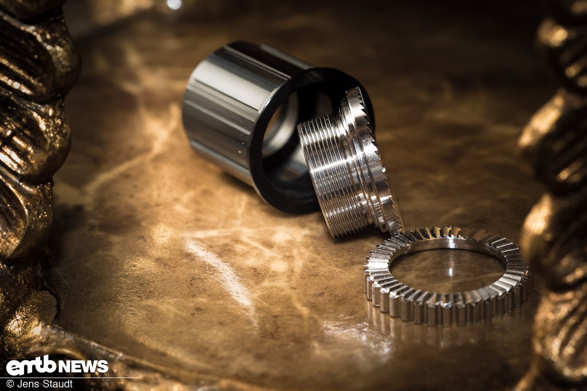

» Alle 8 Kommentare im Forum lesen →Wenn Ihr noch den Freilaufkörper auf die Belastungen anpaßt, wird es rund. Der gibt i.d.R. dank Alubauweise am eMtb eher auf als der Freilauf.
Z.Zt. fahre ich Hope mit Stahlfreilaufkörper und erstmals seit Jahren habe ich keine Kerben mehr und der Zahnkranz läßt sich leicht aufstecken und abziehen.
Gruß Jörg
Freilaufkörper aus Stahl halte ich für sehr sinnvoll.
Hat DT auch gemacht bei ihrem E-Bike-LRS.
Für manche Bio-Biker ist's auch gut.
Der DT Alufreilaufkörper ist anders konstruiert als unser Alufreilaufkörper und bekommt irgendwann Risse. Unser Alufreilauf hingegen nicht.
Bleibt das Argument Einkerbungen. Das ist mit den neuen, mehrfach Ritzeln (mehrere Ritzel auf einem Trägerkörper) auch kein großes Thema, vorallem dann nicht wenn man das Mehrgewicht des Stahlfreilaufkörpers betrachtet.
Unsere HR Nabe -und ich behaupte jetzt mal ganz frech- die hält jedes Fahrergewicht und jeden Fahrstil aus, wiegt "schlanke" 249 Gramm. Das haben viele "normale" MTB Naben nicht
Hallo Michi,
ich fahre seit Jahren nur Syntace Lenker und Vorbauten und beobachte natürlich mit großem Interesse was du jetzt so mit deiner neuen Firma anstellst.
Beim Thema Freilauf möchte ich dir aber widersprechen.
Doch, es ist nach wie vor ein Thema. Nicht jeder möchte sich eine EX1 ans Rad schrauben und bei den Shimano-Kränzen ist es definitiv noch ein Thema. Da sind noch zu viele Ritzel einzeln. Die paar Gramm Gewichtsunterschied durch den Freilaufkörper sind beim eMtb leicht zu verschmerzen. Hatte Syntace nicht mal an 2 Stellen des Freilaufkörpers ein Stahlinlay? Das wäre noch eine Möglichkeit.
Gruß Jörg
