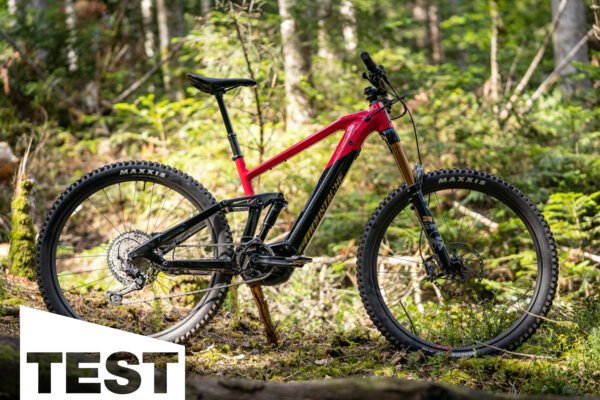

Moustache Game 150 & 160 (seit 2025) – neu entwickelte Plattform mit Bosch CX Gen5 und Race-Edition 160.9
Das Herzstück des Moustache Game 150, wie auch des Game 160 – beim französischen Konzept wird der neue Bosch-Motor mit reichlich Fahrtwind verwöhnt und  soll so einen tieferen Sitz des Akkus ermöglichen.
