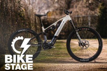

Nox bietet seine komplette Produktpalette jetzt auch mir Sachs RS-Motor an
Nox bietet seine komplette Produktpalette jetzt auch mir Sachs RS-Motor an - egal ob Enduro, All-Mountain, Tour oder Trail – alle Modelle gibt es jetzt wahlweise mit Brose- oder Sachs-Motor
Nox Enduro 7.1 – das markante Design wird durch die verbauten Fox-Komponenten  unterstützt und unterstreicht den anvisierten Einsatzzweck
Nox Enduro 7.1 – das markante Design wird durch die verbauten Fox-Komponenten unterstützt und unterstreicht den anvisierten Einsatzzweck - Motor: Sachs RS | Akkukapazität: 651 Wh | Federweg v/h: 170/180/180 mm | Gewicht: 25,8 kg (L) | Preis: 7.299 € (UVP)

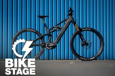

NOX Enduro 7
NOX Enduro 7

Schon im letzten Jahr wurden hier und da erste Prototypen von Nox-E-Bikes gesichtet, die mit dem Sachs RS-Motor ausgestattet waren. Ab jetzt macht Nox Ernst und verbaut das kraftvolle – 112 Nm max. Drehmoment – Aggregat in jeder Serie seiner E-Mountainbikes. Damit lässt man dem Käufer die Wahl, ob das eigene E-Bike mit Brose Drive S Mag oder Sachs RS gefahren wird. Die Ausstattungsvarianten, bei Nox heißen sie Comp, Expert und Pro, sind identisch aufgebaut und unterscheiden sich lediglich im Motor-System, dem zugehörigen Akku und dem jeweiligen Display.
# Nox bietet seine komplette Produktpalette jetzt auch mir Sachs RS-Motor an - egal ob Enduro, All-Mountain, Tour oder Trail – alle Modelle gibt es jetzt wahlweise mit Brose- oder Sachs-Motor

Nox bietet das Enduro schon länger mit Brose-Motor an. Jetzt kommt das 180-mm-Enduro auch mit einem Sachs-Motor auf den Markt. Mit einem maximalen Drehmoment von 112 Nm gehört dieser Motor zu den stärksten am Markt und platziert die Nox-Modelle mit diesem Aggregat in der Klasse der Power-E-MTBs. Der sportlich abgestimmte Motor soll die Performance dieses E-Mountainbikes noch einmal mehr unterstreichen und für eine Top-Performance auf dem Trail sorgen. Im markant gestalteten Unterrohr des Aluminium-Rahmens wurde ein voluminöser 651-Wh-Akku von BMZ platziert, die Designsprache ist typisch für Nox und macht dieses Modell unverwechselbar. Übrigens: Nox bietet seine E-MTBs ab jetzt immer in einer identischen Ausstattung, aber entweder mit Brose Drive S Mag oder Sachs RS an.
Beim Fahrwerk setzt man auf langhubige 180 mm Federweg an Front und Heck, womit das Nox Enduro 7.1 auch als E-Freerider durchgehen kann. Für ein verspielteres Handling wurden 27,5-Zoll-Laufräder montiert, die mit 2,4″ schmalen Continental-Reifen bestückt sind.
