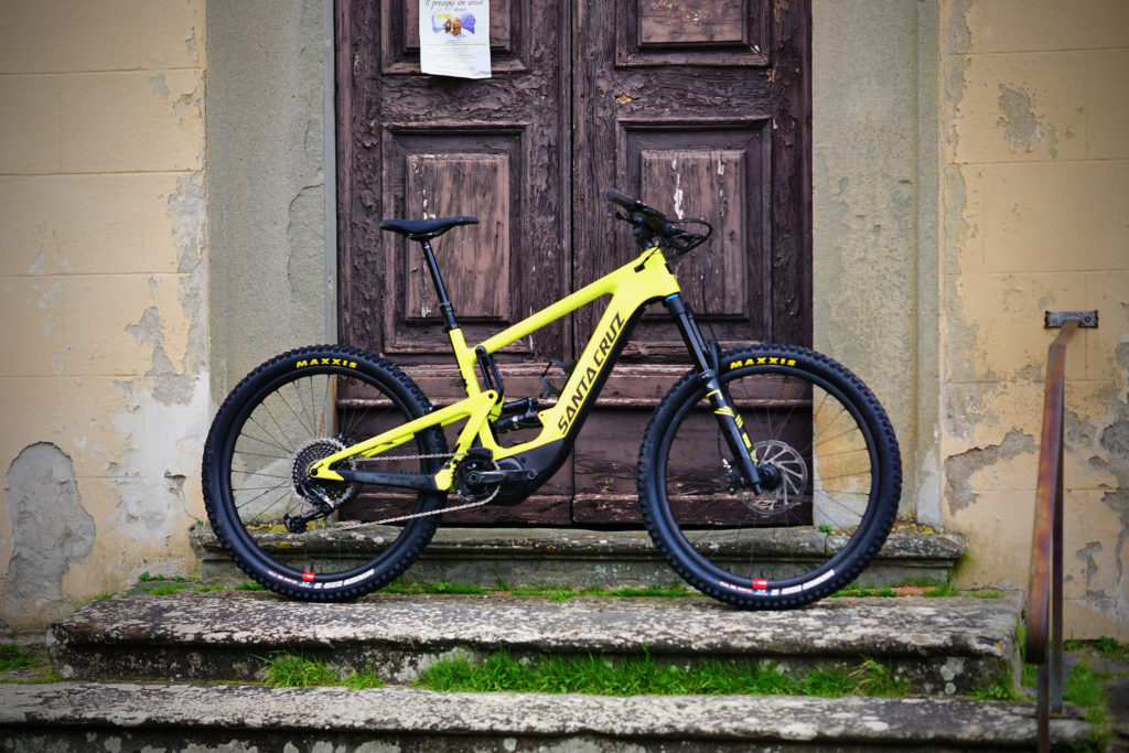

Santa Cruz Heckler X01 RSV mit 160/150 mm Federweg I 21,1 kg I 11.199 € (UVP)
# Santa Cruz Heckler X01 RSV mit 160/150 mm Federweg I 21,1 kg I 11.199 € (UVP) – hier in der dezenten, glänzend dunkelgrauen Farbe.

Santa Cruz Heckler im ersten Test
Wir hatten in der Toskana vorab die Chance, das Heckler über die Trails zu scheuchen. Nur 15 km von Pisa entfernt befindet sich ein zu weiten Teilen frisch angelegtes Netzwerk von Wegen, auf denen wir dem Santa Cruz die Sporen geben konnten. Bei einer Körpergröße von 176 cm fuhr unser Tester das Santa Cruz Heckler in Größe M – gemäß Empfehlung liegt er genau an der Grenze von M und L.
Die Testbedingungen in der Toskana
# Die Testbedingungen in der Toskana – sicher etwas anders, als man sich Italien im ersten Moment vorstellt.

Fazit: Santa Cruz Heckler 2020
„Mission Fahrspaß erfüllt.
Durch und durch ein Santa Cruz!“ Stefanus Stahl
Eigentlich ist es ganz einfach: Das Santa Cruz Heckler ist keine Revolution – aber es ist quasi frei von Fehlern. Es ist recht leicht, grundsolide und kombiniert ein sahniges Fahrwerk mit einer modernen und ausgewogenen Geometrie. Die aufgeräumte Kabelführung, die klasse Verarbeitung und die lebenslange Garantie sind dann die Kirschen auf der Torte, welche aber auch mit einem saftigen Preisschild versehen ist.
Artikelbild
Pro / Contra
Stärken
  • lebenslange Garantie
  • ausgewogene Geometrie und erstklassiges Fahrwerk
  • angenehm leicht und dennoch solide
  • schöne Detaillösungen
Schwächen
  • sehr hoher Einstiegspreis
  • 504 Wh-Akku für schwere Fahrer und lange Touren ausbaufähig
Mit dem Santa Cruz Heckler feiert die Kultmarke einen späten aber erfolgreichen Einstieg in das E-Bike-Segment
