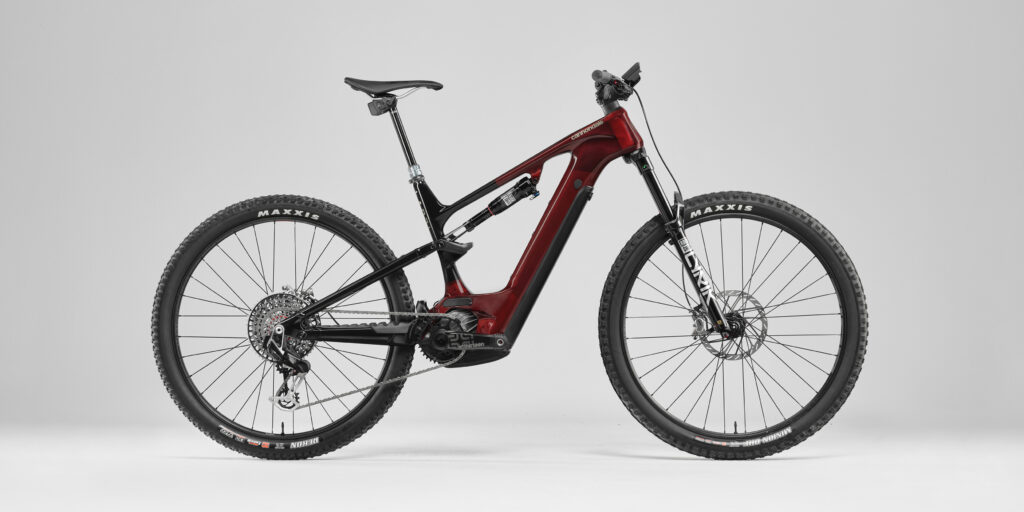

Den Carbonrahmen des neuen Race-Bikes kennen wir bereits. Neu ist dessen racing-rote Lackierung und die High-End-Ausstattung.

Im Zentrum des neuen Modells steht unverändert der Carbonrahmen des Moterra Neo aus 2022 mit seinem Aluminium Hinterbau und 150 mm Federweg an Front und Heck. Dieser wurde für das Cannondale Lab71 Moterra Neo mit einer „Tinted Red“ genannten metallisch wirkenden, bordeauxroten Lackierung versehen, die sich – wer eventuell noch ein letztes bestechendes Kaufargument benötigt – sicher fantastisch unter einem Weihnachtsbaum entsprechender Größe machen würde.
# Den Carbonrahmen des neuen Race-Bikes kennen wir bereits. Neu ist dessen racing-rote Lackierung und die High-End-Ausstattung.
Mit dem Bosch Performance CX Race-Motor, Carbonlaufrädern von Zipp, Carbonlenker aus dem hauseigenen Sortiment, 160 mm kurzen Carbonkurbeln von e*Thirteen und einem Sattel mit Titanrails und den Carbonhebeln der SRAM Code Ultimate Stealth wird an der Performance-Schraube gedreht und Gewicht gespart, wo es nur geht – unbeeindruckt davon verspricht der wuchtige 750 Wh Bosch PowerTube-Akku Höhenmeter und Reichweite im Überfluss.

Geometrie
Mit 65° Lenkwinkel und einer Kettenstrebenlänge von 455 Millimetern ist das 29-Zoll-Trailbike (Sonderfall: Mullet-Wheels in Rahmengröße S!) eher moderat-gefällig unterwegs und vergleichbar mit etwa einem Simplon Rapcon Pmax, einem Focus Jam² SL oder 2021er Specialized Kenevo.
Rahmengröße S M L XL
Laufradgröße Mullet 29/27,5 29″ 29″ 29″
Reach 435 mm 455 mm 485 mm 520 mm
Stack 617 mm 628 mm 635 mm 644 mm
STR 1,42 1,38 1,31 1,24
Lenkwinkel 65° 65° 65° 65°
Sitzwinkel, effektiv 77° 77° 77° 77°
Sitzwinkel, real 70,5° 70,5° 70,5° 70,5°
Oberrohr 540 mm 550 mm 585 mm 621 mm
Oberrohr (horiz.) 577 mm 608 mm 632 mm 669 mm
Steuerrohr 105 mm 115 mm 125 mm 135 mm
Sitzrohr 400 mm 438 mm 460 mm 498 mm
Überstandshöhe 755 mm 755 mm 760 mm 770 mm
Kettenstreben 452 mm 455 mm 455 mm 455 mm
Radstand 1.209 mm 1.235 mm 1.278 mm 1.309 mm
Tretlagerabsenkung 18 mm 30 mm 30 mm 30 mm
Tretlagerhöhe 350 mm 350 mm 350 mm 350 mm
Gabel-Offset 44 mm 44 mm 44 mm 44 mm
Federweg (hinten) 150 mm 150 mm 150 mm 150 mm
Federweg (vorn) 150 mm 150 mm 150 mm 150 mm
Das Moterra ist und bleibt ein E-Trailbike mit moderat scheinenden Geometriewerten.

Ausstattung
Eigentlich kurios: Auch das Carbon-Moterra gibt es lediglich mit Aluminium-Hinterbau – da macht das hier vorgestellte, exklusive Cannondale Lab71 Moterra Neo keine Ausnahme. Der aufwendigen und kostspieligen Optimierung von Gewicht auf Komponenten-Ebene, Antrieb, Laufräder, Lenker, Bremsanlage, steht der enorme 750 Wh große Akku nur solchen Kundinnen und Kunden nicht im Wege, die zwingend große Rides mit vielen Höhenmetern oder endlosen Streckenkilometern zur Aufgabe haben. Die Reichweite des Long-Travel Moterra mit dem Serien Bosch CX Antrieb hatten wir mit nicht weniger als 48 km bei 1.670 Höhenmetern ermittelt.
Ausgerechnet das Gewicht des Performance-Race-Bikes verrät uns Cannondale auch auf Nachfrage nicht, verspricht aber, dieses alsbald nachzuliefern. Wir werden den Artikel entsprechend aktualisieren.
  • Rahmen Carbon-Rahmen mit Aluminium-Hinterbau
  • Gabel RockShox Lyrik Ultimate Charger 3 150 mm
  • Dämpfer RockShox Deluxe Select+
  • Schaltung SRAM XX Eagle Transmission
  • Antrieb Bosch CX Race
  • Akku Bosch PowerTube 750 Wh
  • Display Bosch Kiox 300
  • Bremsen SRAM Code Ultimate Stealth
  • Sattelstütze SRAM Reverb AXS
  • Laufräder Zipp 3Zero Moto
  • Reifen Maxxis Mionion DHF 29×2,6 vorn, Maxxis Recon 29×2,6.EXO hinten
  • Besonderheit Supernova Mini Pro Frontleuchte m. Fernlichtfunktion 550 Lumen
Alles Carbon – bis auf den Rahmenhinterbau.
# Alles Carbon – bis auf den Rahmenhinterbau.
Die SRAM XX Eagle Transmission kommt mit …
# Die SRAM XX Eagle Transmission kommt mit …
… 160 mm kurzen e*thirteen Carbonkurbeln.
# … 160 mm kurzen e*thirteen Carbonkurbeln.
