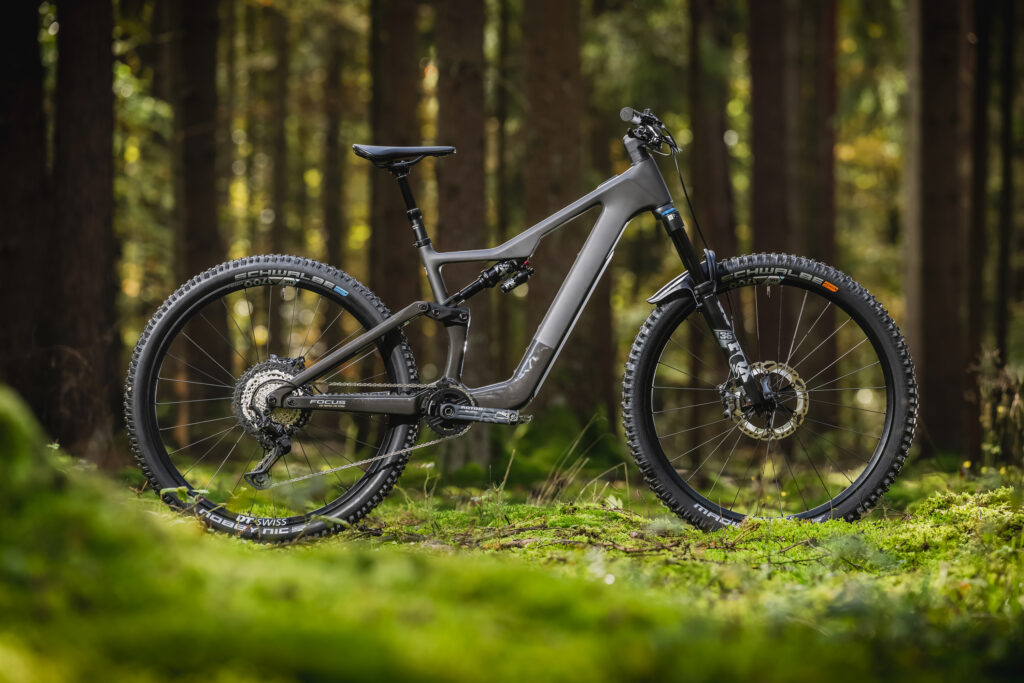

Optisch wirkt das Focus JAM² SL 9.9 in seiner Kombination aus Matt/Glanz und sehr dezenten Decals sehr nobel und edel.
# Optisch wirkt das Focus JAM² SL 9.9 in seiner Kombination aus Matt/Glanz und sehr dezenten Decals sehr nobel und edel. – Optisch „quietscht“ hier nichts, alles setzt auf Understatement. Damit wirkt der hübsche Carbonrahmen hochwertig und edel.
Der Carbonrahmen verfügt über ...
# Der Carbonrahmen verfügt über ...
... die Focus-typische Linienführung.
# ... die Focus-typische Linienführung.

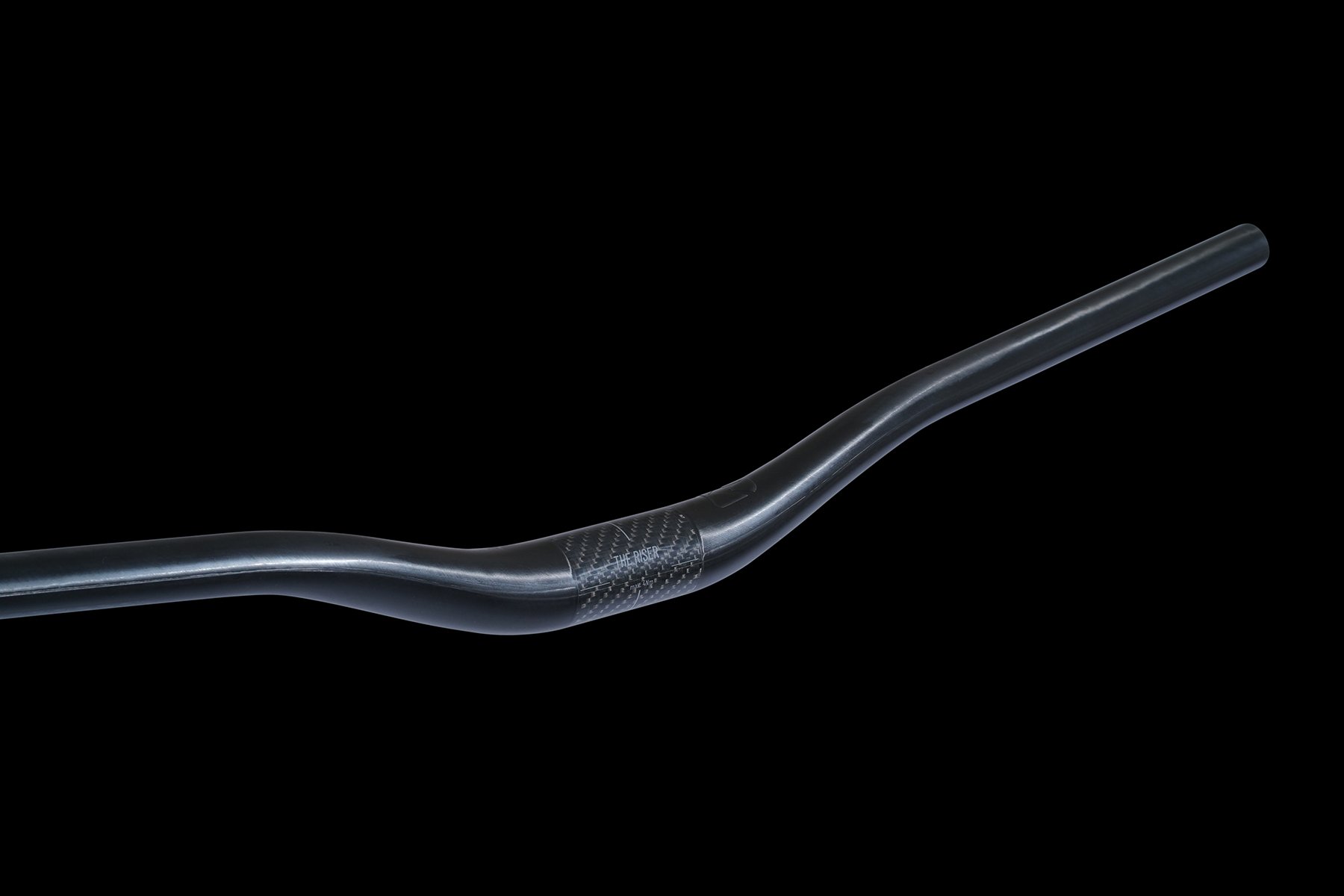

Beim Lenker setzt Focus bei unserem Testrad auf ein Modell von RaceFace.
# Beim Lenker setzt Focus bei unserem Testrad auf ein Modell von RaceFace.

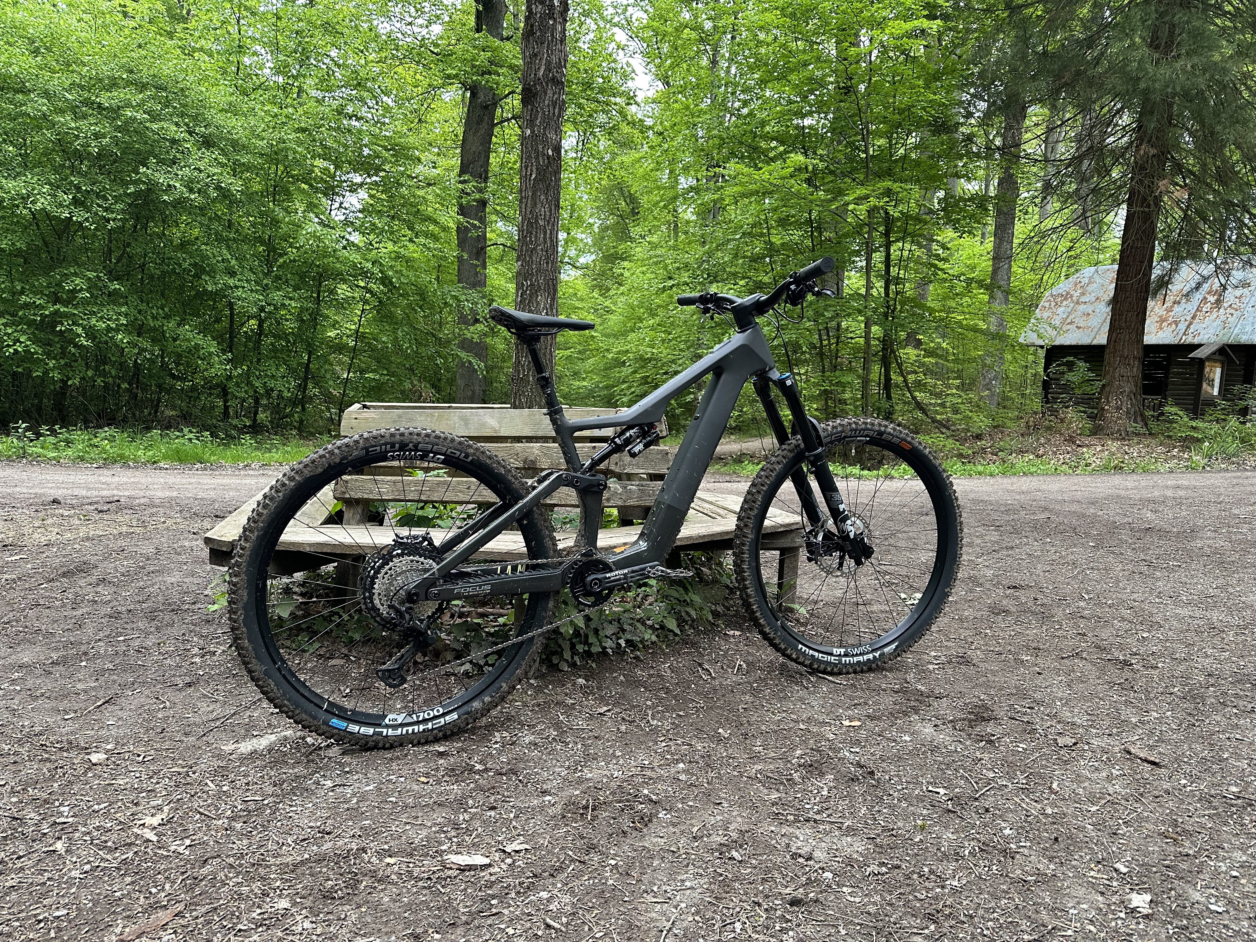

Im Stand wirkt das Focus JAM² SL dynamisch und schnell. Der flächige Carbonrahmen sieht richtig schnittig aus, auch wenn die Zweifarblackierung an ein bekanntes E-MTB eines US-amerikanischen Branchenprimus‘ erinnert. Auf dem Trail geht das Bike ab, wie die vielbeschworene Luzi. Mit einem potenten Fahrwerk und absoluten Dampfhammer-Genen animiert mich dieses stimmige Bike zu immer schnelleren Turns auf meinen Hometrails.
Optisch wirkt das neue Focus JAM² SL 9.9 frisch, eigenständig – von der Zweifarb-Lackierung mal abgesehen – und potent. Alles an diesem Light-E-MTB sitzt am richtigen Fleck und mit einem Federweg von 160/150 mm verlieren auch gröbere Strecken ihren Schrecken. Einige Tage vor der offiziellen Markenpräsentation hatte ich die Möglichkeit, das brandneue Focus JAM² SL in der Version 9.9 genauer zu betrachten und auf meinen Hometrails um Bamberg zu testen. Bei einer Körpergröße von 1,83 m griff ich zu Rahmengröße L.
Bereits auf den ersten Blick weiß das Focus JAM² SL mit einer tollen Verarbeitung zu gefallen. Der Carbonrahmen wirkt schnittig, dynamisch und schnell und punktet mit einer noblen Eleganz in Matt/Glanz-Optik. Vor Beginn der ersten Fahrt entdecke ich allerdings ein gravierendes Manko, wie ich finde: Der Akku lässt sich nur im ausgebauten Zustand aufladen. Warum man hier auf eine Ladebuchse am Rahmen verzichtet, bleibt mir ein Rätsel. Sicher, es gibt immer unterschiedliche Anwenderszenarien, aber sieht Anwendungsfreundlichkeit nicht so aus, das Handling bei der Benutzung möglichst einfach zu gestalten? Dass man wenigstens die Option hat, das Bike in den Keller zu schieben und direkt das Ladegerät anzuschließen? Beim Focus JAM² SL 9.9 muss man hierzu erst das Cover – welches aus wenig flexiblem Plastik gefertigt ist, sich etwas „günstig“ anfühlt und Steinkontakt mit einem lauten „Päng!“ quittiert – entfernen, den Akku dann nach unten aus dem Rahmen entnehmen, um im Anschluss das Ladegerät anschließen zu können. Vor dem Start der nächsten Tour dann dieselbe Prozedur in umgekehrter Reihenfolge. Richtig sexy ist das nicht.
Auf dem Trail macht das Focus JAM² SL eine gute Figur und generiert viel Fahrspaß.
# Auf dem Trail macht das Focus JAM² SL eine gute Figur und generiert viel Fahrspaß. – Vor allem mit der Einstellung „kurze Kettenstreben“ geht dieses E-MTB ab wie die wilde Luzi.
Verlockt der Trail zum Spielen, dann haben wir in dem Focus JAM² SL den idealen Spielgefährten gefunden.
# Verlockt der Trail zum Spielen, dann haben wir in dem Focus JAM² SL den idealen Spielgefährten gefunden. – Leichtfüßig und agil tanzt es über den Trail – so macht Fahren mit Light-E-MTBs Spaß!
