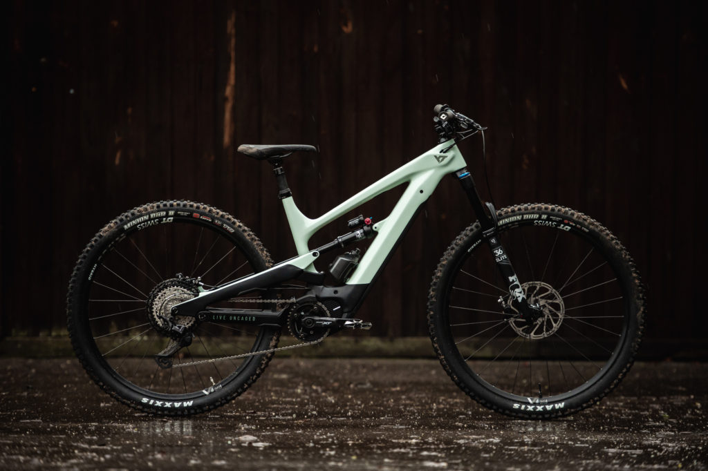

YT Decoy Pro 29
# YT Decoy Pro 29 – Motor: Shimano Steps E8000 | Akku / Kapazität: SMP YT Custom / 540 Wh | Fahrwerk: Fox 36 / Fox DPX2 | Preis: 5.599 € (UVP)

YT Decoy Pro 29 im ersten Test
Wenige Tage vor der Präsentation des brandneuen 29″-Decoy hatten wir die Gelegenheit, die Pro-Variante auf unseren Hometrails zu testen. Schon auf den ersten Metern fiel die große Bandbreite dieses E-MTBs positiv auf und stellte sehr direkt klar: Das Decoy 29 ist ein echter Allrounder!
YT Decoy Pro 29 – verzichtet auf Mullet-Build (gemixte Laufradgrößen) und setzt auf 29" vorne und hinten
# YT Decoy Pro 29 – verzichtet auf Mullet-Build (gemixte Laufradgrößen) und setzt auf 29" vorne und hinten – auf den ersten Testkilometern hat es sich als schneller Allrounder präsentiert, der das Zeug für die ganz schnellen Rundenzeiten hat!

Fazit: YT Decoy Pro 29
„29″-Laufräder & 150 mm Federweg –
damit hast du überall Spaß!“ Rico Haase
YT geht mit dem Decoy 29 den richtigen Schritt in Richtung agileres Handling und schnelles Setup auf humaneren Trails. Wer es nicht so gravitylastig möchte und gern sehr agil über den Trail flitzt, der dürfte mit der 29"-Decoy-Variante besser bedient sein als mit den Modellen, die auf Mixed-Wheels und plushes Fahrwerk setzen. Schon auf den ersten Testkilometern zeigte sich, dass wir es hier mit einem sportlichen Allrounder zu tun haben, der so ziemlich jeden Trail in eine Spielwiese verwandelt.
Der Preis ist YT-typisch heiß und die Ausstattung kompromisslos auf den Einsatzzweck getrimmt. Uns gefallen die 29"-Varianten und beide Modelle – egal ob Base oder Pro – sind ein echter Tipp, wenn es darum geht, viel E-Mountainbike zu einem attraktiven Preis zu bekommen.

  2. Sieht das nur so aus oder ist da nen langer Vorbau drauf?
    Ja, das ist so. Meine Frau mag lieber etwas kleinere Rahmen und ein stabileres Einlenkverhalten.
    Durch den 12° Lenker gehen ca. 2cm Länge verloren bleiben also effektiv 70mm.
