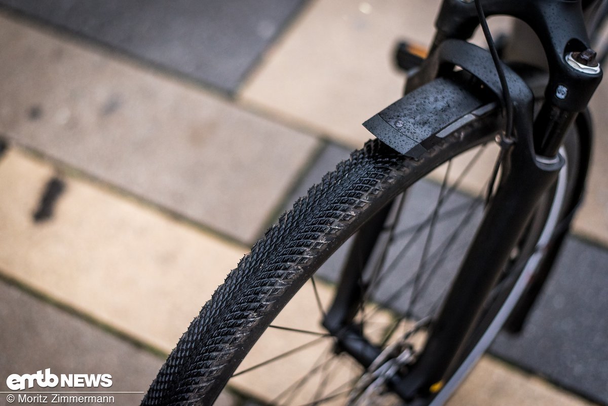

Die Specialized Trigger Sport-Reifen verfügen über reflektierende Karkassen – das kann im Verkehr durchaus ein Vorteil sein!

Besonders praktisch, vor allem in der Winterzeit, ist der besonders große und helle Lichtkegel des Frontscheinwerfers. Selbst bei tiefster Dunkelheit hat man mit dem Turbo Vado beinahe so viel Sichtweite wie mit einem Auto. Nur das Kabel der Vorderradbremse verirrt sich gerne mal in den Lichtkegel, kann aber einfach zur Seite geschoben werden. Die Specialized Trigger Sport-Bereifung sorgt dank des breiten Profils und der hohen Seitenstollen auch auf gröberen Forstwegen für genügend Sicherheit. Zusätzlich sind die Reifen noch mit reflektierenden Streifen an der Karkasse ausgestattet, sodass das Specialized Turbo Vado trotz komplett schwarzem Design nicht übersehen werden kann. Die tiefgezogenen Schutzbleche sind absolut Spritzwasser-sicher. Hier haben die Ingenieure sogar darauf geachtet, dass mittels kleiner Spoiler auch kein Wasser nach vorne spritzen kann. Ziemlich clever, wie wir finden! Wo viel Licht ist, da ist natürlich auch Schatten: Aufgrund der Länge schleift der vordere Gummischutz des Schutzblechs manchmal auf dem Boden, wenn man das E-Bike eine Treppe hoch oder runter schieben muss.
