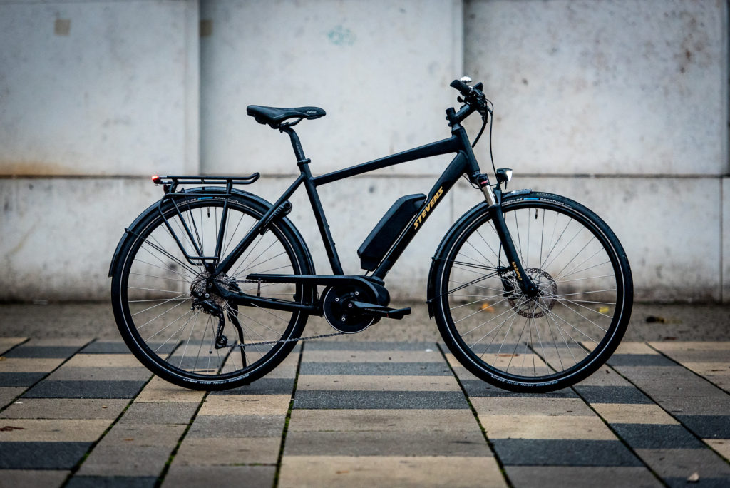

Der Teufel steckt im Detail: Das Stevens E-Lavena ist mit dem neuen Bosch Active+ Motor ausgestattet.

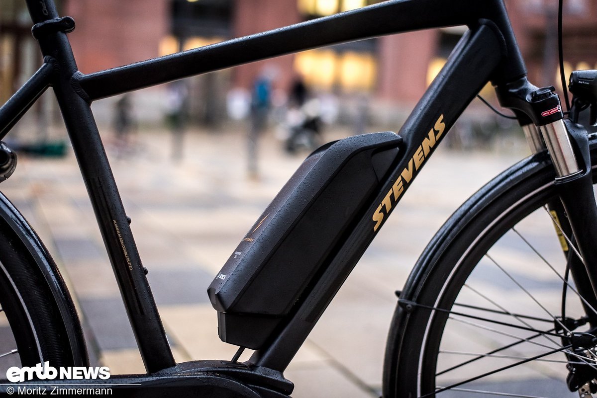

Das Stevens E-Lavena mag zwar durch die fehlende Integration des Akkus keinen Design-Preis gewinnen, doch der Teufel steckt bei diesem E-Bike im Detail. Das Stevens ist mit dem neuen Bosch Active+ Motor ausgestattet, der dem ganzen E-Bike ein komplett neues Fahrgefühl verleiht. Die Beleuchtung kommt aus dem Hause Busch & Müller, ist voll integriert und über das Bosch Intuvia Display steuerbar. Trotz Bremshebeln, Schaltung sowie Bosch-Display und Fernbedienung wirkt das Cockpit sehr aufgeräumt. Das könnte an der ab Werk mitgelieferten Knog Oi-Klingel liegen, die sich genau zwischen rechten Griff und Bosch-Fernbedienung schmiegt. Auch die Schalt- und Bremszüge sind aufgeräumt zusammengebunden und stören so den Lichtkegel der Frontlampe nicht. Die Schutzbleche sind stabil montiert und am Gepäckträger lassen sich problemlos Taschen befestigen. Im Gepäckträger ist ebenfalls das Rücklicht integriert – das verleiht dem E-Lavena einen zusätzlich edlen Touch. Abgerundet wird das Ganze mit ergonomischen Griffen und einem breiten, einladenden Sattel.
