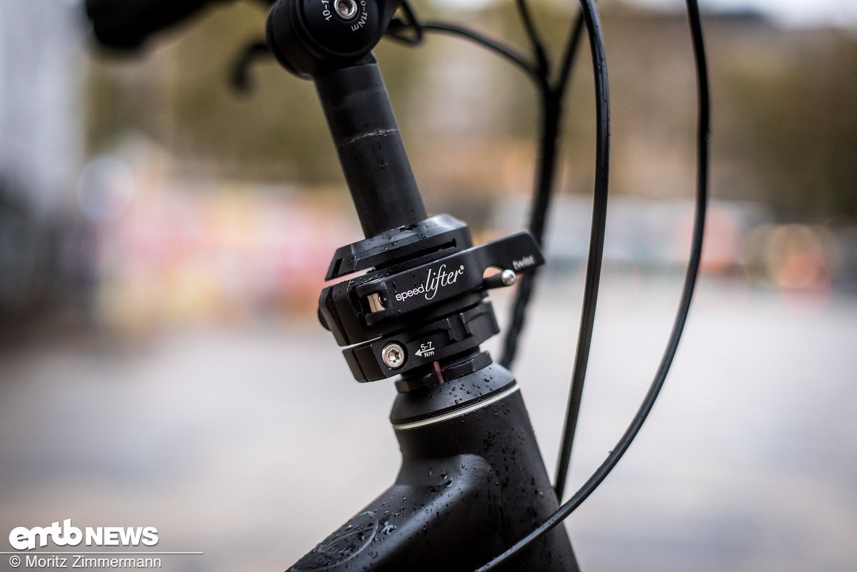

Der Speedlifter erlaubt eine schnelle Anpassung der Lenkerhöhe
# Der Speedlifter erlaubt eine schnelle Anpassung der Lenkerhöhe - extrem praktisch, wie wir finden!
