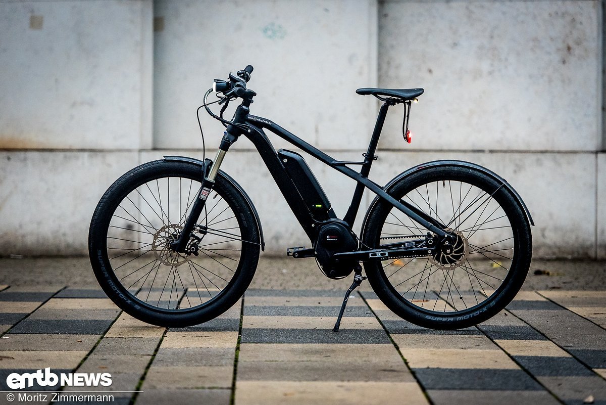

HNF Heisenberg XD1 Urban – kurz & knapp
Wirkt fast wie ein Cafe Racer – nur eben ohne Auspuff.
Das HNF Heisenberg XD1 steht da wie eins dieser neumodischen Motorräder, die man gemeinhin als Cafe Racer bezeichnet. Die straffe RockShox-Federgabel, das cleane Cockpit, die dicken Super Moto-Reifen von Schwalbe, die flachen Schutzbleche – die komplette Silhouette dieses S-Pedelecs wirkt extrem dynamisch. Gerade so als wollte es uns sagen: Ich bin nichts für schwache Nerven.

In Sachen Verarbeitung setzt dieses E-Bike Maßstäbe: Der Aluminium-Rahmen ist tadellos verarbeitet und die Verwendung eines Gates-Riemenantriebs, gepaart mit einer Nuvinci-Nabenschaltung macht das HNF Heisenberg Urban XD1 extrem leise und langlebig. Die Designer haben wirklich ganze Arbeit geleistet und beim XD1 Urban alles, was nicht unbedingt gebraucht wird, weggelassen. Leider fehlt allerdings auch der Gepäckträger. Ob er aufgrund der cleanen Optik und der schlichten Schönheit wegen nicht montiert worden ist, wissen wir nicht – wir spüren aber leider, dass er fehlt. Was es bedeutet, wenn ein E-Bike zum Kraftfahrzeug wird, erfahrt ihr hier.
Der Preis liegt bei 3.595 € für die 25 km/h-Variante und bei 3.930 € für das S-Pedelec (getestet) | Bikemarkt: HNF Heisenberg XD1 Urban kaufen

Der Bosch Performance-Motor giert nach hohen Geschwindigkeiten.
In unserem Testrad war die offene Version des Bosch Performance-Motors verbaut und bescherte uns ein S-Pedelec mit einem Versicherungskennzeichen und einer Unterstützung bis 45 km/h zum Pendeln. In dieser Variante wird die schiere Kraft des Motors deutlich in Vortrieb umgesetzt. Dank der Unterstützung bis über 40 km/h ist es ein Leichtes, im Straßenverkehr mitzuschwimmen und man fühlt sich niemals zu langsam zwischen all den anderen motorisierten Verkehrsteilnehmern. Woran wir uns allerdings nur schwer gewöhnen konnten, war der Umstand, dass wir mit diesem Kraftfahrzeug nicht mehr auf dem Radweg, sondern ausschließlich auf der Straße fahren durften.

Die Sitzposition ist etwas geduckt, der Kopf wandert von selbst einige Zentimeter tiefer, die Beine treten mit aller Macht in die Pedale und der kraftvolle Motor schiebt das HNF Heisenberg XD1 Urban mühelos auf über 40 Sachen. “Uuups, sind wir gerade in einer 30er-Zone?”, denken wir uns noch, als wir volle Pulle die Gasse hinunter fahren. Wir zügeln uns ein wenig und versuchen, unser Adrenalin etwas zu bremsen und fahren die nächsten Kilometer langsamer.
Der verbaute Gates Carbon Drive, ein wartungsarmer Riemenantrieb, verleiht diesem E-Bike eine ganz besonders leise Geräuschkulisse. Der Riemen ist ca. 20 % leichter und hält 4 mal länger als eine gut gepflegte Kette aus Stahl. Die Gangwechsel der Nuvinci N380SE-Nabenschaltung, welche mit einem Drehgriff eingeleitet werden, verlaufen butterweich und es ist einfach nichts, aber auch gar nichts davon zu hören. Keine Kette, die rasselt, kein Schaltvorgang, der lautstark quittiert wird – einfach Stille, absolute Stille! Man vernimmt einzig das Surren des Bosch-Motors. Die wartungsfreie, stufenlose Nuvinci-Schaltung sorgt für ein komfortables Fahren. Auch unter hoher Pedalkraft schaltet sie geschmeidig und deckt mit einer Bandbreite von 380 % so ziemlich jeden Fahrstil und jede erdenkliche Fahrsituation mit der richtigen Übersetzung ab.

“Moment mal, fehlen da nicht die Stollen?”, denken wir beim Blick auf die Laufräder. Optisch wecken die fetten Super Moto-Reifen von Schwalbe den Eindruck, als seien es Slicks. Aus der Nähe sehen wir natürlich das tiefe Profil in der Lauffläche. Die Reifen rollen extrem gut, besitzen auch bei nassen Straßen eine gute Haftung und haben eine gewisse Eigendämpfung, die sich komfortabel anfühlt. Optisch verbinden sich die Reifen mit den stylischen Curana-Schutzblechen beinahe zu einer Einheit – das gefällt uns extrem. In der Praxis ist das vordere Schutzblech leider viel zu kurz, um die Schuhe wirkungsvoll vor Nässe und Wasser zu schützen.
Safety first – immer unsere Devise, wenn wir im urbanen Umfeld unterwegs sind – sollte nicht nur eine Floskel sein, sondern gerade bei S-Pedelecs essenziell beachtet werden. Deshalb möchten wir noch ein paar Worte zur Bremsanlage verlieren. Die verbaute Magura MT 4 bremst sehr gut und wird im Straßenverkehr kaum an ihre Grenzen kommen. Dank der verstellbaren Hebelweite kann sie sehr einfach auf verschiedene Hand-Ergonomien angepasst werden. Jetzt aber ein Manko: 180 mm Bremsscheiben – liebe Produktmanager, nicht nur optisch würden größere Scheiben besser aussehen, nein, auch bei den Verzögerungswerten lägen sie deutlich vorn. An einem S-Pedelec wünschen wir uns 200 mm große Bremsscheiben.
Test-Fazit zum HNF Heisenberg XD1 Urban
Mit dem HNF Heisenberg XD1 Urban bewegt man sich schnell – sehr schnell. Im normalen Straßenverkehr glänzt das gut verarbeitete E-Bike mit einer guten Performance und man hat immer das Gefühl, mit den restlichen Verkehrsteilnehmern zu fahren und kein Hindernis darzustellen. Einfach im Verkehr mitschwimmen – mit diesem S-Pedelec ist das mühelos möglich. Zudem ist der verbaute Gates Carbon Drive in Kombination mit der Nuvinci-Nabenschaltung wunderbar leise und die Wartungsfreiheit lässt die Herzen der Schraubermuffel höher schlagen. Wenn wir ein S-Pedelec bräuchten, das HNF Heisenberg XD1 Urban würde auf der Wunschliste stehen.
