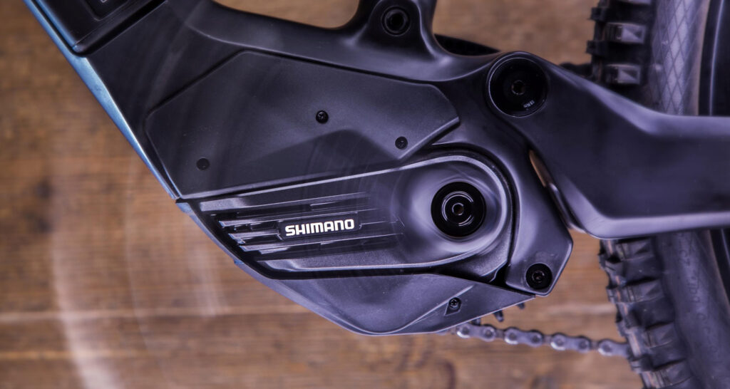

Der neue Shimano EP8 ist sehr kompakt und ...
# Der neue Shimano EP8 ist sehr kompakt und ...
... verfügt über ein Gehäuse aus Magnesium
# ... verfügt über ein Gehäuse aus Magnesium

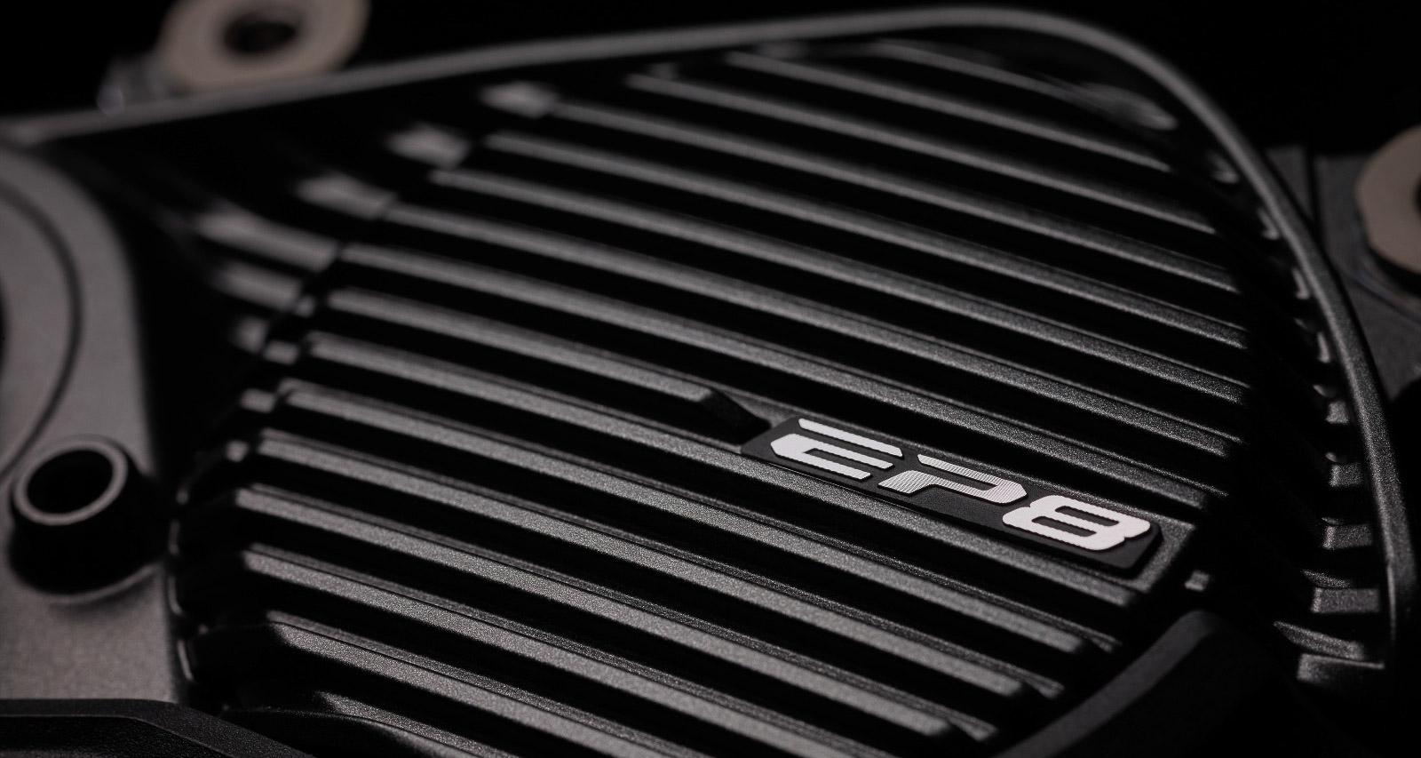

Auf der Antriebsseite hat Shimano dem EP8 Kühlrippen verpasst und die Typbezeichnung integriert
# Auf der Antriebsseite hat Shimano dem EP8 Kühlrippen verpasst und die Typbezeichnung integriert
