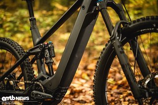

Der neu konstruierte Carbonrahmen wirkt ...
# Der neu konstruierte Carbonrahmen wirkt ...
... schlank und modern.
# ... schlank und modern.
Optisch ist hier alles hübsch aufgeräumt und ordentlich.
# Optisch ist hier alles hübsch aufgeräumt und ordentlich.

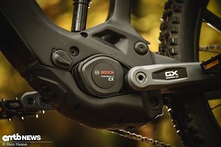

Als Motor setzt Stevens im 2026er E-Inception auf den Bosch CX in seiner aktuellsten Version. – Hier schafft der Motor beeindruckende 100 Nm maximales Drehmoment und 750 W Leistung in der Spitze.
# Als Motor setzt Stevens im 2026er E-Inception auf den Bosch CX in seiner aktuellsten Version. – Hier schafft der Motor beeindruckende 100 Nm maximales Drehmoment und 750 W Leistung in der Spitze.
Als Bedieneinheit kommt hier die Mini-Remote, gepaart ...
# Als Bedieneinheit kommt hier die Mini-Remote, gepaart ...
... mit dem Purion 400-Display zum Einsatz.
# ... mit dem Purion 400-Display zum Einsatz.

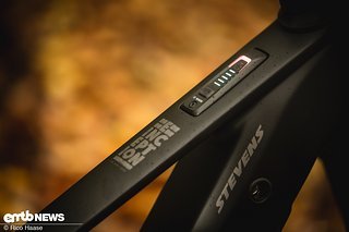

Im Oberrohr sitzt der LED-Controller. – Platz für das Kiox 400C ist leider nicht.
# Im Oberrohr sitzt der LED-Controller. – Platz für das Kiox 400C ist leider nicht.

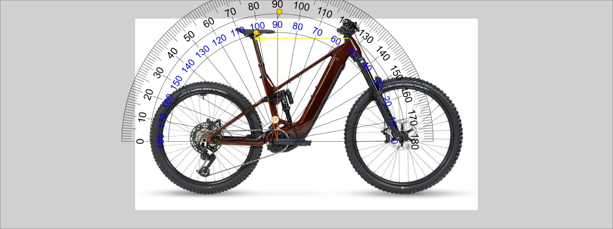

  1. Ganz grob
    Wären also ca. 77° effektiv auf Stack und ca. 74° real. Sicherlich +/- 1° Abweichung leicht möglich. Der reale ist etwas schräg getroffen.
  2. Die Kettenstrebenlänge ist durchschnittlich, nicht schlecht, aber in Kombination mit dem extrem flachen Sitzwinkel von 75 Grad – Werte, die ich seit 2016 nicht mehr gesehen habe – fühlt sich das Bike bei steilen Anstiegen extrem nach hinten kippend an. Das ist reine Physik.
  3. aber in Kombination mit dem extrem flachen Sitzwinkel von 75 Grad – Werte, die ich seit 2016 nicht mehr gesehen habe – fühlt sich das Bike bei steilen Anstiegen extrem nach hinten kippend an. Das ist reine Physik.
    Das sind sieht man optisch, dass die 75° nicht effektiv auf Stack gemessen sind wie in 2016.
  4. Entschuldigung, ich habe Ricos Ausführungen und den Artikel noch einmal gelesen. Die 75 ist der tatsächliche Wert, nicht der effektive. Es könnten also 77 sein, aber es ist wirklich seltsam, dass Stevens das nicht erwähnt.
  5. Entschuldigung, ich habe Ricos Ausführungen und den Artikel noch einmal gelesen. Die 75 ist der tatsächliche Wert, nicht der effektive. Es könnten also 77 sein, aber es ist wirklich seltsam, dass Stevens das nicht erwähnt.
    Die anderen Daten lassen auch eher den Schluß zu, dass es >77° Sitzwinkel sind...471mm Reach bei "nur" 616mm Oberrohr müssen mehr als 77° SW haben.
    Aber kommt wohl öffter vor, dass bei den Herstellern da einiges durcheinander geht. Daher wäre es gut, wenn das im Zuge von Tests auch nachgemessen würde.
