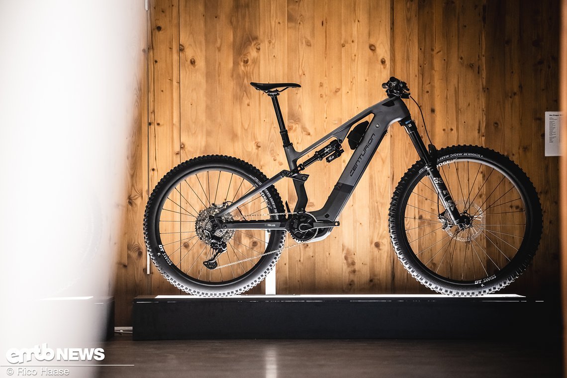

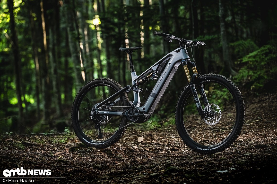

Centurion erweitert sein Portfolio und präsentiert das No Pogo jetzt mit einem schicken Carbonrahmen. Optisch weist der neu konstruierte Rahmen des E-Mountainbikes – mit 170 mm Federweg und Mullet-Wheels – die gleichen Designmerkmale wie die SL-Variante mit Bosch Performance Line SX auf und setzt auf diverse Lichtkanten, fließende Linien, markante Lufteinlässe am Headtube und eine Formensprache, die einen hohen Wiedererkennungswert hat. Im Gegensatz zur Version mit Aluminiumrahmen wird das neue No Pogo mit Carbonrahmen aber um einiges leichter. Allein beim Rahmen, der jetzt ca. 2.785 Gramm wiegt und damit gut 1.700 Gramm leichter als die Aluversion ist, spart man ordentlich was ein. Dennoch schafft es der Hersteller, beim zulässigen Gesamtgewicht die 150 Kilogramm zu halten, womit das No Pogo auch für schwerere Fahrerinnen und Fahrer bestens geeignet ist. Centurion gibt das Gewicht des Bikes mit 23 kg an (Rahmengröße M, 600er-Akku), unser Testbike in Rahmengröße L wog 24,7 kg ohne Pedale und 800-Wh-Akku.
Centurion No Pogo R mit Aluminiumrahmen. Centurion No Pogo R MY2026 DSC 4215
Schiebe den Slider hin und her, um die Unterschiede zwischen Aluminium- und Carbonrahmen zu entdecken.
Treu bleibt Centurion dem Motorsystem und verbaut auch in der Carbonversion des No Pogo R den neuesten Motor (Gen5) aus der Bosch Performance Line CX. Im Unterrohr sitzt ein bequem zu entnehmender Akku von Bosch, der – je nach Ausstattungsvariante – 600 oder 800 Wh Kapazität besitzt, bei Bedarf mit dem optionalen Range Extender von Bosch gekoppelt werden kann und damit 250 Wh Zusatzkapazität zur Verfügung stellt. Als Display kommt das Kiox 400C zum Einsatz, welches formschlüssig ins Oberrohr integriert worden ist. Nützliches Feature für mehr Sicherheit: Die serienmäßige Lichtanlage mit dem hellen Frontlicht (Lezyne oder Supernova kommen hier zum Einsatz) und den zwei superhübschen Rückleuchten, die in die Ausfallenden am Hinterrad integriert sind, wird direkt vom Bosch-Akku im Unterrohr mit Strom versorgt.
Preislich liegen die neuen No Pogo R bei 7.699 € (UVP), das Topmodell kostet 8.999 € mit 800-Wh-Akku. Wählt man den kleineren Akku mit 600 Wh Kapazität, spart man bei jedem Modell 200 €.
Jetzt mit Carbonrahmen: Centurion No Pogo

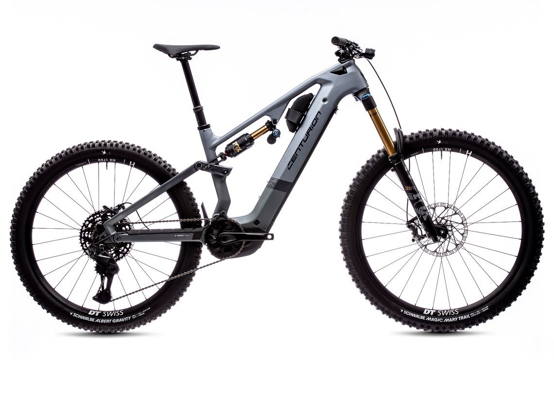

# Jetzt mit Carbonrahmen: Centurion No Pogo – hier das Topmodell R7000 mit Bosch CX, Fox Factory-Fahrwerk und Shimano XT Di2-Schaltung.

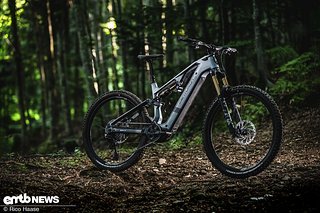

Centurion No Pogo R7000
Auf dem Trail macht das Centurion No Pogo R7000 einfach nur Spaß!

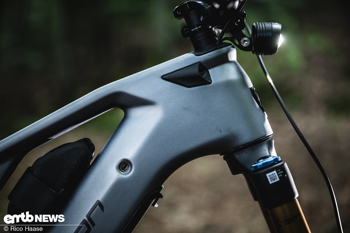

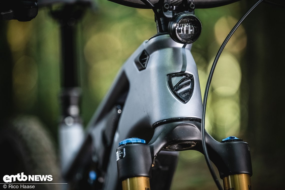

Der Carbonrahmen kommt mit Lufteinlässen am Headtube und ...
# Der Carbonrahmen kommt mit Lufteinlässen am Headtube und ...

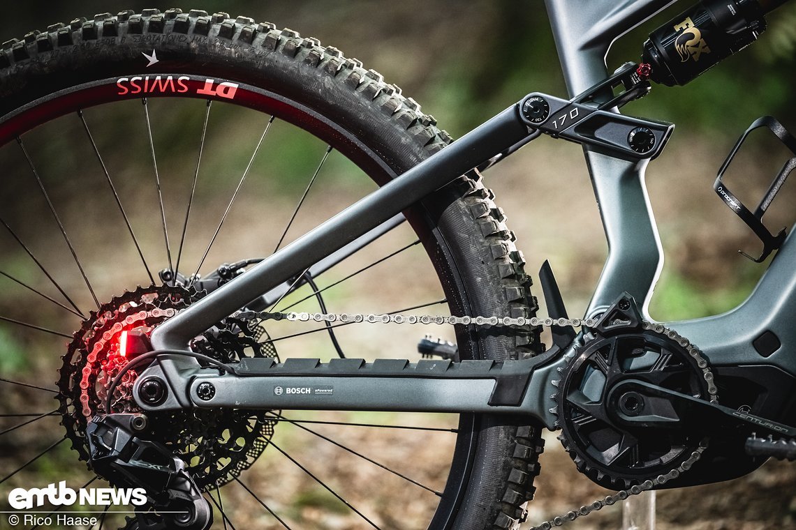

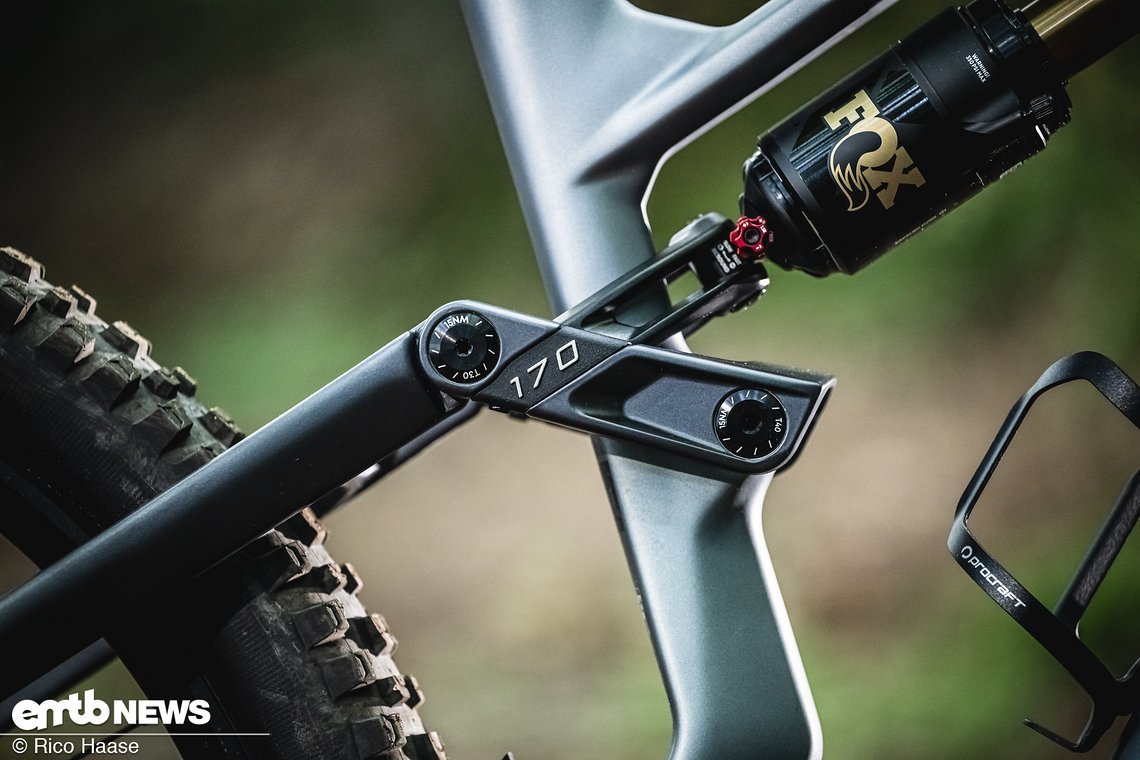

Der Hinterbau verfügt über 170 mm Federweg.
# Der Hinterbau verfügt über 170 mm Federweg.

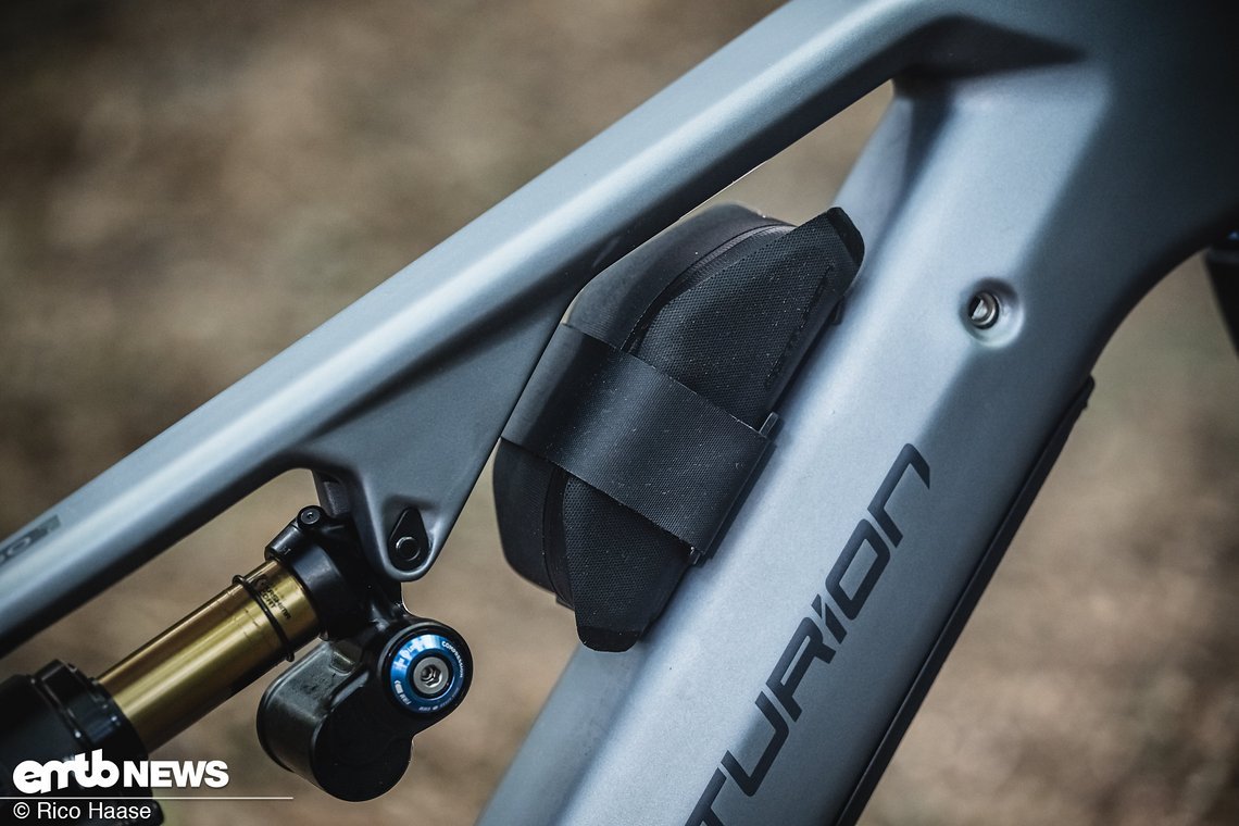

Eine kleine Toolbox ist auch an Bord.
# Eine kleine Toolbox ist auch an Bord.

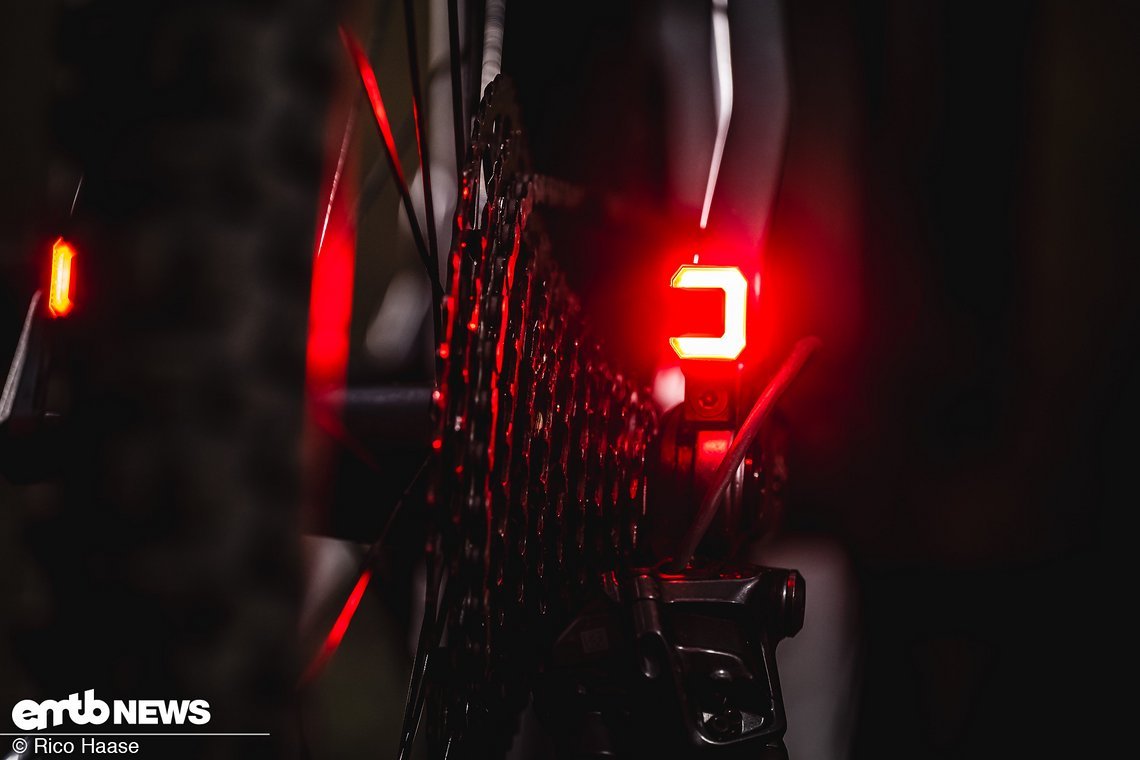

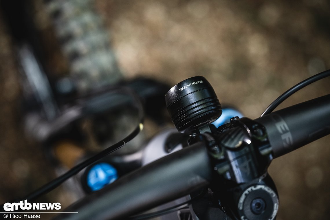

Auch an der 2026er-Version serienmäßig: Front- ...
# Auch an der 2026er-Version serienmäßig: Front- ...
... und Rücklicht.
# ... und Rücklicht.

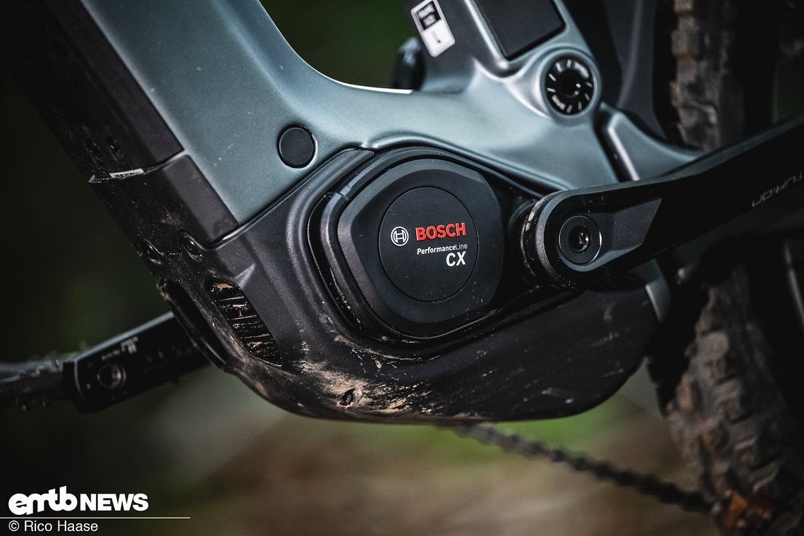

Natürlich setzt Centurion genau wie im No Pogo mit Aluminiumrahmen (Test auf eMTB-News) auf die Bosch Performance Line CX mit dem kompakten Mittelmotor, der dank Software-Update jetzt 100 Nm maximales Drehmoment und 750 Watt Spitzenleistung liefert. Gepaart wird dieses Aggregat mit einem 800-Wh-Akku und dem integrierten Display Kiox 400C, welches im Oberrohr des Carbonrahmens formschlüssig platziert wurde. Übrigens: Das integrierte Kiox 400C bekommen auch die Aluminium-Modelle für 2026 als Update.
  • Motor Bosch Performance Line CX Gen5
  • Akku Bosch PowerTube
  • Akkukapazität 800 Wh
  • Nenndauerleistung 250 Watt
  • Spitzenleistung 750 W
  • Max. Drehmoment 100 Nm
  • Display Bosch Kiox 400C
Centurion setzt beim No Pogo auf die Bosch Performance Line CX.
# Centurion setzt beim No Pogo auf die Bosch Performance Line CX.

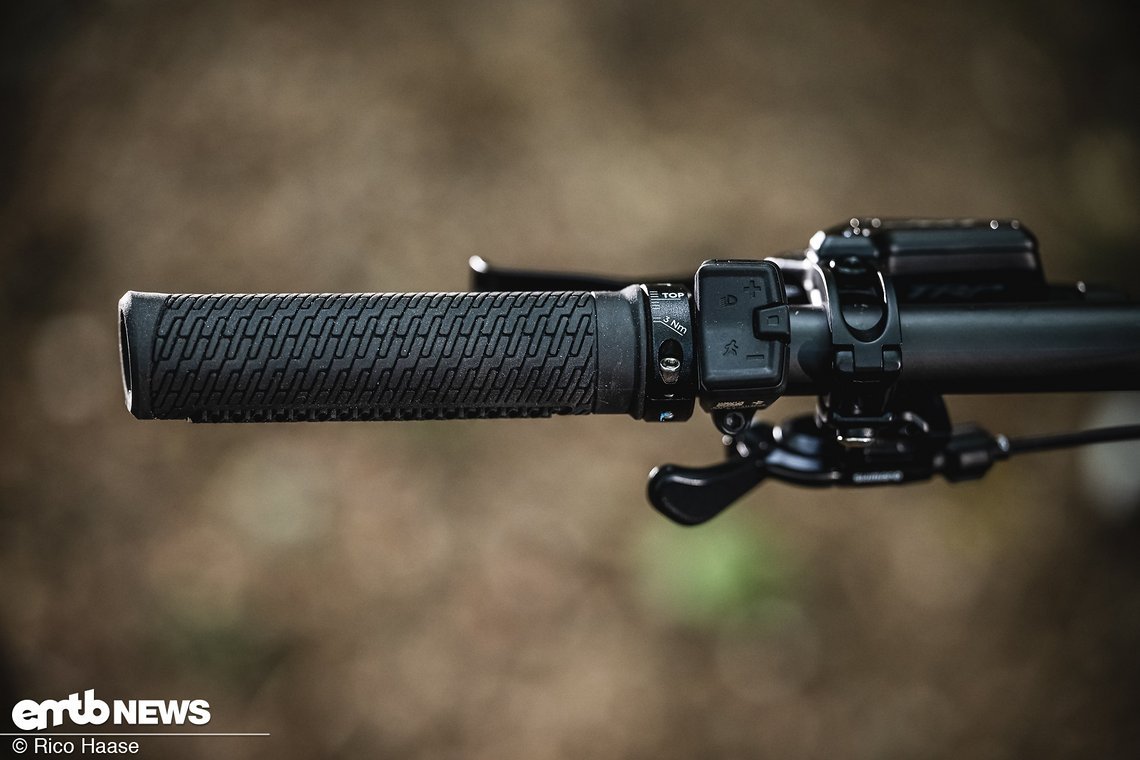

Um die Modi zu wählen, wird eine Bosch Mini-Remote verbaut.
# Um die Modi zu wählen, wird eine Bosch Mini-Remote verbaut.

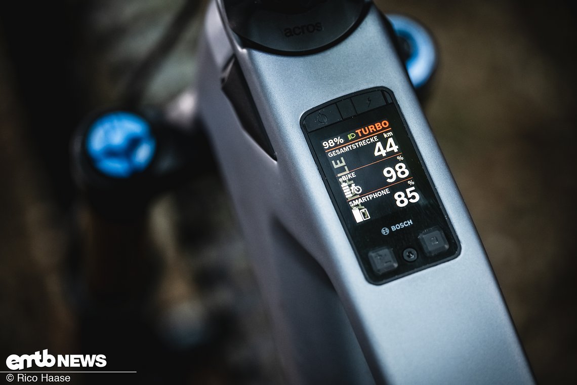

Formschlüssig im Oberrohr integriert: Bosch Kiox 400C.
# Formschlüssig im Oberrohr integriert: Bosch Kiox 400C.

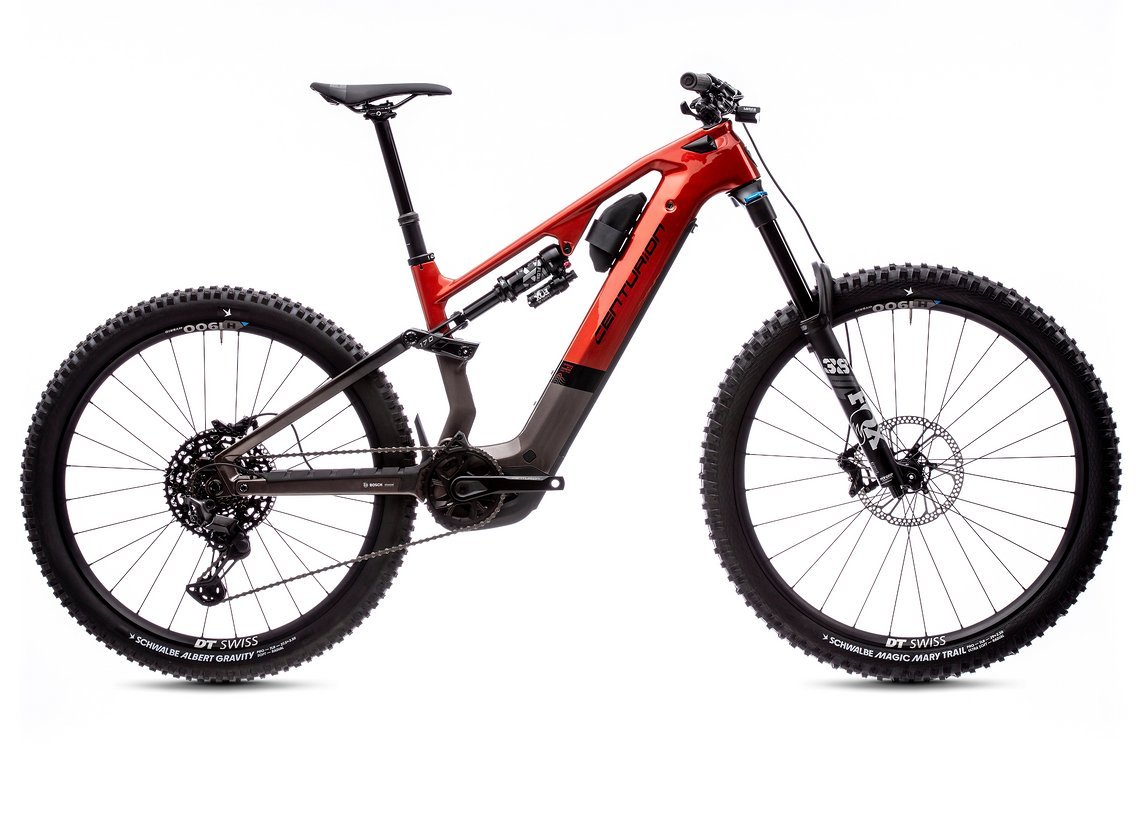

Centurion No Pogo R5000
# Centurion No Pogo R5000 – Farbe Marinegrau
# Centurion No Pogo R5000 – Farbe: Signature Red
# Centurion No Pogo R7000 – Farbe: Marinegrau
# Centurion No Pogo R7000 – Farbe: Signature Red

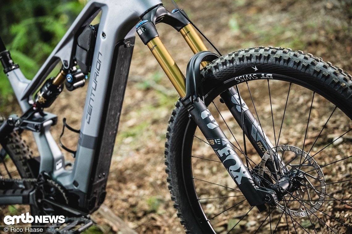

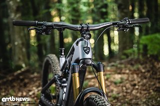

Die Fox 38 Factory mit Grip X2-Kartusche tastet den Untergrund ab und ebnet ihn nahezu ein.
# Die Fox 38 Factory mit Grip X2-Kartusche tastet den Untergrund ab und ebnet ihn nahezu ein.

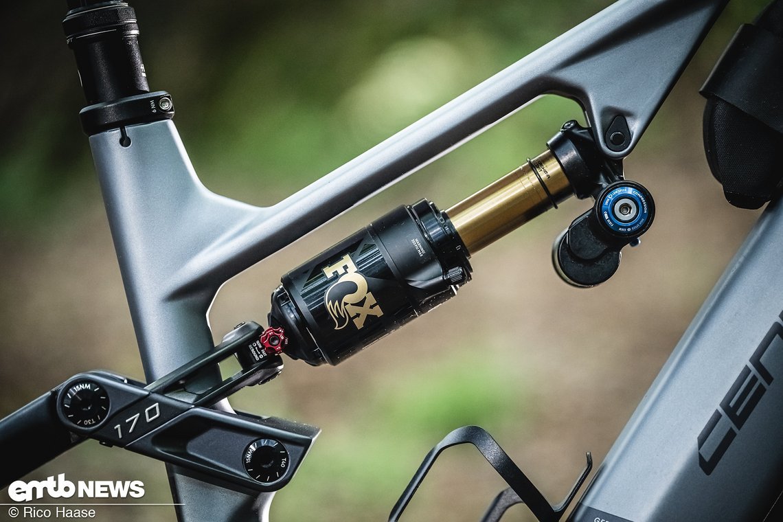

Der Fox Factory X2-Dämpfer sorgt für viel Traktion und Komfort am Hinterrad.
# Der Fox Factory X2-Dämpfer sorgt für viel Traktion und Komfort am Hinterrad.
Der Viergelenker arbeitet sensibel und überaus plush.
# Der Viergelenker arbeitet sensibel und überaus plush. – Auch gröbste Trails werden hiermit eingeebnet.

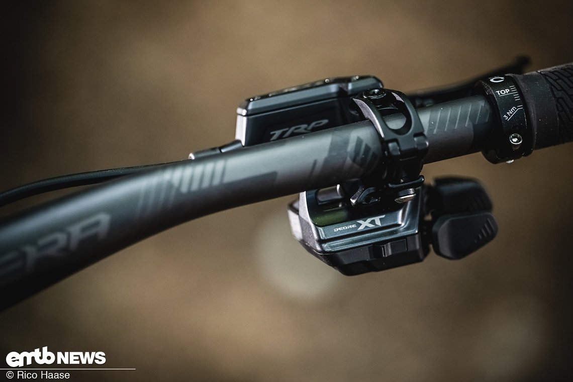

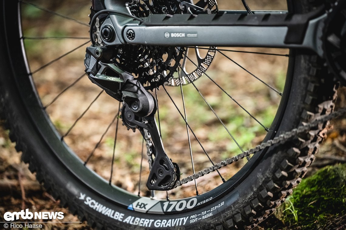

Dank der Kommunikation zwischen Bosch Motorsystem und Shimano XT Di2-Schaltung können am No Pogo R auch die neuesten Schaltfeatures wie Rollshift, Freeshift und eShift genutzt werden. Besonders Rollshift – also der Gangwechsel, ohne dabei pedalieren zu müssen – macht auf dem Trail unglaublich viel Sinn. Hat man sich daran einmal gewöhnt, wird man es an jedem anderen Bike, das dieses Feature nicht hat, schmerzlich vermissen. Einzig das Feedback der elektrischen XT-Schalthebel trübt den Spaß etwas, denn die Taster bieten so wenig davon, dass es mir auf rumpeligen Trails mit etwas Stress kaum möglich ist, die Gänge einzeln zu wechseln. Hier drücke ich drauf und – zack – springt die Kette zwei Gänge runter. Hier würde ich mir vom Schalthebel etwas mehr Gegendruck wünschen.
Am Topmodell Centurion No Pogo R7000 kommt eine Shimano XT Di2 zum Einsatz, die ...
# Am Topmodell Centurion No Pogo R7000 kommt eine Shimano XT Di2 zum Einsatz, die ...
... die Bosch-Features wie eShift und Rollshift möglich macht.
# ... die Bosch-Features wie eShift und Rollshift möglich macht.

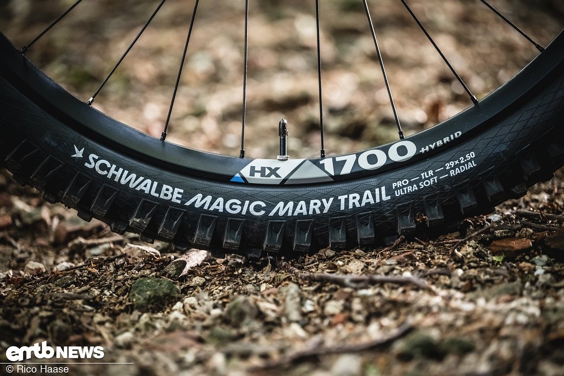

Zum Einsatzzweck als Enduro-E-Bike absolut passend: stabile Laufräder von DT Swiss mit und grippstarke Reifen von Schwalbe. Centurion setzt hier bei den Mullet-Laufrädern auf Schwalbe Magic Mary vorne und Albert Trail hinten – beide mit Radialkarkasse und superleichten, widerstandsfähigen Aerothan-Schläuchen –, die bisher jede meiner Testfahrten überlebt haben und unglaublich viel Traktion auf dem Trail generieren.
Grippstarke Radial-Reifen von Schwalbe ermöglichen schnelle Rides auf jedem Untergrund.
# Grippstarke Radial-Reifen von Schwalbe ermöglichen schnelle Rides auf jedem Untergrund.

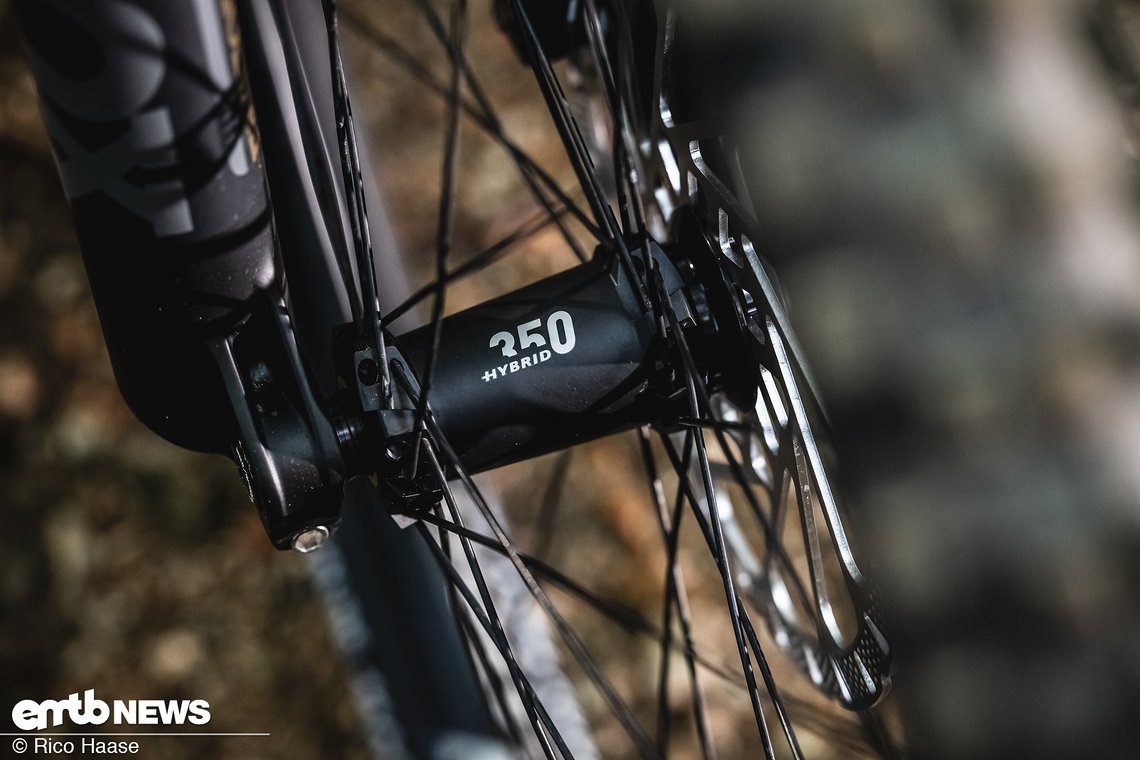

Stabil und langlebig: Laufräder von DT Swiss.
# Stabil und langlebig: Laufräder von DT Swiss.

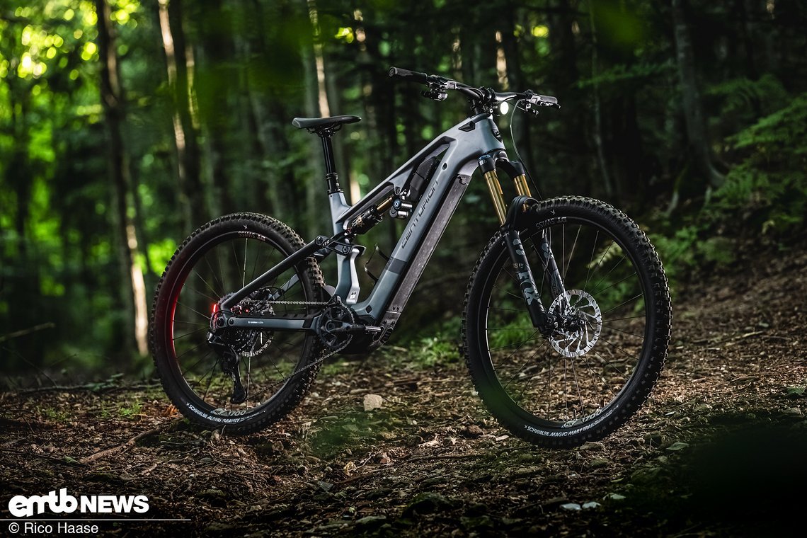

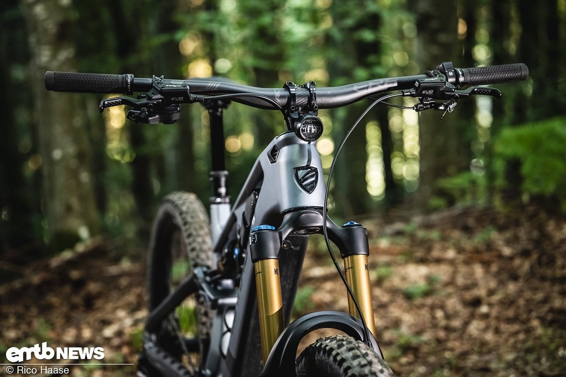

# Auf dem Trail macht das Centurion No Pogo R7000 einfach nur Spaß!

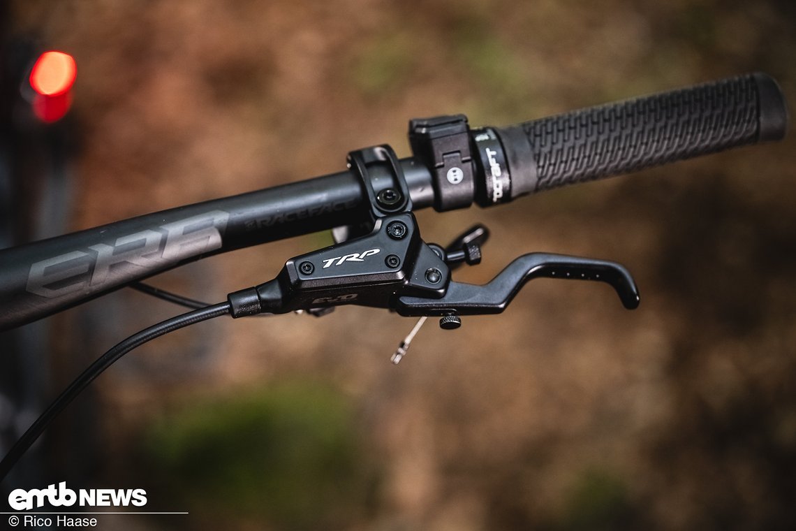

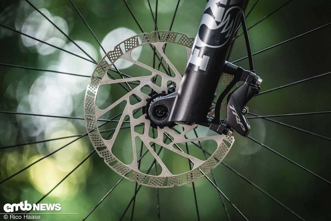

Die TRP Evo Pro-Bremsen sind gut zu dosieren und ...
# Die TRP Evo Pro-Bremsen sind gut zu dosieren und ...
... packen bei Bedarf ordentlich zu.
# ... packen bei Bedarf ordentlich zu.
