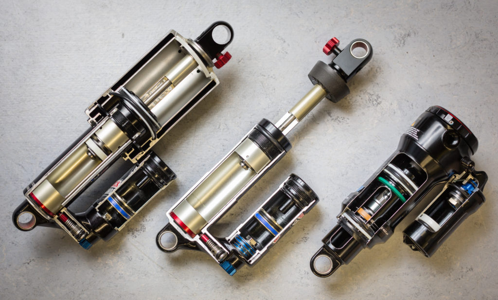

Fahrwerksservice ist für viele ein Hexenwerk. Zu groß der Respekt vor den Sicherheitshinweisen des Herstellers, zu groß die Angst, etwas falsch und damit kaputt zu machen. Dabei sind viele Service-Tätigkeiten an Gabeln und Dämpfern technisch keine große Herausforderung und mit etwas Fingerspitzengefühl ein Kinderspiel. Wir haben uns von Torben Borowy von SRAM erklären lassen, welche Schritte für den einfachen Luftkammer-Service nötig sind und uns einige Tipps mit auf den Weg geben lassen.
