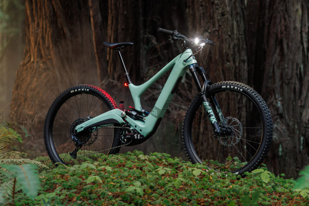

Ibis Oso – futuristisches E-MTB mit Carbonrahmen, eigenwilligem Design und DW-Link am Hinterbau. Leute, es wird mal wieder Zeit für eine echte Neuheit, denn mit dem Oso betritt die Edelmarke Ibis aus Santa Cruz in den USA den Markt der E-Mountainbikes. Wir haben erste Infos und Details zum neuen Ibis Oso!

Ibis hat sich lange Zeit gelassen, um ein eigenes E-Bike zu entwickeln. Mit dem Oso präsentieren die US-Amerikaner jetzt ein Bügelbrett mit bis zu 190 mm Federweg an der Front und bis zu 170 mm am Heck. In der Standardausführung kommt es mit 170/155 mm Federweg und einem Fahrwerk von Fox. Auffällig ist die eigenwillige Hinterbau-Konstruktion am hübschen Carbonrahmen. Die Formen fließen hier förmlich ineinander und das Auge hat keine Mühe, über die Rohre zu schweifen. Doch kommen wir zum Hinterbau, der optisch einer gebogenen Schwinge am Motorrad gleicht, aber ein verstecktes Detail besitzt, das diese Konstruktion zu etwas ganz Besonderem macht: der patentierte DW-Link. Diese Konstruktion schafft eine gute Kombination aus Traktion, Effizienz und Sensibilität. Abgestimmt wird die Kinematik progressiv. Ibis sagt hier sogar, dass sie noch nie einen Hinterbau entwickelt haben, der so eine Progression besitzt. Der Hinterbau mit DW-Link verspricht ein butterweiches Ansprechverhalten bei zunehmender Progression zum Ende des Federweges hin. Ibis empfiehlt hier auch einen Stahlfederdämpfer, den man sich im Falle aller Fälle nachrüsten könnte. Von den Fahreigenschaften und dem Handling hat das Ingenieursteam das Ibis Oso an das normale MTB Ripmo angepasst.
Das Ibis Oso ist für maximale Action gebaut.
# Das Ibis Oso ist für maximale Action gebaut.
Der Carbonrahmen ist auf maximale Haltbarkeit getrimmt. Ibis gibt hier sieben Jahre Garantie und gibt den Rahmen auch für Gabeln mit 190 mm oder sogar Doppelbrückengabeln mit 200 mm Federweg frei. Wer es auf dem Trail also richtig scheppern lassen möchte, et voilà, bekommt hier das passende E-MTB. In den Rahmengrößen S und M rollt das Oso auf gemixten Laufradgrößen (29″/27,5″), in L und XL auf 29″.

Das Ibis Oso ist in einer durchdachten Ausstattung in zwei Farben erhältlich. Farblich hat man die Wahl zwischen Grün und Blau, beides in glänzendem Finish. Beim Fahrwerk kann man sich auf eine Fox 38-Gabel und einen Fox Float X2-Dämpfer freuen, die im Hinblick auf Performance über jeden Zweifel erhaben sind. 170/155 mm Federweg stehen in dieser Konfiguration an. Gebremst wird mit Shimano XT, geschaltet mit SRAM GX Eagle, die Laufräder kommen von Ibis selbst und als Sattel kommt ein SDG Bel-Air, V3 zum Einsatz. Als Sicherheits-Zusatz verbaut Ibis serienmäßig eine Lichtanlage von Lupine. Eine detaillierte Auflistung ist in unserer Ausstattungstabelle zu finden.

Na bitte, geht doch! Jetzt präsentiert Ibis das Oso, das erste E-Mountainbike der US-amerikanischen Edelschmiede. Mit eigenwilligem Design, Carbonrahmen, DW-Link-Technologie und Bosch Smart System will der Hersteller schneller Bikes bei Fans von gröberem Geläuf punkten. Ein Ziel, das Ibis mit dem Oso sicherlich erreichen wird.
Uns gefällt das Design mit den fließenden Formen gut, bleibt aber abzuwarten, wie sich das Ibis Oso auf den Trails so fährt. Wir werden berichten ...
