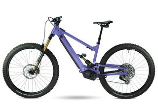

Mit dem Pace290 stellt Crossworx Cycles ein neues Enduro-orientiertes Full-Power E-MTB vor. Der Rahmen besteht aus Aluminium 7020 und soll laut Hersteller in Deutschland gefertigt werden. Das Bike setzt auf 160 mm Federweg am Heck, große Laufräder und einen Bosch Performance Line CX Motor der aktuellen Generation. Je nach Konfiguration soll das Komplettbike ab etwa 23 Kilogramm wiegen. Angeboten wird das Pace290 sowohl als Rahmenkit als auch als Komplettbike, für das umfangreiche Konfigurationsmöglichkeiten angeboten werden. Dazu zählen unterschiedliche Farboptionen, darunter ein roh geschliffenes Aluminium-Finish sowie pulverbeschichtete Varianten und RAL-Classic-Töne gegen Aufpreis.

Crossworx-Pace290-Radiant Raw (2)
Crossworx-Pace290-Radiant Raw (1)

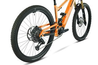

Mit dem Pace290 positioniert Crossworx Cycles ein Full-Power E-Mountainbike, das als Enduro-Modell für anspruchsvolle Trails gedacht ist. Der Aluminiumrahmen kombiniert einen tiefen Schwerpunkt mit einem auf das höhere Systemgewicht abgestimmten Hinterbau. Zum Einsatz kommt ein abgestützter Eingelenker, der auch schon bei anderen Crossworx-Modellen zum Einsatz kommt, allerdings mit überarbeiteter Anlenkung. Statt einer ziehenden arbeitet die Kinematik nun drückend, was laut Hersteller die Lager entlasten und die Steifigkeit erhöhen soll.
Crossworx-Pace290-Obese Orange (6)
Der Hinterbau bietet 160 mm Federweg und ist auf hohe Traktion und Kontrolle ausgelegt. Für das Setup ist ein Sag-Indikator integriert, der das Einstellen des Fahrwerks erleichtern soll.

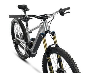

Crossworx-Pace290-Peaceful Petrol (2)
Ausstattung
Eine klassische Serienausstattung gibt es beim Pace290 nicht. Stattdessen setzt Crossworx auf ein Baukastenprinzip, über das sich das Bike individuell konfigurieren lässt. Als Basis dient dabei das 7.499 € teure oder Komplettbike, das ab Werk mit einer soliden Grundausstattung startet und sich schrittweise aufwerten lässt.
In der Basiskonfiguration kann das Pace290 beispielsweise mit einer Marzocchi Bomber Z1 Federgabel, einem Marzocchi Bomber Air Dämpfer sowie einer Shimano SLX 12-fach-Schaltung aufgebaut werden. In der Mittelklasse stehen unter anderem Fahrwerke von Manitou oder RockShox sowie Schaltgruppen wie Shimano XT oder SRAM GX zur Wahl. Wer das maximale Ausstattungsniveau anpeilt, kann das Bike mit hochwertigen Komponenten wie Fox Factory Fahrwerksteilen, RockShox Vivid Coil Dämpfer oder elektronischen Transmission-Schaltungen bis hin zur SRAM X0 konfigurieren.
Auch bei Bremsen, Laufrädern und Cockpit-Komponenten bietet Crossworx mehrere Optionen an, sodass sich das Pace290 je nach Einsatzzweck und persönlicher Vorliebe zusammenstellen lässt.

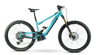

Crossworx-Pace290-Radiant Raw (4)
Motor & Akku
Angetrieben wird das Pace290 vom Bosch Performance Line CX Motor der aktuellen Generation. Dieser bietet mit bis zu 100 Nm Drehmoment und einer Spitzenleistung von bis zu 750 Watt kraftvolle Unterstützung. Der Motor wird mit einem herausnehmbaren 600-Wh-Akku kombiniert.
Zusätzlich ist das Bike für den Einsatz eines Bosch PowerMore Range Extenders mit 250 Wh vorbereitet, der laut Hersteller allerding nicht in Größe M verfügbar ist. Auch unterschiedliche Display- und Bedieneinheiten aus dem Bosch-System können im Konfigurator gewählt werden. Die Position vor dem Dämpfer kann alternativ für eine zweite Trinkflasche oder Tools genutzt werden.

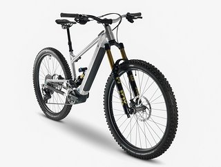

Crossworx-Pace290-Viral Violet (6)

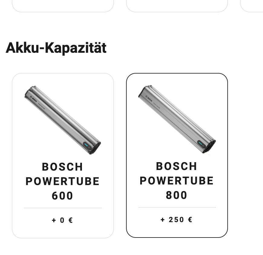

  1. Aber mal im Ernst. Man stelle sich vor, man kauft das 800er Upgrade und hat den auch passenden 600er im Auto liegen. Erste Tour, wo man noch frisch ist mit dem 800er und zweite Tour dann mit dem leichteren 600er. Dann biste bei 1400Wh. Damit kann man schon viel machen. Oder richtig krass, kaufst dir das 800er und legst einen 800er dahin. Voll bekloppt. Ich bin vorher durch die Abfahrten durch denke ich.

  4. Da isses das Upgrade. Ich finde, dass es schon gut ausschaut und bin echt am Überlegen. Eigentlich wollte ich nur einen zweiten 600er hinlegen.

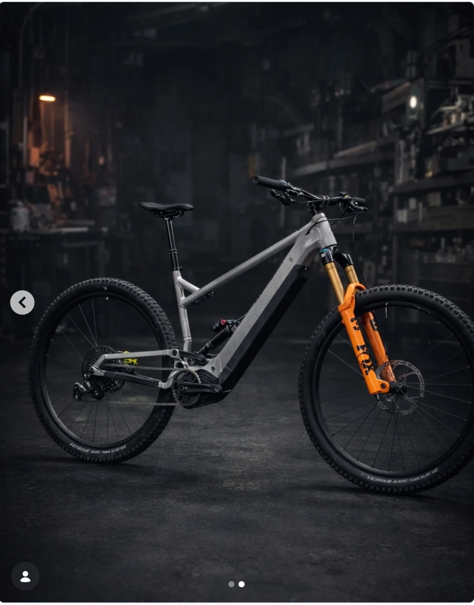

    Bildschirmfoto 2026-02-18 um 17.44.19.pngBildschirmfoto 2026-02-18 um 17.47.19.png

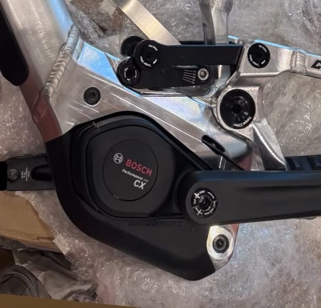

    Motoraufnahme und Cover wurden auch noch einmal angepasst:
  5. Da isses das Upgrade. Ich finde, dass es schon gut ausschaut und bin echt am Überlegen. Eigentlich wollte ich nur einen zweiten 600er hinlegen.
    Anhang anzeigen 96311Anhang anzeigen 96312
    Wow ja das ist nochmal deutlich besser finde ich!
    Gefällt mir sehr gut. Finde es Klasse, dass sie weiter entwickeln und verbessern. So muss das sein, danke Chris und Kevin dafür!
    Die 800er Variante wird ganz klar meine Option für große Touren im Urlaub, da haben die Jungs genau das gemacht was ich haben wollte!
    Dann kann man halt doch Kilometer bzw Hm schruppen ohne zum Auto zurück zu müssen um den zweiten 600er Akku zu verbauen. Klasse!
