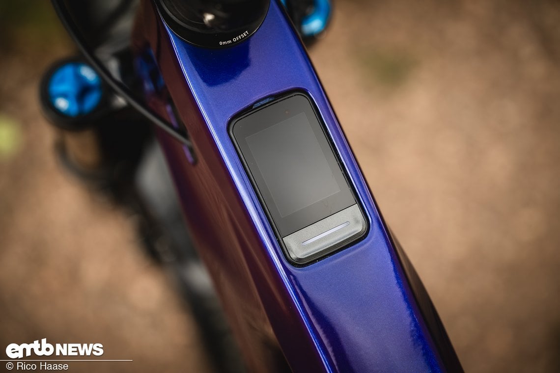

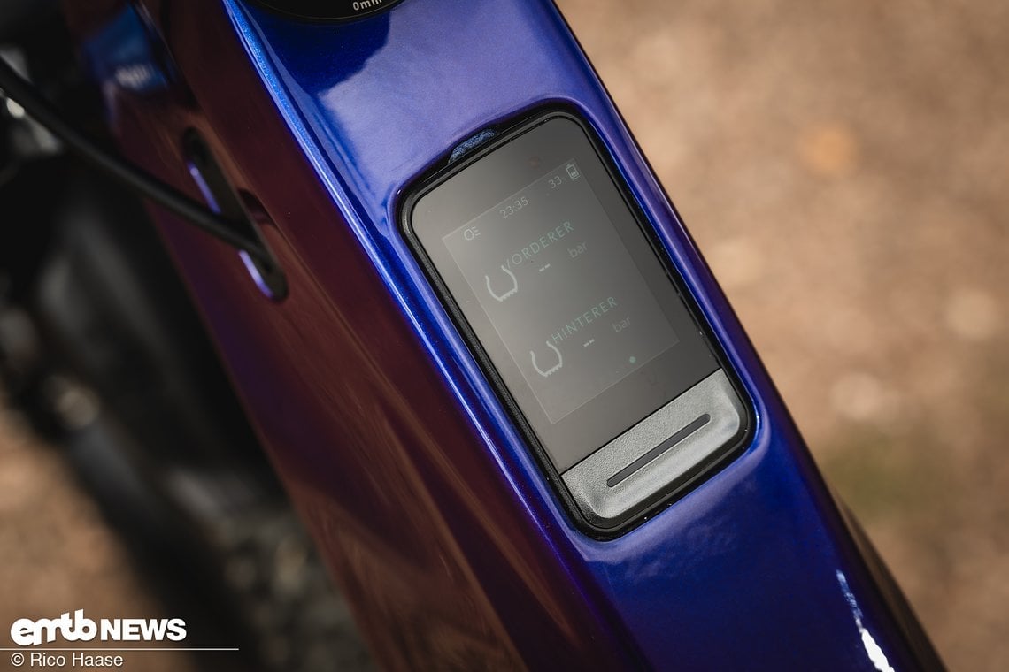

✅ Neues, kompaktes und smartes RideControl Go Lux-Display

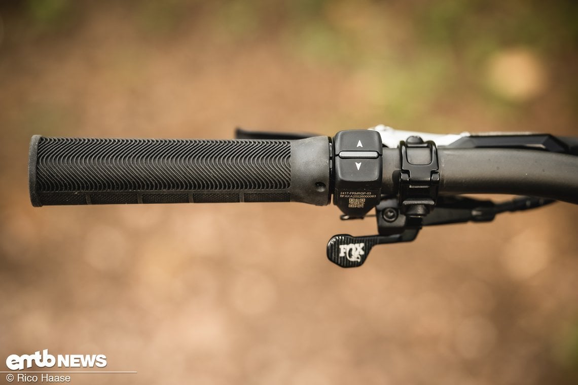

✅ Neue Remote-Einheit

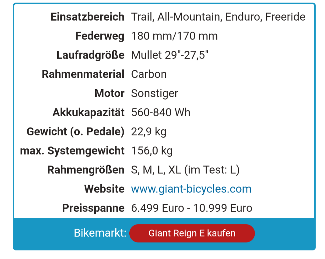

EinsatzbereichTrail, All-Mountain, Enduro, Freeride
Federweg180 mm/170 mm
LaufradgrößeMullet 29″-27,5″
RahmenmaterialCarbon
MotorSonstiger
Akkukapazität560-840 Wh
Gewicht (o. Pedale)22,9 kg
max. Systemgewicht156,0 kg
RahmengrößenS, M, L, XL (im Test: L)
Websitegiant-bicycles.com
Preisspanne6.499 Euro - 10.999 Euro

Auch Display und ...
# Auch Display und ...
... Remoteeinheit wurden neu entwickelt.
# ... Remoteeinheit wurden neu entwickelt.

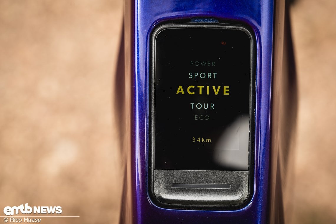

Neben dem Wechsel auf 48 V wurden aber auch Display, Remote-Einheit und Ladegerät weiterentwickelt und verbessert. Das neue 2,4 Zoll große RideControl Go Lux Farb-Display ist modern und schlicht gehalten und sitzt bündig im Überrohr. Die Remoteeinheit ist kompakt gestaltet, lässt sich intuitiv bedienen und wirkt sehr haltbar. Beim Ladegerät setzt Giant auf einen 4-A-Smart-Charger, der mit dem BMS des Akkus kommuniziert und es so ermöglicht, die Zellen möglichst schonend aufzuladen. Giant spricht hier von ca. 2100 Ladezyklen, bis der Akku nur noch bei 50 % seiner ursprünglichen Kapazität ist.

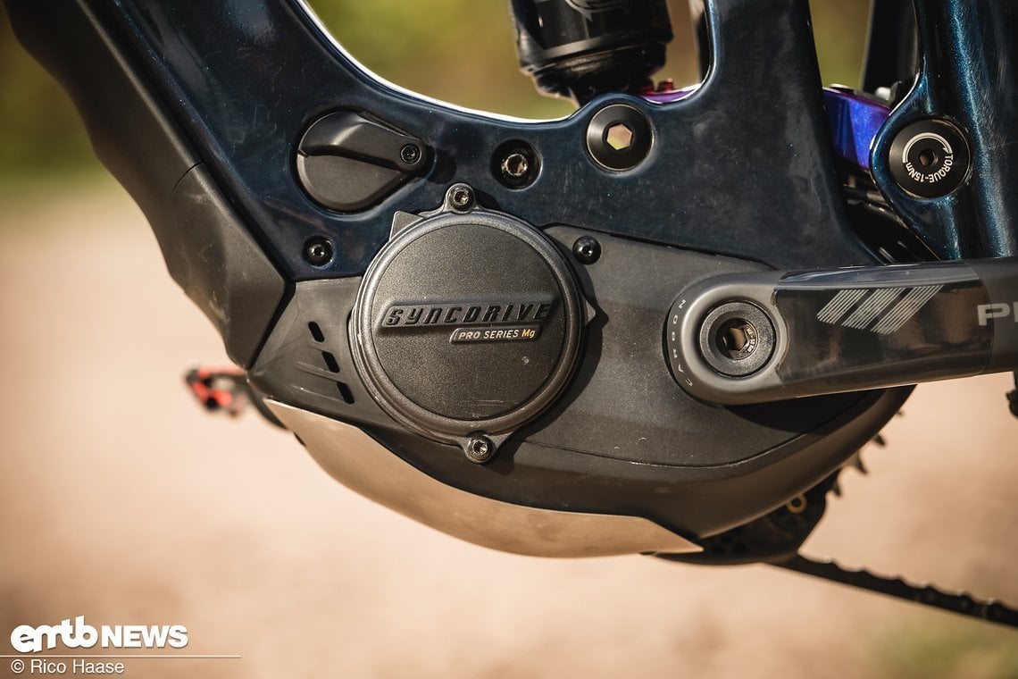

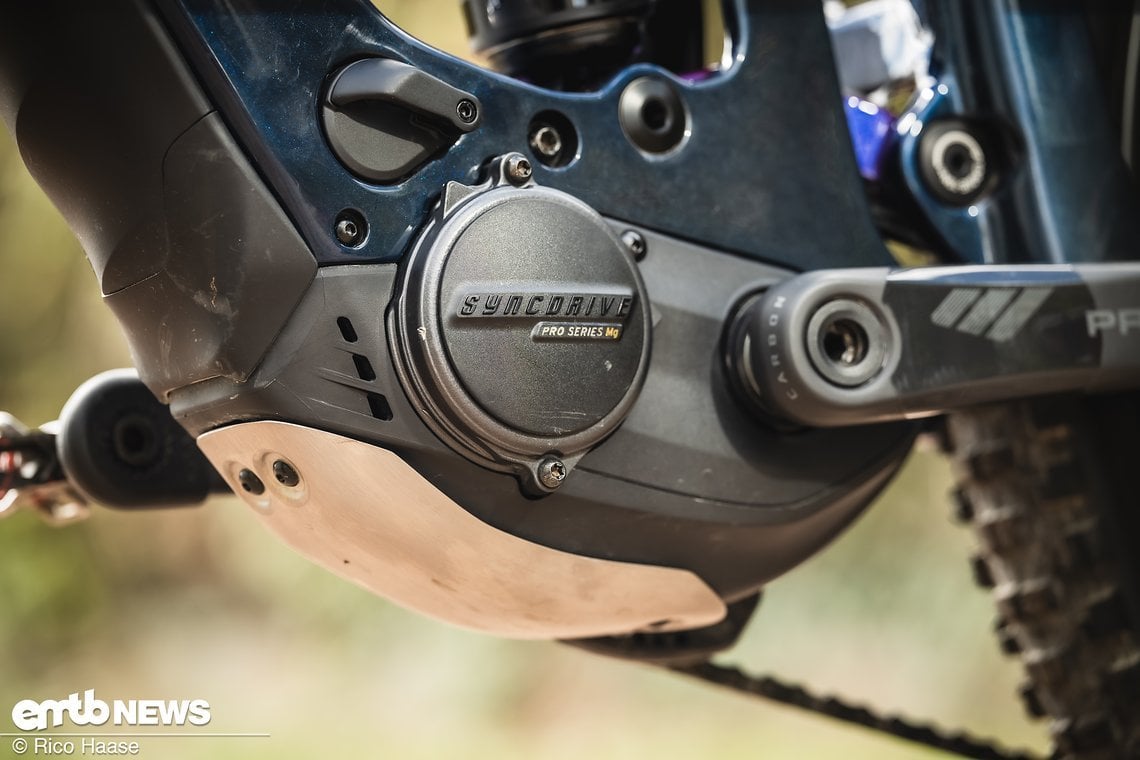

Kommen wir zum Motor. Der SyncDrive Pro 3 wiegt, genau wie sein Vorgänger, knapp 2,6 Kilogramm. Er hat allerdings mehr Power und schiebt mit einem maximalen Drehmoment von 90 Nm und einer Spitzenleistung von 800 Watt und einem Support von 400 % – und dies bis zu einer Trittfrequenz von 150 U/Min. Zudem sitzt im Inneren auf dem Motherboard ein neuer Chip, der noch leistungsfähiger und ready für zukünftige KI-Themen ist.
Spannend sind auch die zusätzlichen Features wie E-Lock oder die Möglichkeit der Ortung über Apple Find My. Wenn E-Lock aktiviert ist, warnt es mit einem optischen und akustischen Signal, falls sich Unbefugte am Bike zu schaffen machen.

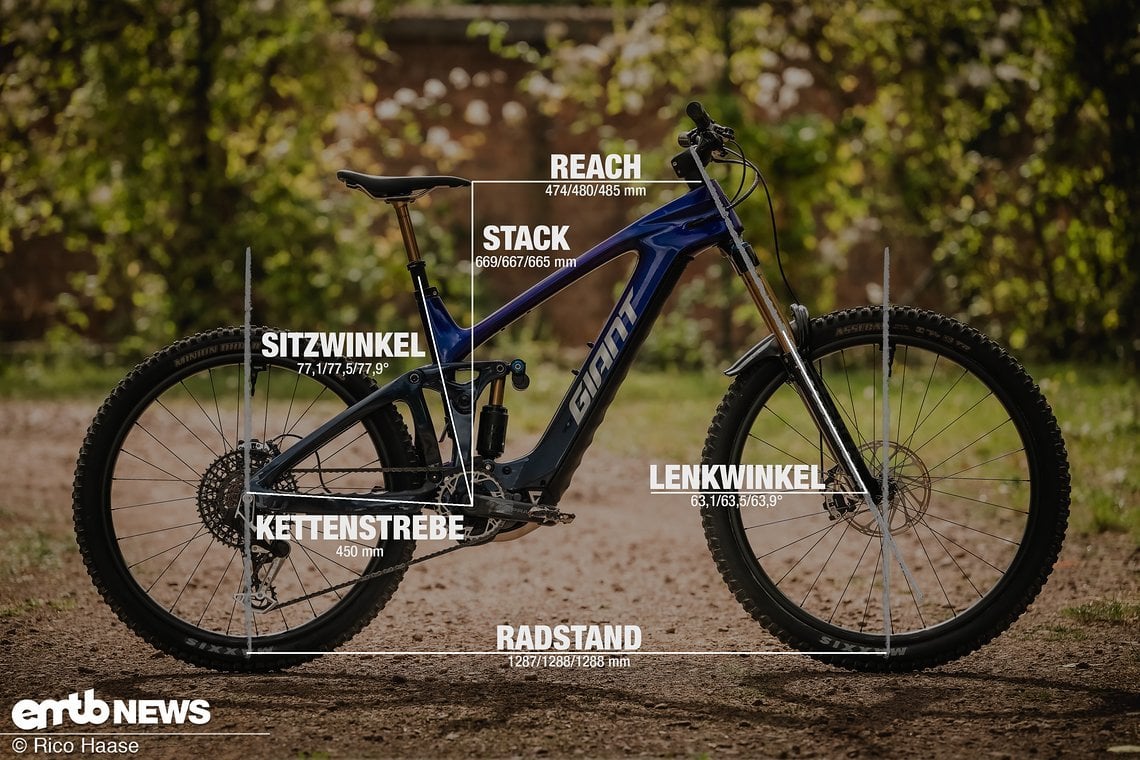

Geometrie

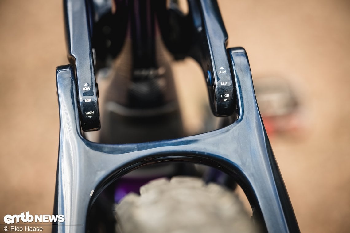

Im Hinblick auf die Geometrie bietet das Giant Reign E+ dank Flip-Chip am oberen Ende der Sitzstreben eigentlich fast drei Rahmengrößen in einer. Durch diesen Flip-Chip lässt sich der Reach nämlich um 5 mm in drei Positionen einstellen. Bei Rahmengröße L sind das 476; 480 bzw. 485 mm, was auf dem Trail schon einen spürbaren Unterschied macht. Auch Lenk- und Sitzwinkel werden hiermit beeinflusst und lassen sich somit individuell anpassen. Gerade der Lenkwinkel misst hier flache 63,1° in der Einstellung Low und immernoch recht flache 63,9° in der High-Position. Hier wird klar erkennbar, dass das Reign E+ mit dem 180/170-mm-Fahrwerk zum Shredden und für Highspeed entwickelt wurde. Aber auch auf die Uphill-Qualitäten wurde geachtet, denn ein Sitzwinkel von beinah 78° (genau sind es 77,9° in High bei Rahmengröße L) spricht in Kombination mit dem traktionsstarken Maestro-Hinterbau und den 450 mm langen Kettenstreben für beste Klettereigenschaften und Grip in steilen Uphillsektionen.
Wusstest du eigentlich, dass du in Geometrics – unsere Datenbank für Fahrrad-Geometrien – viele aktuelle E-Bikes miteinander vergleichen und auf den ersten Blick die Unterschiede sehen kannst? Probier’s mal aus!
Erhältliche Rahmengrößen S / M / L / XL
Giant Reign E+ mit Geometrieangaben in Rahmengröße L.
# Giant Reign E+ mit Geometrieangaben in Rahmengröße L.
Rahmengröße S
M
L
XL
Laufradgröße Mullet 29/27,5 Mullet 29/27,5 Mullet 29/27,5 Mullet 29/27,5
Reach 435 mm426 mm430 mm 465 mm456 mm460 mm 485 mm476 mm480 mm 514 mm505 mm510 mm
Stack 642 mm647 mm645 mm 651 mm656 mm654 mm 665 mm669 mm667 mm 678 mm683 mm680 mm
STR 1,481,521,50 1,401,441,42 1,371,411,39 1,321,351,33
Lenkwinkel 63,9°63,1°63,5° 63,9°63,1°63,5° 63,9°63,1°63,5° 63,9°63,1°63,5°
Sitzwinkel, real 77,9°77,1°77,5° 77,9°77,1°77,5° 77,9°77,1°77,5° 77,9°77,1°77,5°
Oberrohr (horiz.) 568 mm570 mm569 mm 600 mm602 mm601 mm 623 mm625 mm624 mm 655 mm657 mm656 mm
Steuerrohr 95 mm 105 mm 120 mm 135 mm
Sitzrohr 400 mm 425 mm 450 mm 475 mm
Überstandshöhe 800 mm 800 mm 800 mm 800 mm
Kettenstreben 450 mm 450 mm 450 mm 450 mm
Radstand 1.227 mm1.226 mm1.226 mm 1.262 mm1.261 mm1.261 mm 1.288 mm1.287 mm1.288 mm 1.324 mm1.323 mm1.323 mm
Tretlagerabsenkung 10 mm5 mm 10 mm5 mm 10 mm5 mm 10 mm5 mm
Gabel-Offset 44 mm 44 mm 44 mm 44 mm
Federweg (hinten) 170 mm 170 mm 170 mm 170 mm
Federweg (vorn) 180 mm 180 mm 180 mm 180 mm

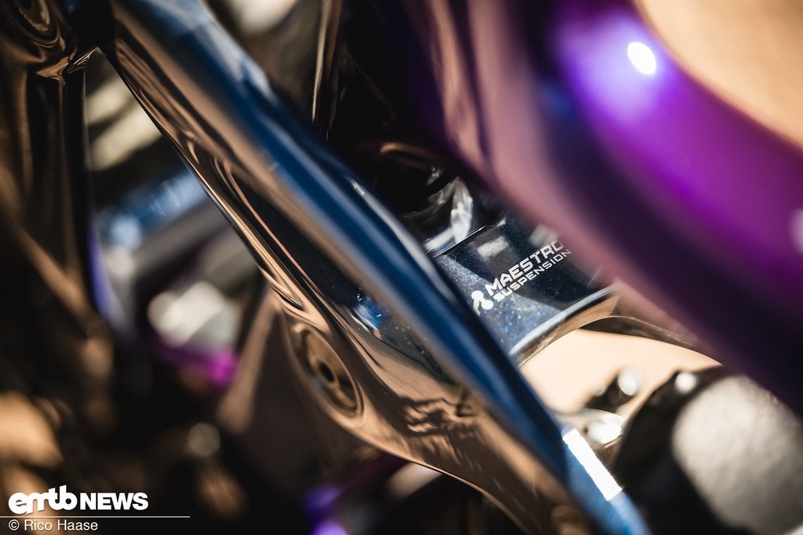

... Maestro-Hinterbau mit 170 mm Federweg.
# ... Maestro-Hinterbau mit 170 mm Federweg.

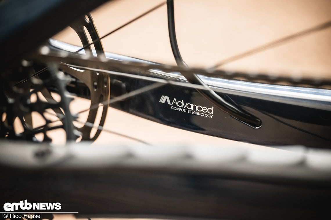

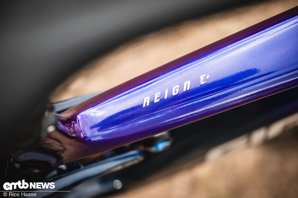

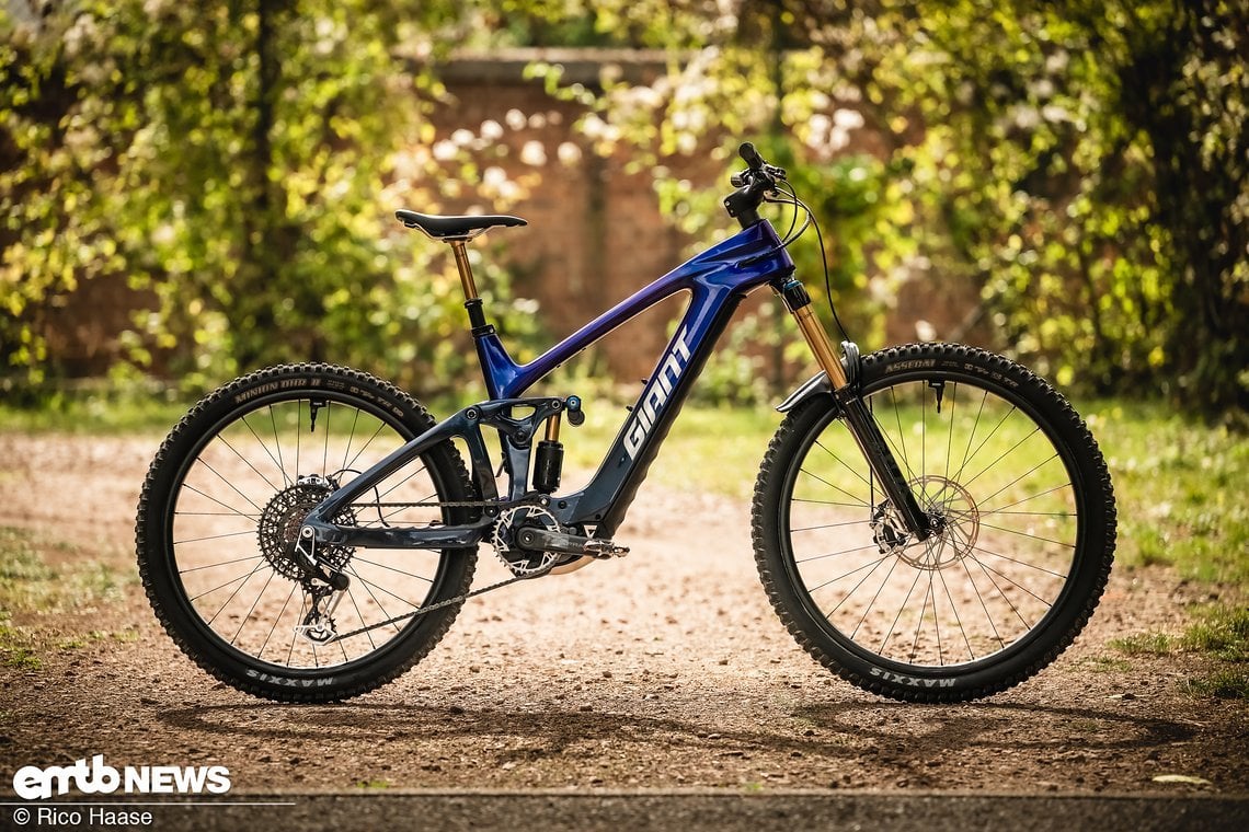

Neu ist der Carbonrahmen, der richtig schick und modern aussieht.
# Neu ist der Carbonrahmen, der richtig schick und modern aussieht. – Das Design ist mainstreamiger, etwas kantiger und wirkt sehr sexy.

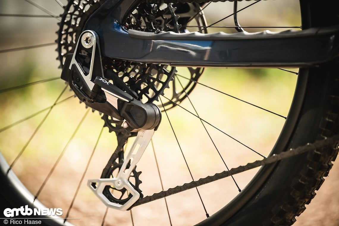

Am Topmodell werden die Gänge ...
# Am Topmodell werden die Gänge ...
... mit einer elektronischen Schaltung von SRAM gewechselt.
# ... mit einer elektronischen Schaltung von SRAM gewechselt.
Die Geometrie lässt sich vielfältig anpassen und individuell einstellen.
# Die Geometrie lässt sich vielfältig anpassen und individuell einstellen.

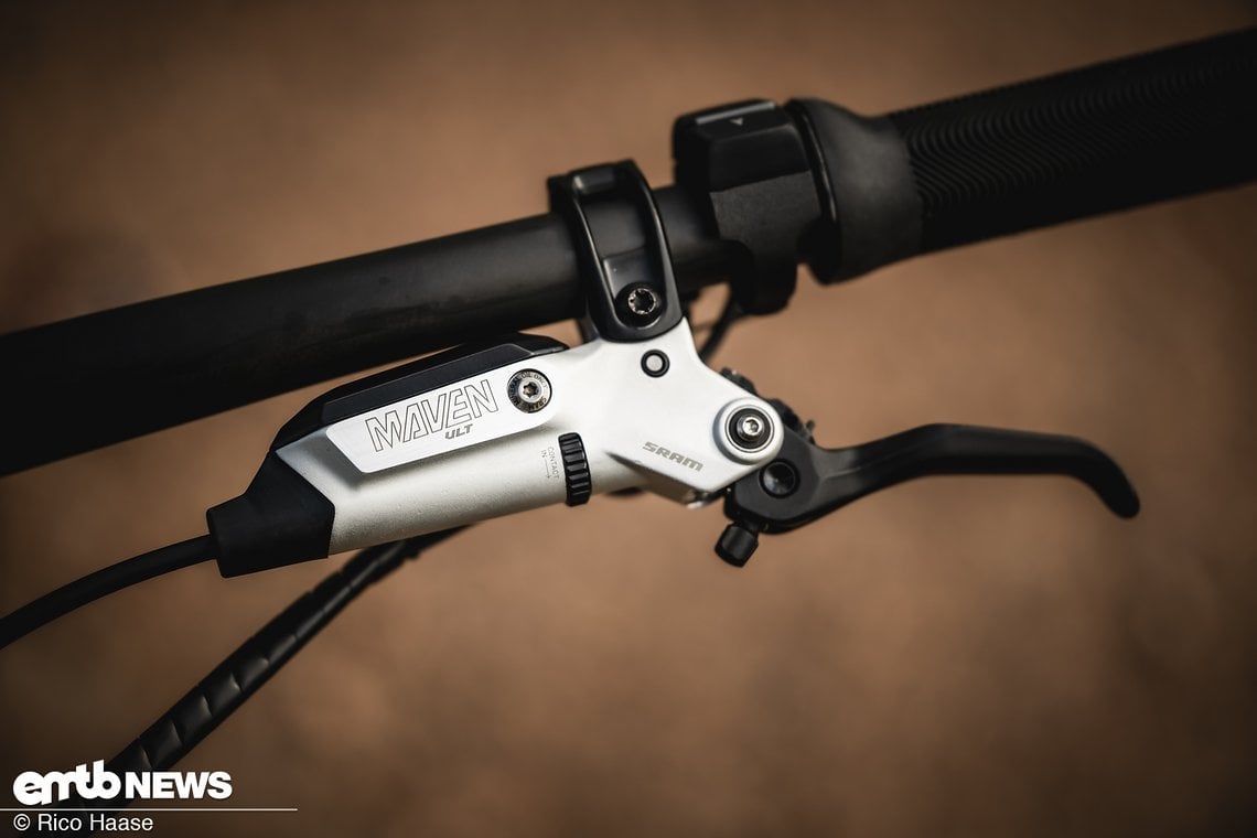

Gebremst wird mit ...
# Gebremst wird mit ...
... mächtigen SRAM Maven Ultimate.
# ... mächtigen SRAM Maven Ultimate.

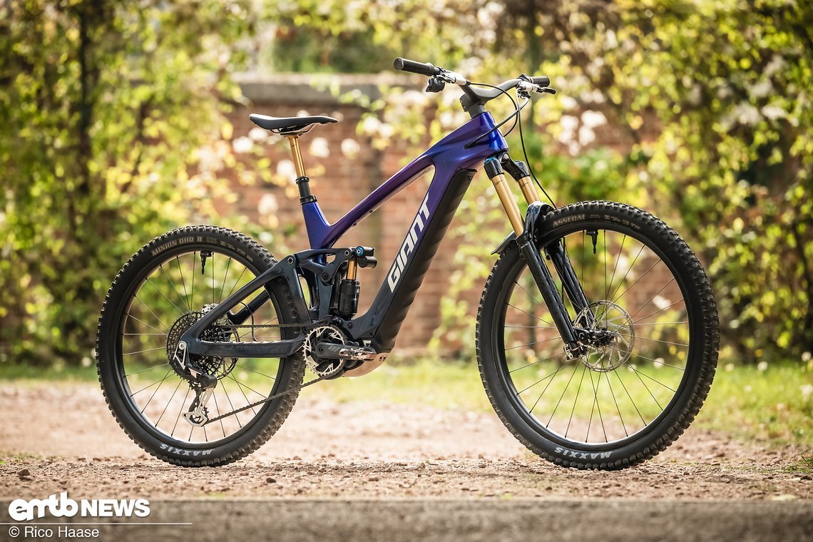

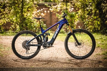

Giant Reign E+ 0 – erster Test auf dem Trail
Mit der jüngsten Evolutionsstufe des Reign E+ zündet Giant den Technologieboost. Der Carbonrahmen weiß zu gefallen, das niedrige Gewicht zahlt positiv auf das Handling ein und im Hinblick auf die Trailperformance ist das neue Reign E+ ein echtes Bügelbrett!
Bereits vor der offiziellen Markteinführung hatte ich die Möglichkeit, das neue Giant Reign E+ zu testen und Probe zu fahren. Diese Chance nutzte ich natürlich, um alle neuen Features des Bikes auszuprobieren und für euch auf meinen Hometrails zu testen.
Mit der jüngsten Evolutionsstufe des bekannten Reign E+ gelingt Giant ein starkes E-Enduro,
# Mit der jüngsten Evolutionsstufe des bekannten Reign E+ gelingt Giant ein starkes E-Enduro, – das sich auf ruppigsten Trails pudelwohl fühlt und mir extrem viel Freude bereitet.
Mit dem 2026er-Modell des Giant Reign E+ – übrigens die 3. Generation – geht der Branchenprimus einen weiteren, logischen Schritt in Richtung maximaler Performance. Zum ersten Mal kommt dieses potente E-Enduro mit einem kompletten Carbonrahmen, also Hauptrahmen und Hinterbau – alles aus Carbonfaser. Hinzu kommt ein moderneres Design, das einen hohen Wiedererkennungswert hat und richtig sexy aussieht. Was mir an diesem Rahmen, neben dem Design mit der kraftvollen Linienführung und der stylischen Farbe, besonders gut gefällt, sind zwei Dinge: die Geometrie und der Maestro-Hinterbau. Im Hinblick auf die Geometrie punktet das Giant Reign E+ mit mannigfaltigen Einstellmöglichkeiten und einem ohnehin schon recht progressiven Grund-Set-up. Der Rahmen bietet viel Platz und der flache Lenkwinkel, gepaart mit dem tiefen Tretlager, generiert einen extrem stabilen Geradeauslauf, ohne das Bike träge auf engen Kursen zu machen. Wie gesagt, würde mich ein Freund fragen: „Hey, Rico, ich suche ein neues Bike, mit dem ich so richtig Downhill und Enduro bügeln kann.“ – würde ich antworten, dass er sich unbedingt das neue Giant Reign E+ anschauen soll.

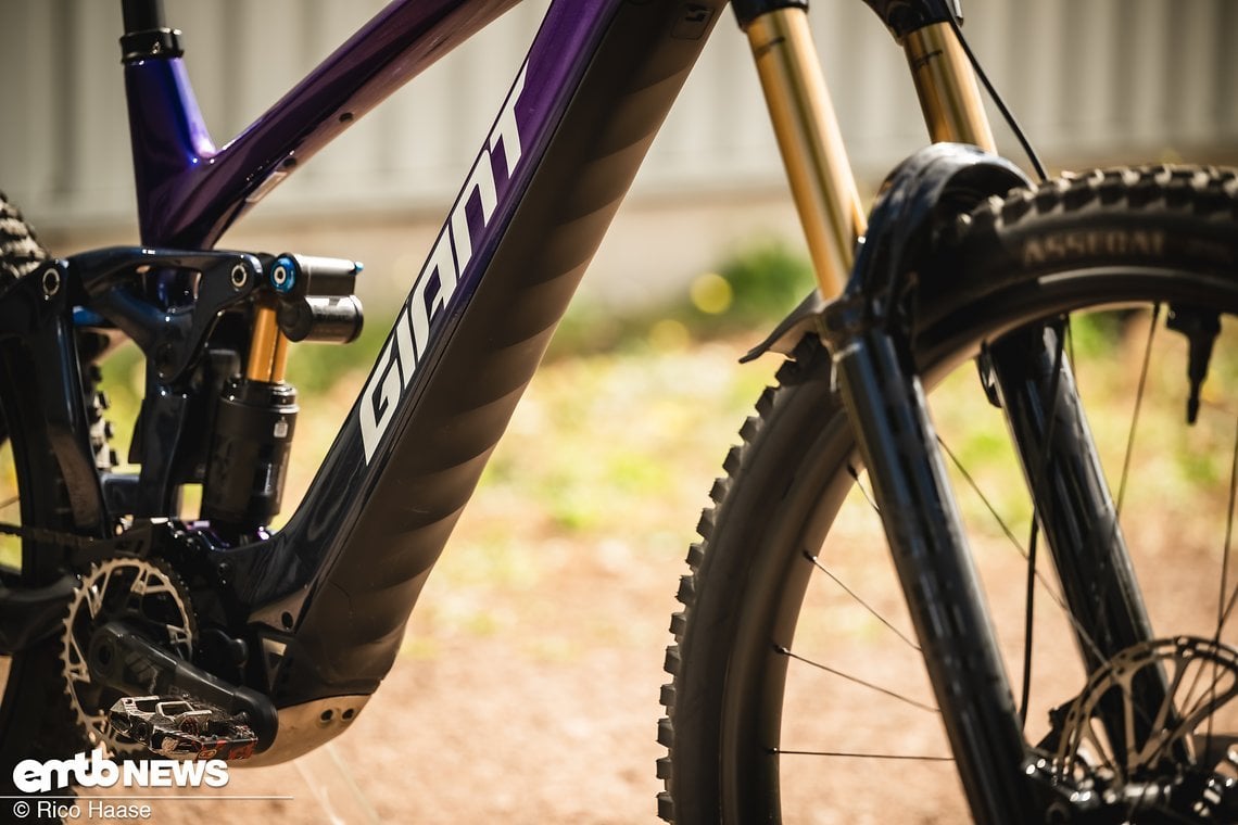

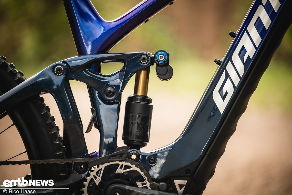

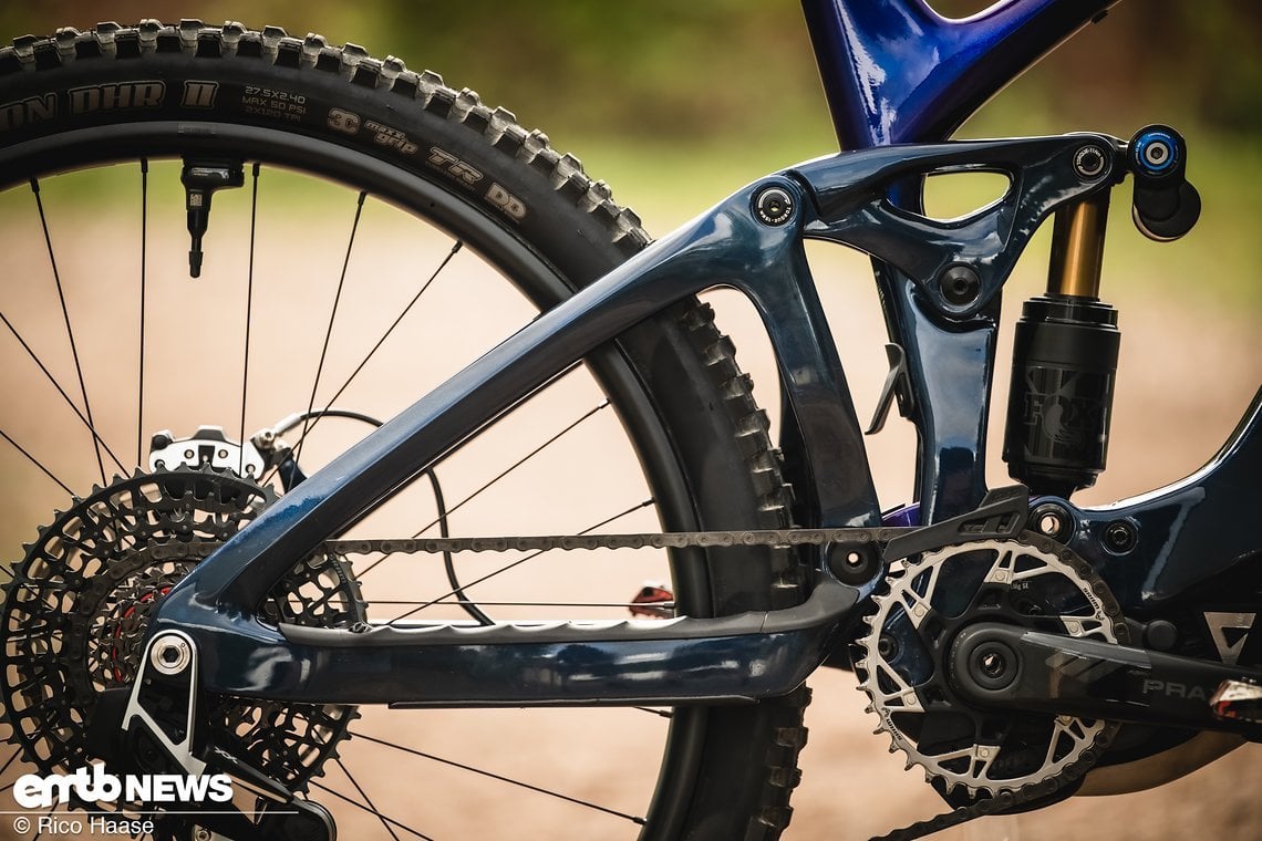

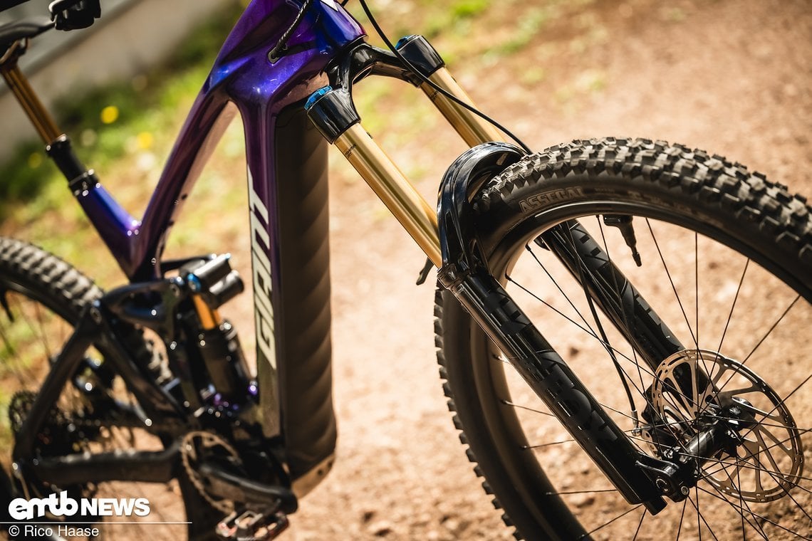

Jetzt zum Fahrwerk und dem Maestro-Hinterbau. An der Front arbeitet eine Fox 38 Factory mit Grip X2-Kartusche und 180 mm Federweg, die über jeden Zweifel erhaben ist. Souverän spielt sie mit den Unebenheiten auf dem Trail und ist dabei äußerst präzise. Am Heck kommt ein Fox Float X2 Factory-Dämpfer zum Einsatz, der in Kombination mit dem Maestro-Hinterbau seine Performance voll entfalten kann. Der Hinterbau ist komfortabel, spricht sensibel an, arbeitet recht poppig, bietet viel Support im mittleren Federweg und verfügt über eine stimmige Endprogression. Ich muss sagen, auf meinen Testfahrten habe ich, bis auf die etwas fummelige Verstellung am Dämpfer, im Hinblick auf das Fahrwerk keine Schwächen feststellen können.
An der Front sorgt eine Fox 38 Factory mit Grip X2-Kartusche und 180 mm Federweg für Komfort und Traktion.
# An der Front sorgt eine Fox 38 Factory mit Grip X2-Kartusche und 180 mm Federweg für Komfort und Traktion.

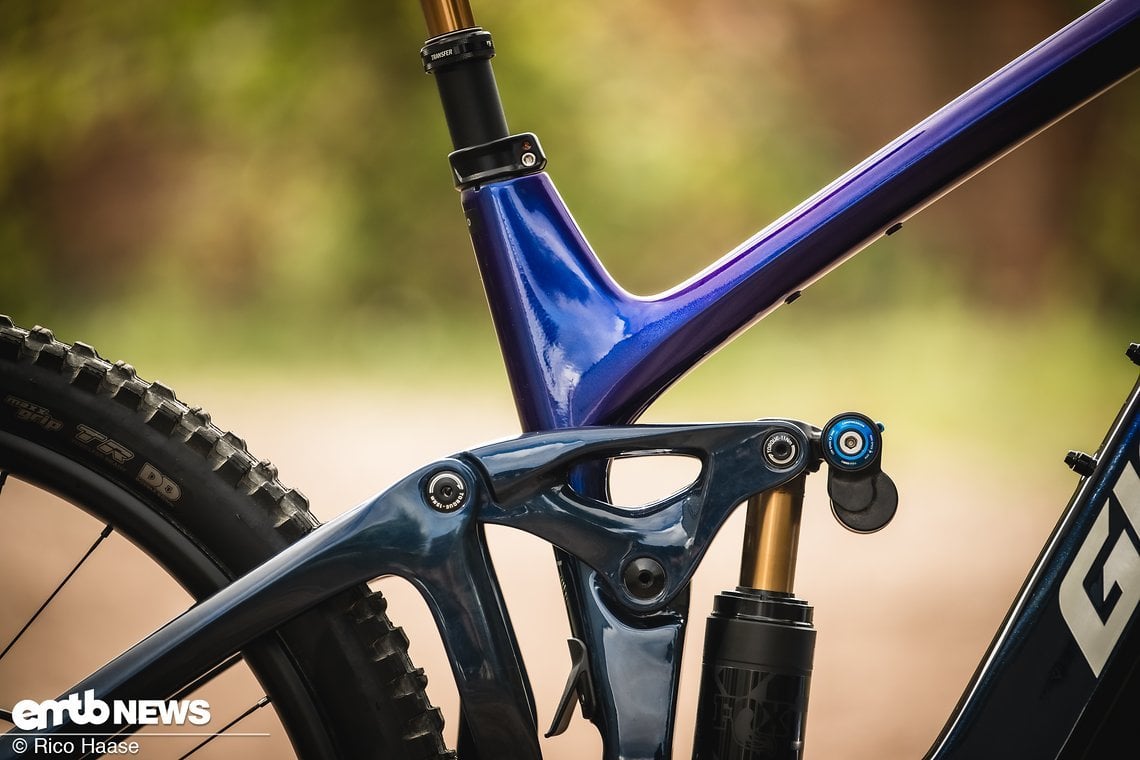

Am Maestro-Heck übernimmt dies ein Fox Float X2 Factory-Dämpfer.
# Am Maestro-Heck übernimmt dies ein Fox Float X2 Factory-Dämpfer.
Egal ob verspielt oder im Highspeed-Manier: Das Giant Reign E+ ist überall dabei!
# Egal ob verspielt oder im Highspeed-Manier: Das Giant Reign E+ ist überall dabei!

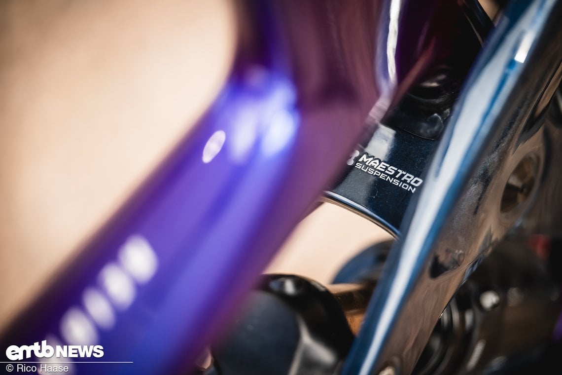

Der Maestro-Hinterbau arbeitet sensibel und nahezu perfekt.
# Der Maestro-Hinterbau arbeitet sensibel und nahezu perfekt.

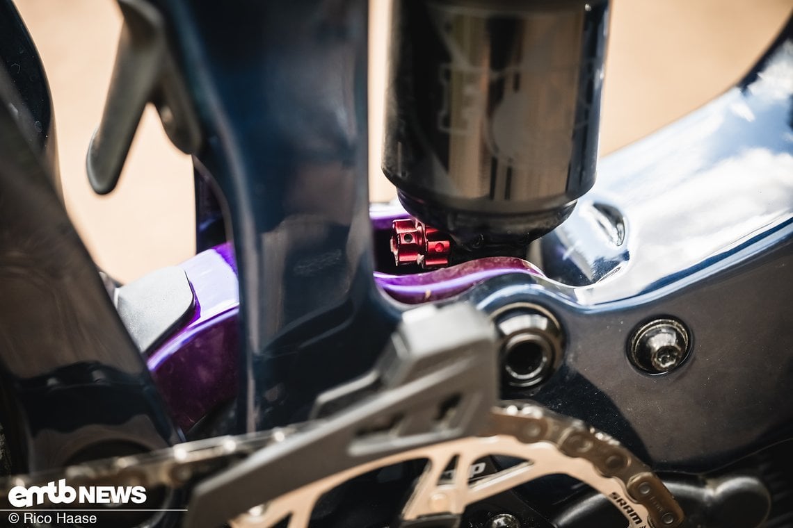

Einzig die fummelige Verstellung des Dämpfers sorgt für etwas Stress.
# Einzig die fummelige Verstellung des Dämpfers sorgt für etwas Stress.

Der 560-Wh-Akku lässt sich ohne Werkzeug im Handumdrehen aus dem Rahmen entnehmen.
# Der 560-Wh-Akku lässt sich ohne Werkzeug im Handumdrehen aus dem Rahmen entnehmen.

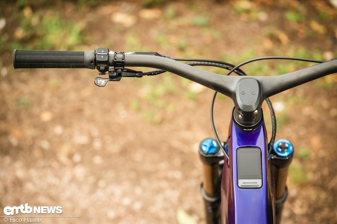

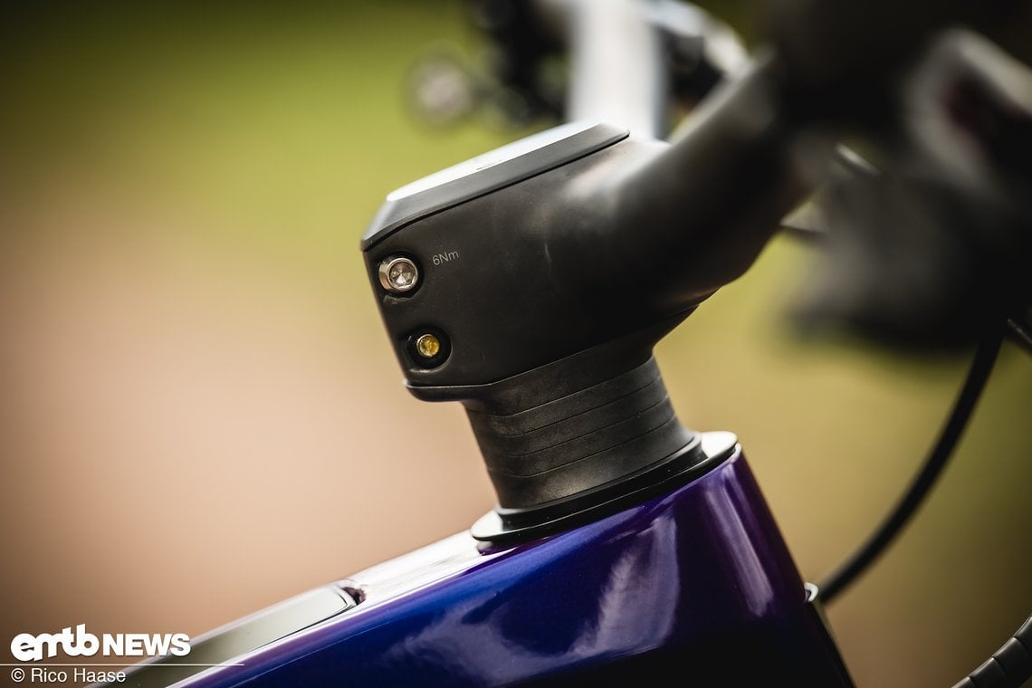

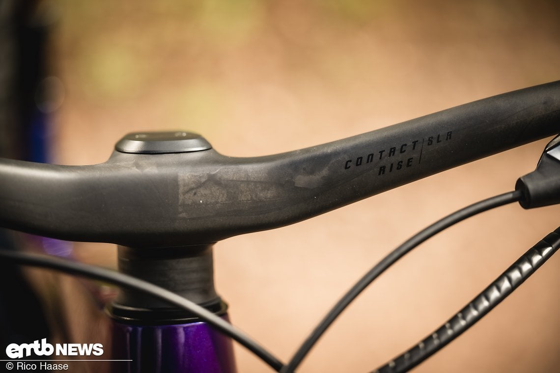

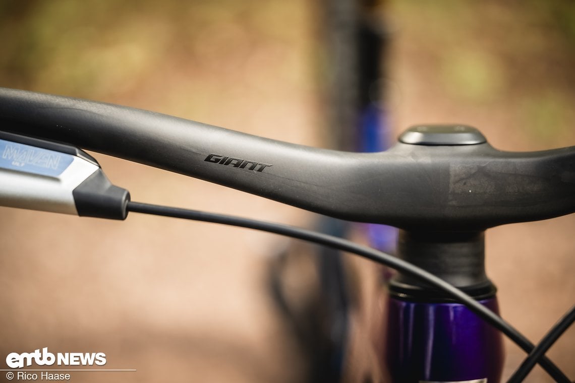

Eine Besonderheit am Topmodell Giant Reign E+ 0 ist die Lenker-Vorbau-Einheit, die, wie man es von Giant bereits kennt, vollkommen aus Carbon gefertigt ist. Vorteile sind die Optik, eine recht komfortable Steifigkeit und diverse, integrierte Verstellmöglichkeiten. Nachteilig ist aber in meinen Augen, dass zum einen der Shape – also die Ergonomie des Lenkers – zu einem passen muss und wer sein Bike gern individualisiert und gern ein stylisches Cockpit von einer der angesagten Firmen nutzt, müsste dann Lenker, Vorbau, Ahead-Kappe und Spacer in einem Rutsch tauschen.
Die einteilige Lenker-Vorbau-Kombi aus Carbon sieht zwar cool aus, muss aber auch passen.
# Die einteilige Lenker-Vorbau-Kombi aus Carbon sieht zwar cool aus, muss aber auch passen. – Denn tut sie das nicht, muss man direkt Lenker, Vorbau, Ahead-Kappe und Spacer tauschen.
Im Vorbau sitzen diverse Distanzstücke, die es ermöglichen, die Länge in drei Schritten zu wählen.
# Im Vorbau sitzen diverse Distanzstücke, die es ermöglichen, die Länge in drei Schritten zu wählen.

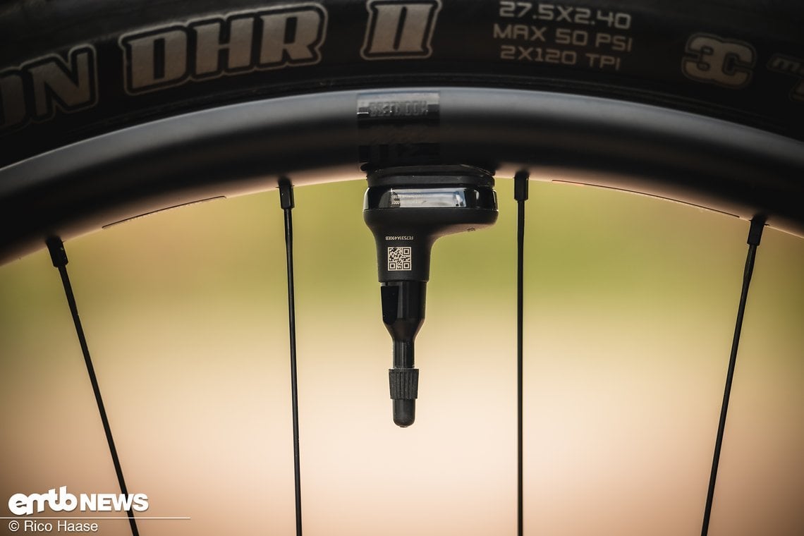

Tire Checker – ein Feature, das ich persönlich richtig mega finde, denn wen nervt es nicht, wenn man die Tour starten will, nochmal fix den Reifen drückt und sich denkt: Hmm, komisch, passt der Reifendruck jetzt? Mit den smarten Gadgets an den Laufrädern des Giant Reign E+ gehört dies der Vergangenheit an, denn die beiden elektronischen Luftdruckprüfer überwachen den Reifendruck permanent und geben die Infos in Echtzeit an das Display weiter. Im Testalltag sah das dann so aus: Im Display erschien eine Meldung, die mir mitteilte, dass der Reifendruck am Hinterrad zu gering ist und 1,36 bar beträgt. Dies habe ich natürlich sofort mit einem Reifendruckprüfer von Maxxis überprüft, der mit 1,3 bar anzeigte. Super! Die Aegis Tire Checker funktionieren!
Mega! Neue Gadgets, die absolut Sinn machen ...
# Mega! Neue Gadgets, die absolut Sinn machen ...
... die neuen Aegis Tire Checker, die den Reifendruck permanent in Echtzeit überprüfen.
# ... die neuen Aegis Tire Checker, die den Reifendruck permanent in Echtzeit überprüfen.
