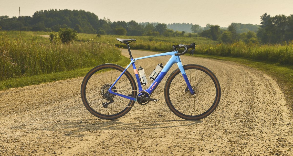

Das Trek Checkpoint+ SL ist das erste E-Gravel Bike der US-Marke. – Zugleich feiert hier unseres Wissens nach der starke TQ HPR60 Motor seine Premiere im E-Gravel Bereich.
# Das Trek Checkpoint+ SL ist das erste E-Gravel Bike der US-Marke. – Zugleich feiert hier unseres Wissens nach der starke TQ HPR60 Motor seine Premiere im E-Gravel Bereich.

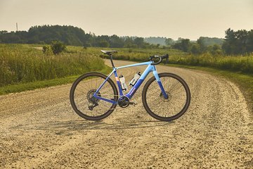

Trek Checkpoint+ SL6.

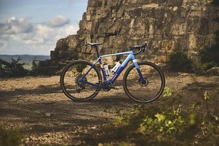

Trek Checkpoint+ SL7.

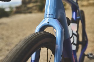

Die Reifenfreiheit gibt Trek mit 50 mm gemessen an.
# Die Reifenfreiheit gibt Trek mit 50 mm gemessen an.

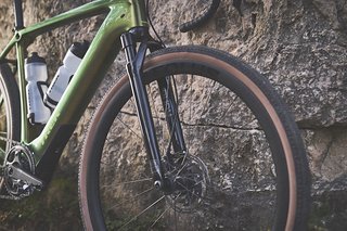

Am Top-Modell Trek Ceckpoint+ SL ist die Rudy XPLR Federgabel gleich mit an Bord. – Es kostet 7.499 € und wartet außerdem mit einer SRAM Force AXS im Mullet Set-up auf.
# Am Top-Modell Trek Ceckpoint+ SL ist die Rudy XPLR Federgabel gleich mit an Bord. – Es kostet 7.499 € und wartet außerdem mit einer SRAM Force AXS im Mullet Set-up auf.

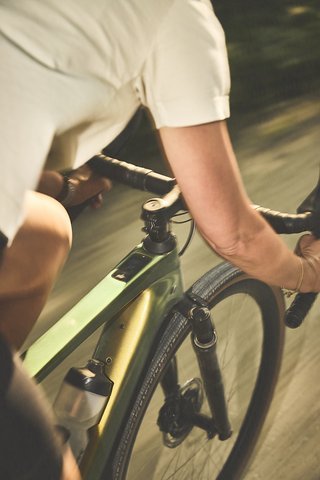

Die Sitzposition auf dem Checkpoint+ fällt eher aufecht aus. – Gut für viele Kiloemter im Sattel.
# Die Sitzposition auf dem Checkpoint+ fällt eher aufecht aus. – Gut für viele Kiloemter im Sattel.
Die Radbasis setzt auf flache Lenkwinkel und mehr Länge für einen ruhigen Lauf, auch wenn die Gravel Pisten mal etwas gröber daherkommen, aber dennoch hat das Trek Checkpoint+ keine extreme Offroad-Gravel-Geometrie. Mit 71,6° in M Lenkwinkel gehen die Amerikaner einen bewährten Mittelweg, der sich auch beim Nachlauf spiegelt (68 mm). Dagegen fallen die Kettenstreben mit 440 mm sehr lang aus; Länge läuft – und schafft Platz für breite Reifen.

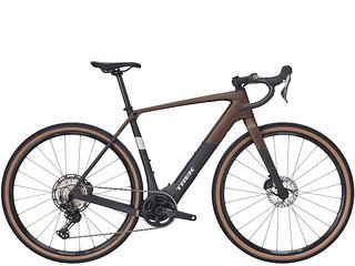

Trek Checkpoint+ SL5. – Mit Shimano GRX 1x12 Gruppe für 4.999 €.
# Trek Checkpoint+ SL5. – Mit Shimano GRX 1x12 Gruppe für 4.999 €.

Trek Checkpoint+ SL7. – Mit SRAM Force AXS / X0 Eagle AXS für 7.499 €.
# Trek Checkpoint+ SL7. – Mit SRAM Force AXS / X0 Eagle AXS für 7.499 €.

Einstiegsmodell ist das Checkpoint+ SL 5 mit Shimano GRX Gruppe und 1×12 Gängen für 4.999 €. Auch hier gibt es eine MTB-Kassette für einfachstes Gravelwege Erklimmen in Kombination mit dem starken TQ HPR60 Motor.
